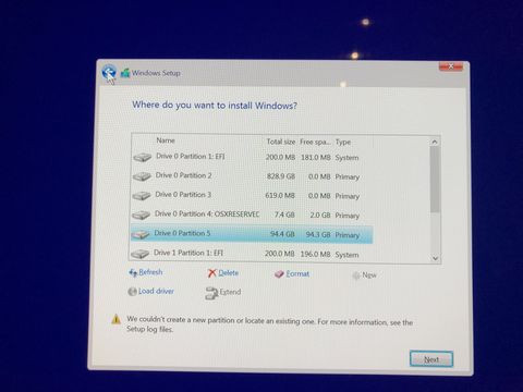

King Unique
cr4sh-
#74180
A formázás opció nem működik, utána nem lehet továbblépni, mint pl. ennél és ennél a videónál? Ezt a Windows-partíció létrehozása Mac számítógépen leírás is említi.
If you see a partition alert while using Boot Camp to install Windows
Ha valami Mac-specifikus problémáról van szó, akkor azt lehet inkább pl. az Apple notebookok topikban kellene tovább fejtegetni. Ott használnak többen is Windowst Boot Camp megoldással.

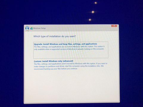

cr4sh-
Ismét megakadtam.
Továbbra is bootcamp assistant-al szeretnék, win 10-et telepíteni mac-re.
https://youtu.be/Hmm9Q-T0oTo?t=233
Idáig eljutok, és a licence elfogadása után nem kedzdi el telepíteni, mint a tutorialba, hanem megkrédezi, hogy visszaállítás lesz, vagy új telepítése. A visszaállítást természetesen nem engedi, az új telepítésénél, meg megkérdezi, hogy hova szeretném telepíteni, természetesen kiválasztom, a bootcamp által létrehozott partíciót, és kiírja, hogy nem tetszik neki. Innentől nincs további lehetőség. Valaki tudja, hogy miért nem úgy telepítődik nekem, mint bármelyik tutorialba?? Köszönön előre is.

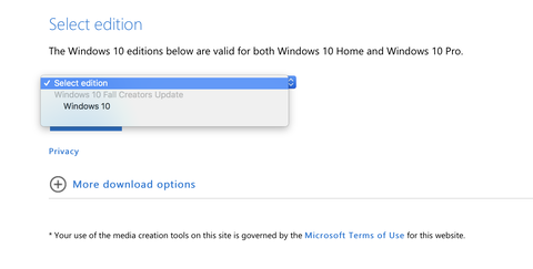

cr4sh-
#74138
A megfelelő Windows-verziónál a Microsoft weboldaláról az MCT tölthető le, majd azzal az ISO-fájl. De a böngészőben trükközve akár ez esetben is megoldható az ISO közvetlen letöltése. Viszont Linux és macOS rendszereknél eleve nem futtatható az MCT, tehát azoknál a direkt letöltést fogja felajánlani a weboldal. Ahol a "Windowst 10" opció, majd utána a nyelv kiválasztása után normál esetben működnie kellene a lemezképfájl letöltésének. Ami a 1709-es verzió 64 bites magyar nyelvű változatánál ~ 4,2 GB méretű. Az angol pedig ~ 4,4 GB.
Ha esetedben nem működik az előbbi, akkor próbáld pl. a TechBench weboldaláról, ahol szintén a Microsoft szervereiről történik a letöltés.
A Windows Macen pedig a Boot Camp segítségével telepíthető. Tehát hagyományos módon elvileg nem fog működni!
cr4sh-
Olyan próblémám van, hogy szeretnék mac-re telepíteni win 10-et, és elvileg ez egy pofon egyszerű művelet lenne, ezer egy tutorial van yt-on róla. Csak hogy, én a 0. lépésnél elhasalok, amikor le kellene tölteni a telepítő fáljt, a microsoft oldaláról. Elvileg a legördulő listából kellen kiválasztani a windows tipusát, ehelyet én csak egy 170 megás fájl-t tudok onnan letölteni. Próbáltam torrentről másik iso fájl-t leszedni, de azzal se siekrült a telepítés, ezért inkább arra gondoltam, hogy kiderítem, miért nem a telepítő fájl-t tölti a hivalatos oldalól. Minden segítséget köszönök előre is. Üdv -
