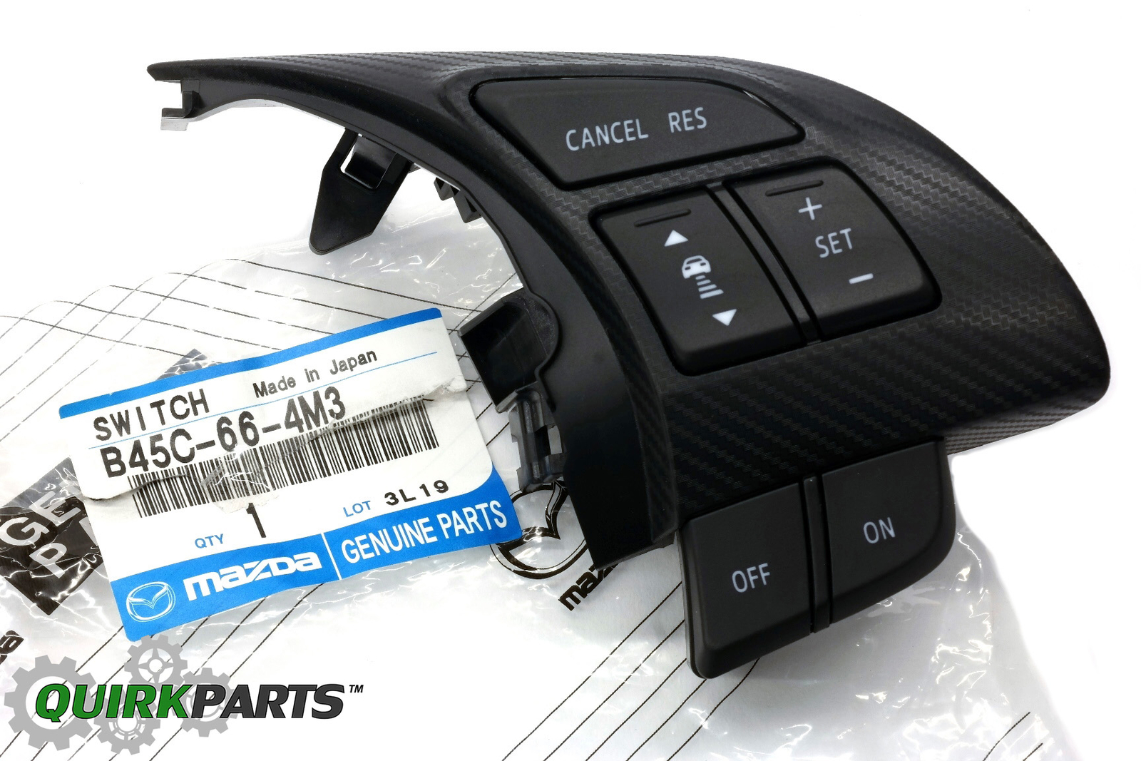

Nem Resume a gomb jelentése véletlenül? Nálam csak rövidítve van (RES), de én egyértelműen a "folytatás"-t értettem alatta, nem pedig a reset-et (visszaállítás alapértékre).
Így magától értetődő volt egyből a kar használata:
ON/OFF értelemszerű
- SET beállítja az aktuális sebességet, illetve csökkenti a beállítottat
+ RES folytatja a tempomatot fék/cancel után, ill. növeli a tempót
CANCEL ennek a neve lehetne pause is, szünetelteted a tempomatotEgyébként érdekes, mert ha szétbontod a reset szót, akkor igazából RE (újra) és SET (beállítás), szóval így is lehetne értelme, de nem ily módon szokták ezt alkalmazni.
Gaben92
Az úgy érdekes. Elvileg a cancel pont ugyanúgy kellene, hogy működjön mint ha beletaposnál a fékbe. Deaktiválja a tempomatot de tárolva marad a beállított érték. A reset meg aktiválja a tempomatot a legutolsó tárolt érték szerinti értékre.
Kicsit csalóka ez a reset mert sokan egyből valamilyen törléssel azonosítják, de igazából inkább "ReSet"-ként kéne értelmezni. Némelyik autóban emiatt is hívják "continue" gombnak reset helyett.
Gaben92
Az automata klima az egyetlen amivel egyetertek.
Vegyuk alapul az emlitett Mazda 3-at.
1. ha előrelátó vagyok és jól tudok saccolni, elkezdem lefelé csökkenteni a sebességet (tempomat kar lefelé mondjuk 2-szer)
Megnyomod a - gombot ugyanugy ketszer. Semmivel nem masabb mint a kart pöccinteni.2. ha ez nem lesz elégséges, akkor kikapcsolom a tempomatot (magam felé húzom) de a memóriában benne marad a 130
Megnyomod a Reset/Cancel gombot ami ugyanezt csinalja3. ha akkor térek magamhoz, mikor már el tudom olvasni az előttem lévő rendszámkeretén lévő reklámcsíkot is, beleállok a fékbe és a tempomat kikapcsol magától.
UgyanezAmint megoldottam a manővert és újra haladhatok a kívánt 130-as tempóval, a tempomat kart felfelé billentem és visszaáll a 130-ra.
Megnyomod a Reset/Cancel gombot ami ugyanezt csinaljaés akkor ez a modul nem melegít, nem fogyaszt áramot, nem jelez semmit a műszerfalon és nem azt nézem, hogy ott mi világít.
Az a modul akkor is melegit es fogyaszt aramot, ha ki van kapcsolva. Szoftveresen tiltja a szamitogep csak. A muszerfal visszajelzönek (szerintem) pedig csak akkor kene vilagitania alapbol ha tempomattal közlekedsz.(Amugy a radart ha van az autoban akkor hasznalja az automata veszfekezö rendszer is, szoval szinten nem tudod kikapcsolni)

Fönökömnek 2016-os Mazda 3-ja van, abban ilyen. [link]
Cancel es reset egy gombon van ami szerintem nem gaz mert az egyik csak bekapcsolt, a masik csak kikapcsolt tempomat mellett muködik.Egyszer vezettem, kb csak a +- gombokat hasznaltam de azok tökeletesen keznel voltak. Ezzel szemben nekem a kormany jobb oldalan ott a 3 dedikalt gomb a telefon felvesz/lerak es voice control harmasra amiket viszont sose hasznalok. Nagyon el tudnam kepzelni oda ugyanezt a layout-ot, az ON/OFF meg total felesleges...
No.01: Pontosan erröl beszelek. Egyszeruen nem ertem.
