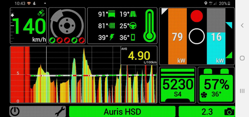

Én nem voltam ennyire szerencsés. Alpok, hosszú, meredek földút, ahol csak ilyen 10km/h-val lehetett menni + 3 fő plafonig pakolva. 20 perc után kiírta, hogy hibird rendszer túlmelegedett
. Gyors hybrid assistant ellenőrzés mutatta, hogy az MG2 (vagy 1, már nem emlékszem) hőmérséklete az egekben (120C fölött). Mint utólag megtudtam, az alap auris-nál nincs kiegészítő hűtőkör a váltón és lényegében csak a menetszél hűti. Ami ott és akkor nem volt
. Állítólag a vontató csomagos aurisnál van külön hűtés így ott nem jött volna elő. -

Elég gyorsan visszatölti magát az akku, utána már csak rendes fék van. B üzemmódban is próbáltam, bőgött rendesen a motor de valamit talán segít.
Szerencsére azért vannak parkolók, leállók, ott tud hűlni míg eszel/iszol/fotózol
Mikor leértünk, megálltunk az állatkertnél, közelítettem a kezem az első felnikhez, nem volt hideg.. -

Jól van, majd úgyis kiderül. Egy dízellel támadtam be én, először kapcsolt be a hűtőventilátora, annyira megmelegedett a motor. Soha nem hallottam még a klímán kívül járni a ventilátort.
Lefelé viszont teljesen feltöltődött az akku? Egyébként hol lehet azt tudni, hogy mikor fékez az autó a normál fékkel és mikor regenerál. Én ahogy vezettem hibridet, nem vettem észre az átmenetet. Egyébként a fékeket te túlmelegítetted így a hibridben?
Nekem a normál autónál sikerült. Pedig 2-es motorfékkel jöttem le és fokozatosan fékeztem, nem állandóan.

Auris megtámadta, túlélte
Az pont szarul jött ki hogy az oda vezető uton kifogtam egy traktorost, aminél nyilván elektromos módban mentem, tehát jól merítette az akkut, mire oda értem a kapuhoz már ezerrel töltötte a motor a HV akksit, többszöri megállással ahol hagytam járni a motort miközben fotóztunk, nézelődtünk az auto mellett, megoldotta a dolgot.
Lefelé sajnáltam jobban, fékek eléggé tolták a meleget.
Corolla, ha 2.0-ás jobban bírja szerintem
