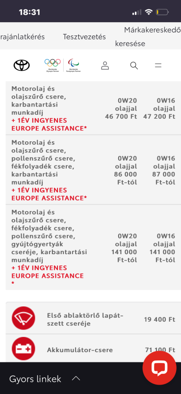

Helyben ilyen 38-40.000-ket mondtak, na persze, jó lesz ez 31.100-ba összesen inkább.Jól sejtem hogy csak az órát kellett állítani csere után?, más nem felejt el (Megane 2-nél az ablakot újra kellett tanítani)
