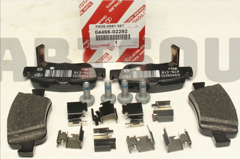

Beülök a 2010es Auris Hybrid után a C-HRbe vagy a 2015ös Aurisba iszonyat a kúlönbség.
A 2010es Akebono betétes az halk ,de lehet ott a szigetelés is jobb még.A 2015ös Garfel betét na az hangos reszel ,a C-HR talán TRW az is hangos.
Sajnos próbáltam a 2015öshöz szerezni Advics hátsó betéteket ,de kb beszerezhetetlen és jó lenne valami olyan ami halk -

Tuti, h a betet?
Valoban van egy minimalsi hangja a csaladban levo osszes autonak, de azert tavolrol sem olyan durva, mintha kopott lenne es a fem a femen surlodna vagy esetleg a kopasjelzo jelezne.
Nalunk meg csak a P2-n volt fekcsere a tobbin meg gyari minden. Ott ATE lett es nincs vele gond. Annyi, h az elejen kicsit jobban odafigyeltunk amig osszekopott a betet es a tarcsa. Szerintem ujabb 180e km-ig jo lesz

Auris Hybrid 2015. 09.
Van aki esetleg foglalkozott már zaj szempontból a hátsó fékbetétek cseréjével?Ugye ezeknél az autóknál ,de más újabb autóknál is reszel súrlódik a fék a megállás előtt 8kmh alatt elég durván hallani ,mint amikor egy fékbetét annyira elkopik ,hogy vas a vason megy ,olyan hang.C-HR Corolla is ilyen.Aurisnak a hátulja ad ilyen szörnyű reszelős hangot a gyári Garfel betétet esetleg valaki cserélte le halkabb másra?Tudom a zajszigetelés is elég gyenge ,de hátha valaki talált valami halkabb jó betétet

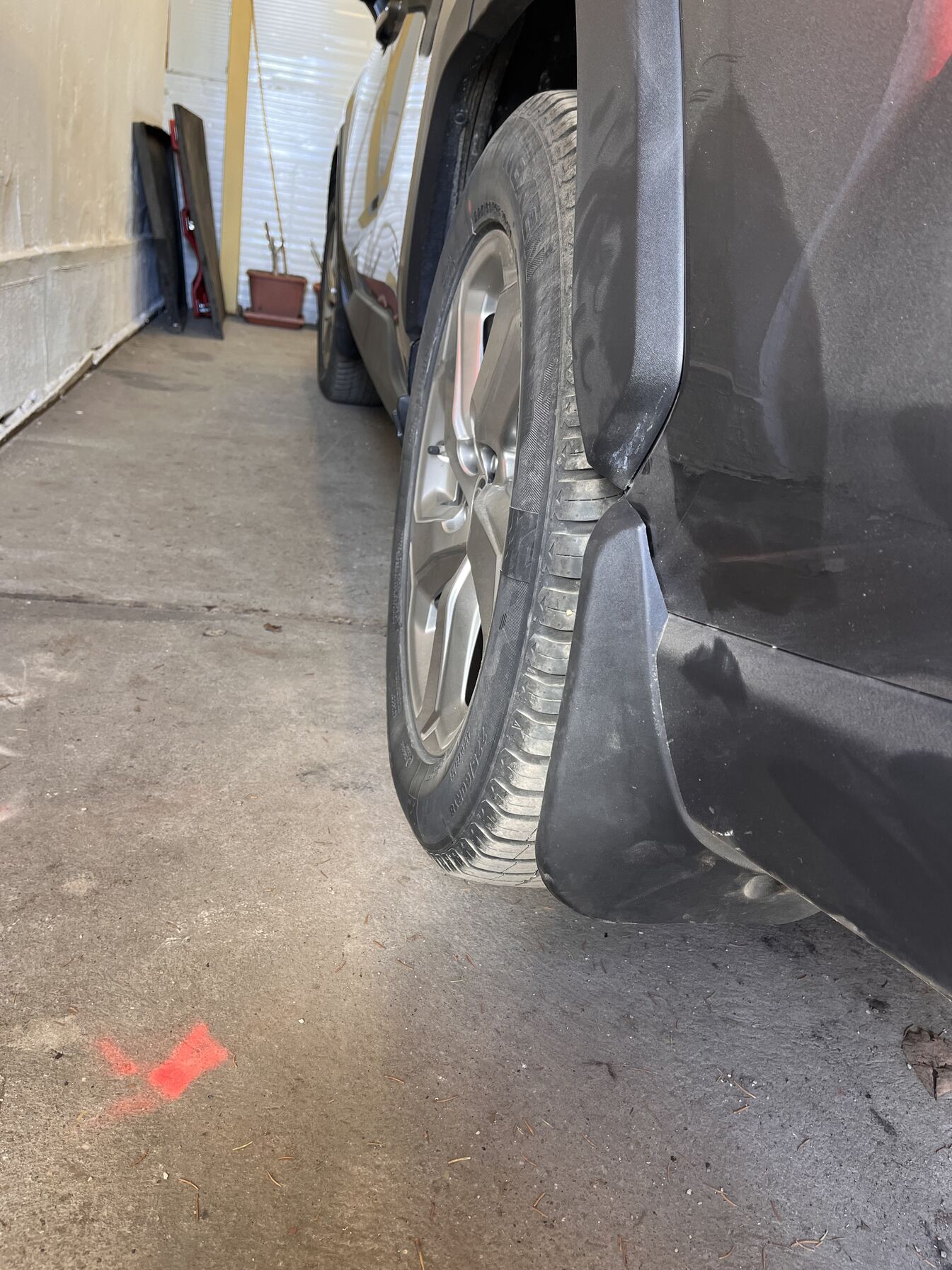

Be ujitotam egy sárfogo szetre hátha nem keni ki magát egy kis esőbe [kép]

ez a gyári Garfel ,ilyet nem akarok mert ilyen van benne és hangos ,BPTO-2008 ast akartam volna szerezni ,de kb sehol
