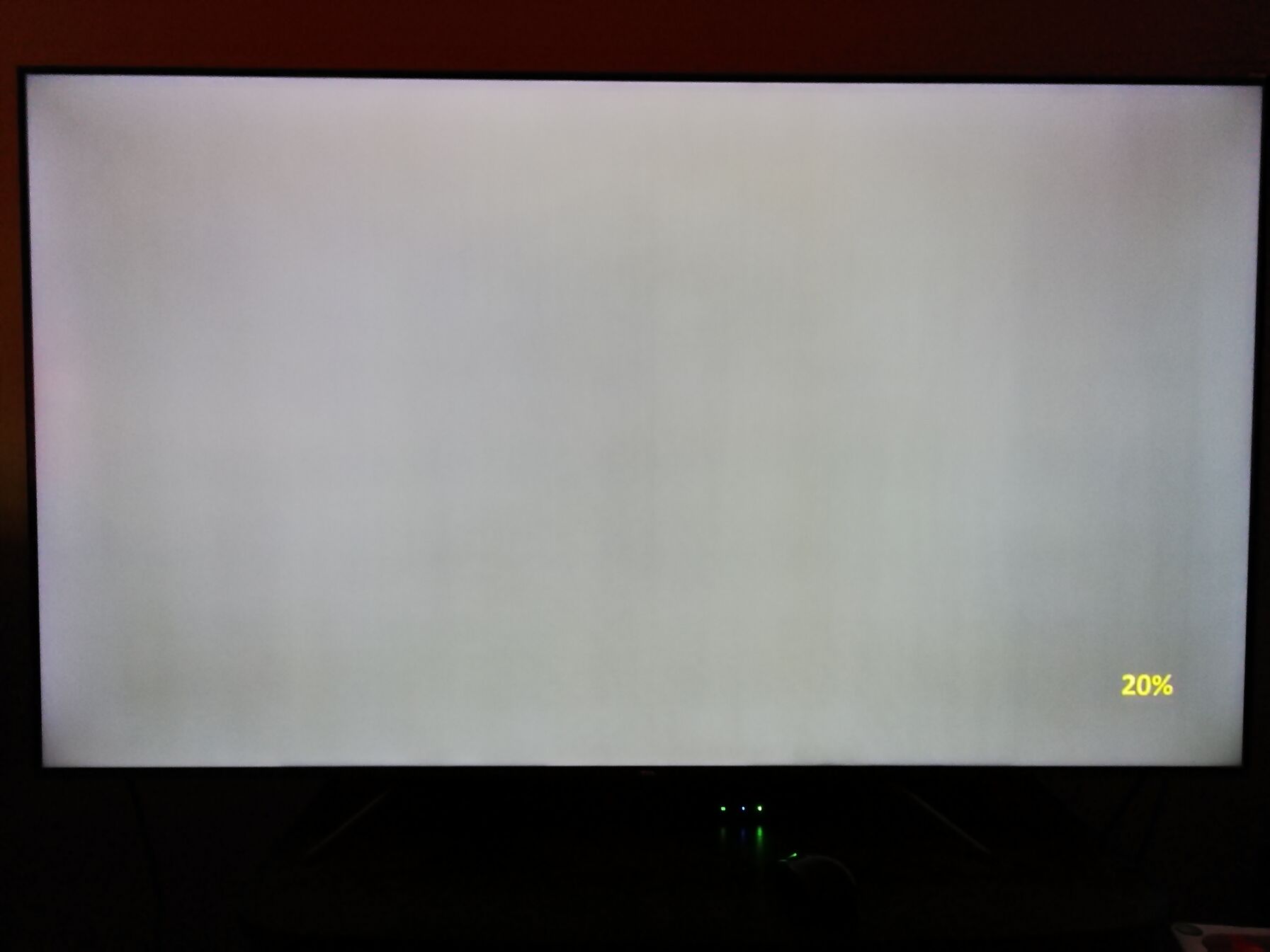

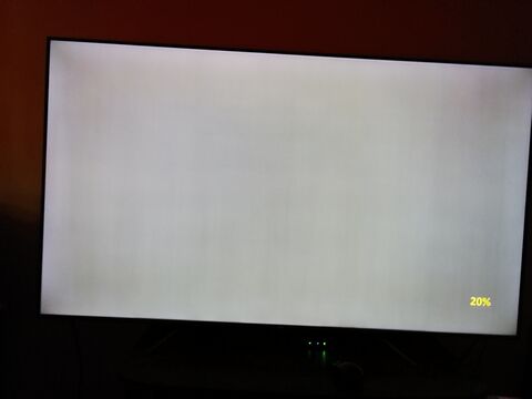

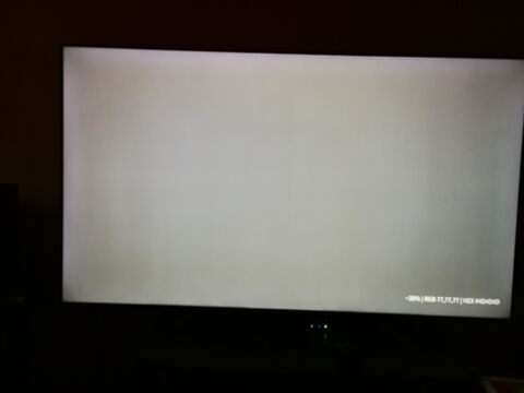

Engem pl sokkal jobban zavar a szűrke sávosodás a tcl-nél mint a kevés fényerő. Ha teljesen egyenletes megvilágításu lenne a panel nekem semmi gondom nem lenne ezzel a tv-vel és nem gondolkodnék hogy mi legyen a következő ha lecserélem mert tuti maradnék a tcl-nél. Egy biztos lg soha többet.

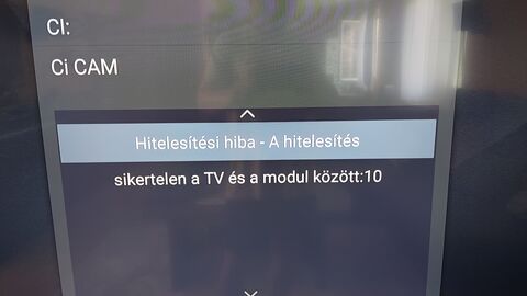

Na most csináltam egy gyári visszaállítást, régen volt és már ment pár fw rá azóta. Gondoltam nem árt.
De azóta szívok vele, mert a UPC kártyát nem akarja kezelni, hitelesítési hibára hivatkozva.
Többször ki-be, másikkal is néztem.Nálatok nem fordult ilyen elő?
Főleg UPC/voda kártya tulajokra gondolok.
A hitelesítés 10% -nál mindig leáll. Korábban is előfordult 1x2x, de olyankor 3.4. alkalommal sikerült.

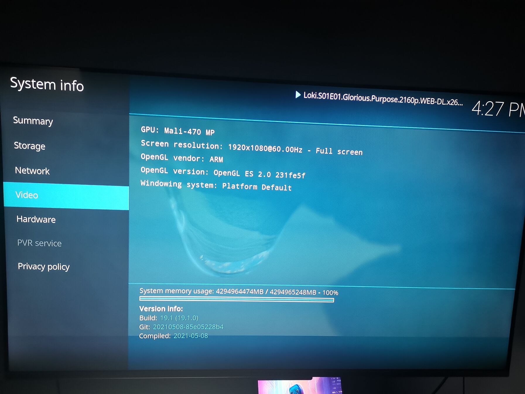

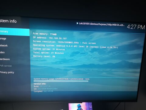

Használ itt valaki Kodi-t?
Nekem ez viszi legszebben eddig a 4K tartalmakat... meglepő de a VLC-nél is jobb.
