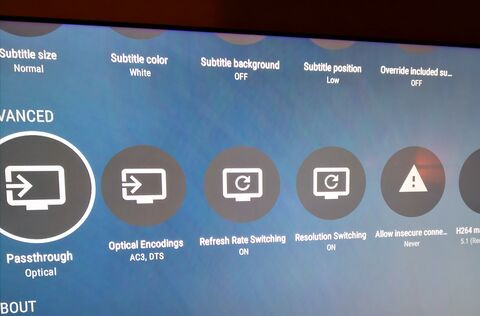

A külső médialejátszó sem oldotta meg a problémát. Szerintem a képfrissítési frekvenciájával van valami. Ócska kínai a TCL.
A LAN adapter meg simán USB-s, amit korábban linkeltek is.
