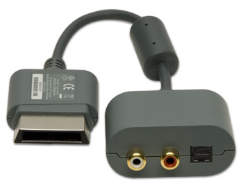

A konzolt hdmi kábellel kötöd össze a tv-vel, a hangot pedig egy audio adapter segítségével viszed át. Ebben az esetben a tv hangerejét nullára kell venni. Persze igy nem valós 5.1-es hangzást kapsz, hanem egy ál 5.1-et, hacsak nem használod az optikai kimenetet.
Ez az adapter direkt azért van, mert elfér alatta a hdmi kábel. Viszont ha nem akarsz pénzt költeni, akkor nagyon óvatosan szét tudod pattintani a kompozit kábeled szürke burkolatát, és igy csupaszon már elfér a hdmi kábel fölött. -
