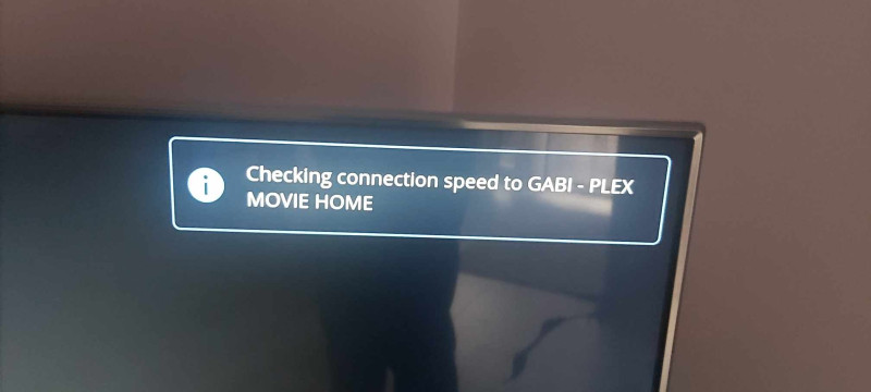

Szeretnék egy kis segítséget kérni, hátha tudja valaki a megoldást.
A hiba a csatolt képen látható.
Távoli elérésnél van csak probléma és csak tv-s app-ok (LG, Hisense, Samsung egyaránt) esetében. Tehát telefon és pc esetén problémamentes a távoli elérés. Illetve helyi hálózaton, házon belül.
Nagyjából 3 hete kezdődött a probléma. Előtte nem volt gond senkinél, szépen ment minden. Aztán egyszer csak felütötte a fejét a képen látható hibaüzenet.
Tünet:
- Csak forog, nem is tölti be a filmet, menü és filmek minden látszik, tehát a filmeket mutatja és a szervert is eléri csak épp lejátszás nincs
- Képen látható hibaüzenet
Amivel próbálkoztunk eddig:
- App töröl majd újra telepít
- TV ki húz és vissza
- Aki távolról nézné, router újraindít
- Router nálam is újra lett indítva a probléma jelentkezését követően
- Frissítések telepítése (már akinél kellett)
Plex pass-om csak nekem van a távolról nézőknek nincs.
Egy helyen történt javulás, ott frissítés történt és a router újraindítása.
Összesen 3 távoli elérésről beszélünk 2 mbps-el, felhasználónként.
Fő cél az lenne, hogy vissza a álljon az elérés.
A beállításokban nem történt változtatás, szolgáltató váltás nem történt.
Remélem minden infot leírtam.Köszönöm mindenkinek, aki érdemben hozzá tud szólni.

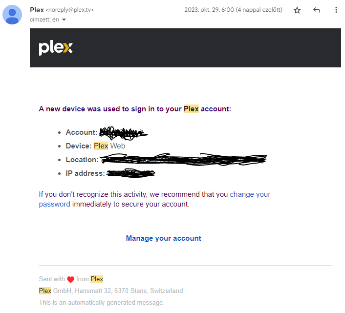

Segítsetek kérlek! Hol és hogyan lehet kikapcsolani a bejelentkezés értesítőt (noreply@plex.tv)?
Gyanítom nem profil beállítás, hanem inkább kliens (SamsungTV) beállítás lehet, hogy bejelentkezést követően email értesítés érkezik, hogy bejelentkeztem a Plex szerveremre adott készüléken keresztül.
Már rég óta keresem ennek a kikapcsolását még Plex fórumon is, de sehol nem találtam. Előre is köszönöm! -
SteveL
Most vettem észre, hogy valamikor bekerült a Samsung TV-s, illetve a Google Chromecast with Google TV-s appba is többek között az Intro automatikus átugrása, az epizódok közti várakoztatóképernyő pedig végre kikapcsolható (vagy akár az ideje testreszabható).
