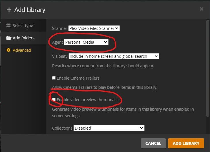

Nekem éppen lenne... Elég cigány megoldás, de jobb mint a semmi
A fájlok mellé tegyél be kézzel egy borítóképet és a kép neve legyen ugyan az mint a videóé, és a végére írj -1 et.
pl:
foci.mkv
Ezáltal adtál neki saját borítóképet. Ha plakát is kell akkor:
