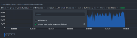

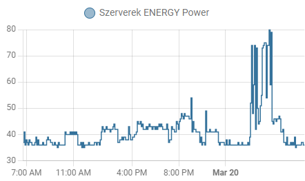

Esetleg érdemes lenne kideríteni, hogy mi ennyire erőforrás-igényes a Plexen belül. Nagyjából a plex logokban idő alapján lehet látni, hogy melyik service dolgozott kb abban az időpontban és lépni. Illetve érdemes lenne utánaolvasni, hogy melyik taskok alapvetően a memóriaigényesek (pl. egy transzkód lehet ilyen, de akár egy sima szkennelés mondjuk intro/credits keresés miatt vagy akár audio normalizálás... stb). Le kellene szerintem első körben szűkíteni a lehetséges okokat, mert így kicsi az esélye, hogy valaki pont ráhibázik a megoldásra.
dannnzzzz
Sziasztok! Egy éve van egy Snyology ds118-am, plex pass-szal használom, teljesen jól szuperál. De az elmúlt két hétben kétszer is leállt a Plex, a log szerint memóriahiány miatt állította le a NAS. Mivel a memória nem bővíthető - eddig egyébként sosem volt gond, lehetett Plex-ezni gond nélkül - mit tudok tenni, hogy ne forduljon ez elő?
Lehet, hogy valami frissítés okozza? Valakinél hasonló probléma nem merül fel? -

freddirty
nemrég frissítettem a plex konténert. Aztán csodálkoztam, hogy mi is ez a rettenet fogyasztás éjszaka a szervereimen:
Kicsit utánanézve a monitorozásban:
Nos igen, a plex konténer egyedül ami pörgeti az egyik szervert veszettül.
A plex logot letöltve éjjel kettő körül elindul a credit detection és megy hajnali négyig.
Mivel szerintem elég értelmetlen a funkció, ezért itt lehet kikapcsolni ha vkit édekel:
Settings > Server > Library > Generate credits video markers = Never
