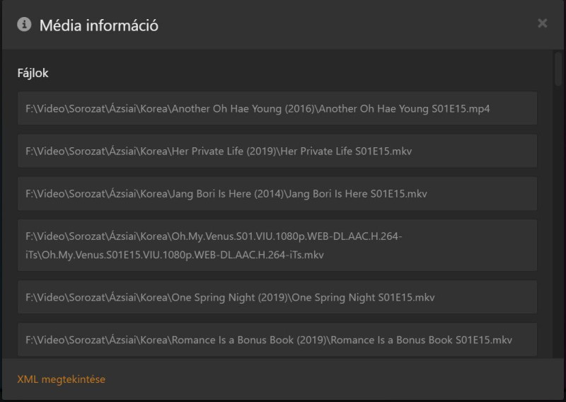

Valaki árulja már el, hogy ez a nyomorék miért csinálja ezt:
És nem ennyi, hanem összesen tizenhárom! mappából írkál össze dolgokat erre az S01E15 sorozatrészre. A legszebb, hogy az amelyik sorozat valójában lenne, az benne sincs a listában... De nem csak ennél, gyakorlatilag az összes sorozatrésznél ezt csinálja, több-kevesebb értékkel. Valamint, a 26 részes sorozatból csinált 56 részeset, random feltöltögetve más sorozatokból vett részekkel. emellett öt sorozatot talált meg a 26-ból. Eddig is így volt minden, most csak átraktam a könyvtárakat egy másik meghajtóra hogy egyben legyen minden, és onnan újra olvastattam a könyvtárat. -

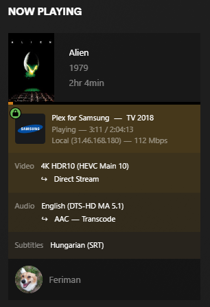

Köszönöm mindenkinek a segítséget! A felirat lesz a probléma, ha kikapcsolom, akkor lejátssza az Alien-t is gond nélkül.
Biga123

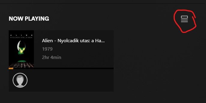

Ha arra ráböksz kinyitja és látni fogod mi történik.
Kapcsold ki a feliratot. Sok TV s kliens nem boldogul vele transcode nélkül.
A direct play, direct stream beállításokat a tv plex kliensében keresd, azok legyenek engedélyezve.
Ennél a release-nél amúgy , van forced felirat , szal simán lehet h a felirat miatt akar kódoltatni a TV.

Tenet-et próbáltam most, az irányítópultnál csak annyit ír, hogy most játszott, és a film címe/képe.

Nézd meg lejátszás közben h van e "átkódolás ".
Ez az első lépcső. (plex szerverre belépve jobb felül a kulcs mellett balra activity - és ott dashboard)
Ha van akkor ki kell deríteni mitől.
Ez lehet hangsáv, bekapcsolt felirat stb.
Ha közvetlen lejátszás van, akkor lehet hálózati hiba.
És ahogy enginev3.0 is írja , tök felesleges a 4K remux ha átkódolod.
