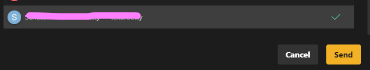

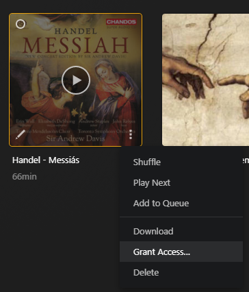

schferenc77
Adott egy Plex szerver, különböző library-kkal. Az összes library meg van osztva a feleségem accountjával, látja is a tartalmakat a saját fiókjában (webes és mobil app).
Ugyanakkor, ha egy általam készített lejátszási listát osztok meg vele, akkor:
- nem is kap róla értesítést
- nem látszik az adott library lejátszási részében
- a lejátszási listában lévő zeneszámokat viszont a megosztott library-ban ugyanúgy látja, csak a playlistet nemA playlist megosztásánál (3 pötty, grant access) minden rendben van, kiválasztom a usert, zöld pipa és send
és mégsem történik semmi.
Mit kell csinálni a másik oldalon, hogy láthatóvá váljanak a megosztott lejátszási listák? -

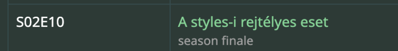

Plex kérdés:
- Poirot sorozat van fent hdd-n, ez pc-re kötve, és a 3. évad részeinek megnevezése 1 résszel el van csúszva visszafele. Azaz a 3. résznek a 4. rész a címe, és a képe is pl. Ezt gondolom valahonnan kiveszi a Plex, hogy lehet ezt helyrehozni? -

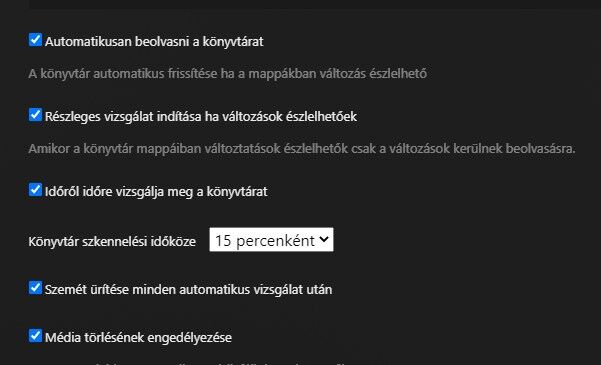

blakey
SunMount3r #15184 üzenetére
A részleges vizsgálatot kell bekapcsolni.
A többi maradhat gyárin. Az időről időre egy felesleges menüpont, nincs értelme, mert a részleges vizsgálat pont arra való, hogy változás esetén azonnal reagáljon.
A menüpont alatt elmagyarázza, hogy mi mire való, érdemes mindig elolvasni. -

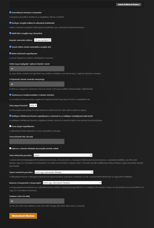

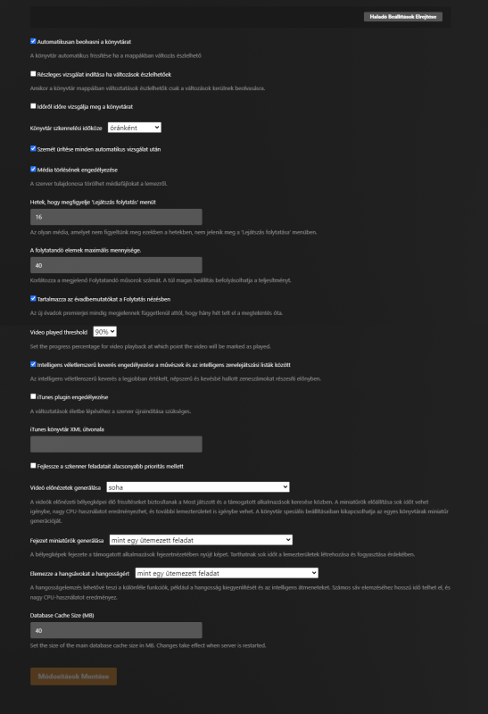

SunMount3r
schferenc77 #15183 üzenetére
Nekem eredetileg így volt beállítva:
De most bekapcsoltam ezeket is:
Hát majd meglátjuk, ettől gyorsabb lesz e a frissítés...Amúgy van még a fentiek közül valami beállítás, amit érdemes lehet átállítani?
schferenc77
SunMount3r #15181 üzenetére
nekem így van beállítva (Beállítások/Könyvtárak), és így addig taert a beemelés, amíg a scan lefut:

SunMount3r
SunMount3r #15179 üzenetére
Pontosítok: tehát azokat a file-okat/mappákat nem scanneli be egyből, amik már az eleve megosztott könyvtárakba kerültek bele újonnan.
