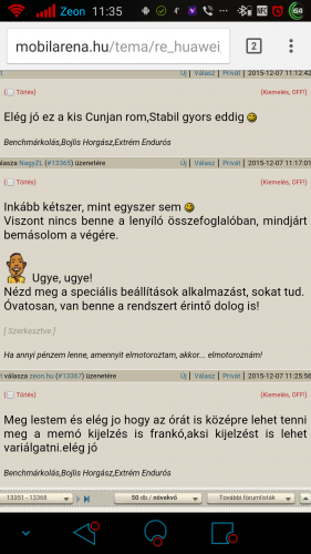

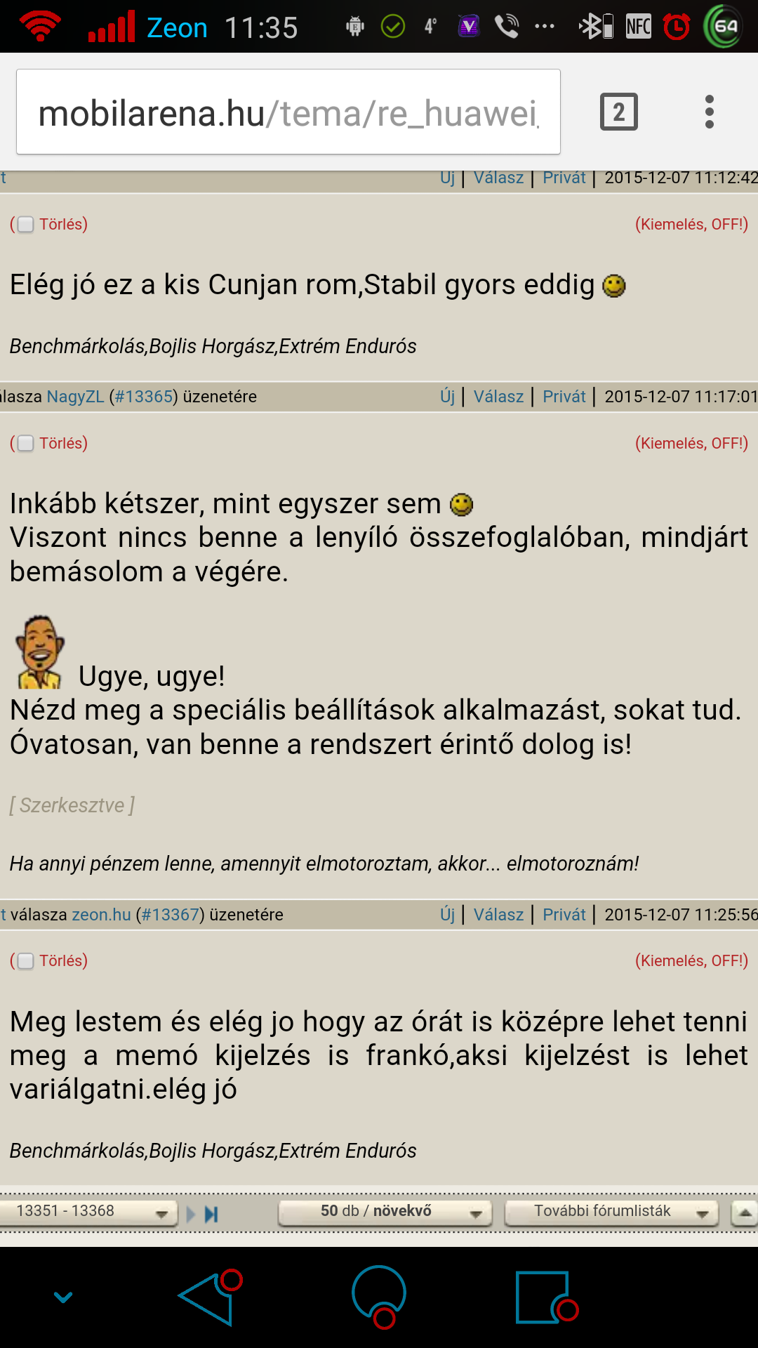

ricsi8800gt
zeon.hu #13369 üzenetére
Jól testre szabható minden és eztetszik,Meg ahogy nézem kicsit ki is van puculva maga a rom,ami a felesleget illeti.

zeon.hu
Atlantisz48 #13365 üzenetére
Inkább kétszer, mint egyszer sem
Viszont nincs benne a lenyíló összefoglalóban, mindjárt bemásolom a végére.Ugye, ugye!
Nézd meg a speciális beállítások alkalmazást, sokat tud.
Óvatosan, van benne a rendszert érintő dolog is! -

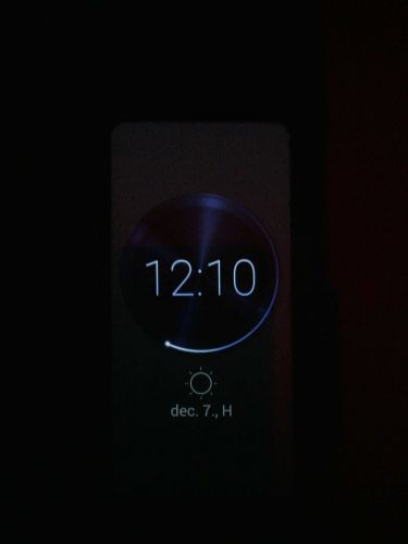

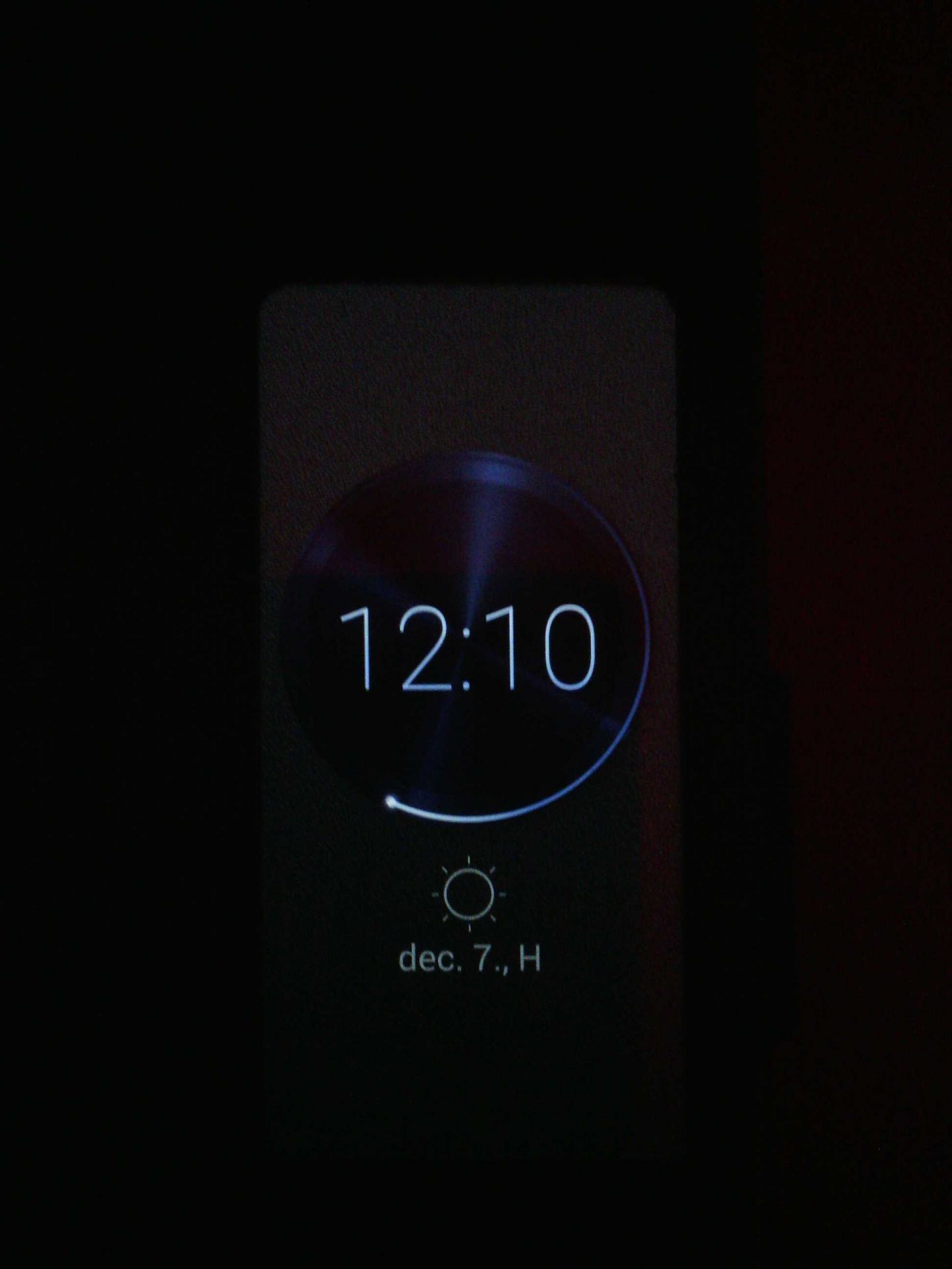

ufonauta
zeon.hu #13331 üzenetére
A B609-nél jópofa óra volt a kis kijelző közepén. Még a másodperc mutató is ment körbe. Volt értesítési sáv és balra lapozva a zenelejátszó jött be az óra helyett. Most ehelyett van a kolléga által belinkelt képernyő amivel semmit nem lehet csinálni. Ronda, nem középen van és ami nekem fontos, a másodpercet sem mutatja.
Noh a zenelejátszót előcsalta, de az óra így is ronda.

debi94
Még valami változás a B609-hez képest.
Amikor csörgött a kis kijelzőn megjelent a hívó képe. Most csak a név jelenik meg kép nem. -

ufonauta #13324 üzenetére
Hello.
Teljesen igazad van a tok csukott állapotában a megjelenés nagyon gáz.
Az óra is meg a háttérkép is csúnya. Arról nem is beszélve, hogy eltűnt az értesítési sáv és ki kell nyitni a tokot hogy lássam.
A minap néztem egy p8-at ott lehetett váltani az óra számlapokat és a háttér sem olyan gáz. Már nekem is megfordult a fejemben visszaállás b609-re ez miatt.
Hálás lennék ha lenne valami megoldás erre a problémára.
