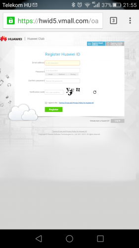

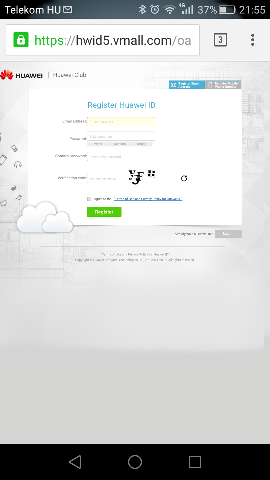

Én is írtam nekik bootloader nyitás ügyben. Beilleszteném mit írtak válaszként, de itt nem tűrik az angol szöveget.
A lényeg (ha jól értelmeztem):
- regisztrálj itt
- látogasd az oldalt lelkesen 14 napig
- utána a regisztrált ID-val belépve itt kattints az Unlock Bootloader feliratra
- fogadd el a feltételeket
- töltsd ki az adatlapot és submit gombÉn idáig jutottam mert nem telt le a 14 nap. Mondanám, aki régen regisztrált próbálja ki, de azt is írták hogy fél évente csak kétszer lehet használni.

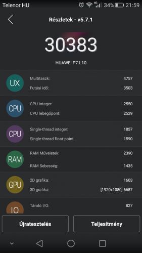

Na, Antutu egyforma, extra nincs. Fényképezőnél a hangvezérlés kicsit érzékenyebb, de állítható. A youtube a 4K videókat szaggatás nélkül nyomja lefelé, ide - oda váltáskor sincs akadás. 5 videót néztem meg és nem fagyott ki. A videólejátszó iszonyatosan jól ki adja a Full HD filmet és a dts hangzás eszméletlen jó. Böngészés gyors és akadás mentes.
Szabad ram 1,09 - 1,24 GB között ingadozik.
Csempék sorrendje továbbra is csak testre szabható, de új csempe nem vehető fel.
Hangerő probléma nincs, értesítéseket jól jelzi,Egyszóval egyenlőre hibát nem találtam. Kezdünk alakulni.
ui: Ez nem ugyanaz a B830 amiről az XDA-n írnak. Ez General verzió!
