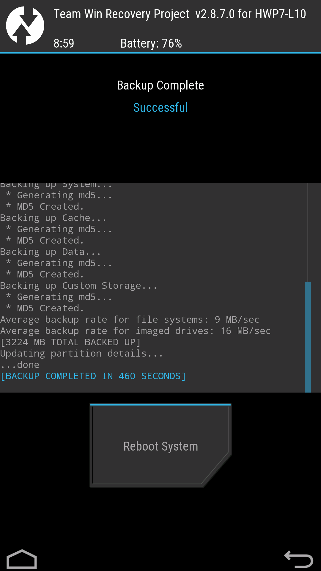

A Titanium csak akkor megy, ha "él" a rendszer. A nandroid mentést bármikor visszarakhatom, ha a kétgombos módszerrel be tudom kapcsolni a telefont. A Titanium rootolt környezetet kíván, ráadásul.
Nem csereszabatos a Titanium a nandroid mentéssel. Valamit ki kell találni, hogy a TWRP normálisan működjön, mert az a mentőöv. -
