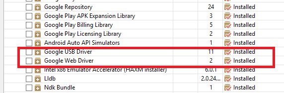

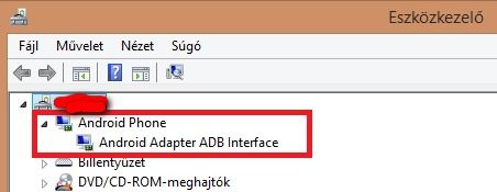

coyote55 #14804 üzenetére
Na de kapcsold ki és próbáld ki. Ez 30 mp. Majd csinálod mikor van időd. Így tudod újraindítani. fastboot reboot
A gép eszkőszkezelőben van android phone. HA nincs elindítod az sdk manager.exe-t és a lista alján a google dolgokat telepíted. Google USB driver és Google web driver. A végén installed pipa legyen.
