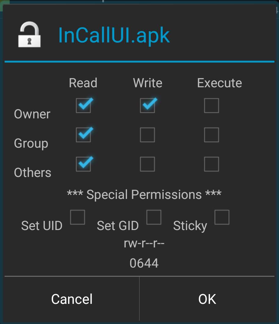

linterrobert
Cunaja #13577 üzenetére
hogyhogy honnan szedtem az incall-t? te osztottad meg..
az eredetit először átmásoltam sd-re, aztán felülírtam az általad letöltött incall-al, beállítottam a jogokat..hivás és semmi..ennyi a történet..a bosszúságom akkor kezdődött mikor visszaraktam az eredetit és azzal sem megy már..nem szeretém az egész romot emiatt újratenni...
Cunaja
linterrobert #13576 üzenetére
644, az eredetivel működnie kellene. Honnan szedted az incallui-t? Olyan mint mikor a régi 4-es androidot raknád rá.
Írd le, lépésről lépésre mit csinálsz. -
linterrobert
Cunaja #13574 üzenetére
kimenő hívás volt..nem dobott hibaüzenetet, nem csinált semmit csak csörgött és kész..a jogokat beállítottam..ezen nem lehet mit elrontani...nem vagyok kezdő benne..mint említettem hiába rakom vissza az eredetit már azzal is ugyanezt csinálja..mit rontok el akkor? (újra is indítottam.)..max a jogokat..de mi az eredeti jog?
Cunaja
Van olyan aki már B839-en felrakta?
Cunaja
linterrobert #13573 üzenetére
Kezd ellről. Az első hívás az kimenő legyen. Feladja a hibát, sajnos az incallui alkalmazás leállt. A következő hívásnál már jó lesz. Valamit nem jól csináltál.

Meglepetés!
Hívókép növelés B839- és felfelé. Csak Lollilopon, Android 5.1.1.-nél működik Root kell hozzá!!! Ez a megoldás, csak nektek és csak itt érhető el!!!
Előkészület:
- Telepítsd a Root Browser -t.
Az Incallui, megtalálható! a system\priv-app\InCallUI mappában.- Az eredeti InCallUI.apk -t mentsd le külön egy mappába, hogy később meglegyen, ha vissza szeretnéd állítani.
InCallUI.apk -t nem telepíteni kell, hanem rámásolni az eredeti fájlra. Ennek folyamata:
1. Belső tárhelyen lépj a system/priv-app/ mappába, majd illeszd be a letöltött fájlt.
2. Yes.
3. Keresd meg a mappában a fájlt, és nézd meg a jogosultságát.
Lépj ki a Root Browser -ből, majd nyisd meg újra, hogy biztosan friss adatokat láss.
- Amennyiben azt látod alatta, hogy rw-r--r--, akkor nincs több dolgod.
- Nincs a fájl neve alá semmi írva, akkor hosszan nyomj rá, majd Permission, aztán a következőkhöz tegyél pipát:
Owner: Read - Write
Group: Read
Others: ReadHa ez kész, hívsz egy családtagot, vagy az ügyfélszolgálatot. Az a lényeg, hogy nem fog sikerülni, mert az alkalmazás sajnos leállt. Nyomd ki a hívást.
A következő hívásnál már tökéletes lesz.A hívókép növelve, ha név is és szám is van, csak a név fog látszódni. Ha a szám is látszódna, kisebbre kellene venni a képet. Nincs értelme mentett névjegynél. Ha nincs mentve, a szám látszódik rendesen.
Okos tokosoknak kicserélve a híváskor látszódó háttérkép. Sajnos a hívó képe itt nem látszódik.
Előforduló hiba cseréléskor! Operation failed ! A root brovser nem kapta meg a super user ( root ) jogot.
Ha továbbra sem írható, akkor a mellékelt képen az összes pipát rakd be, majd felül ír, és a kép alapján, jogosultság vissza.
rw-r--r, alul a 0644-et kell mutatnia. -
