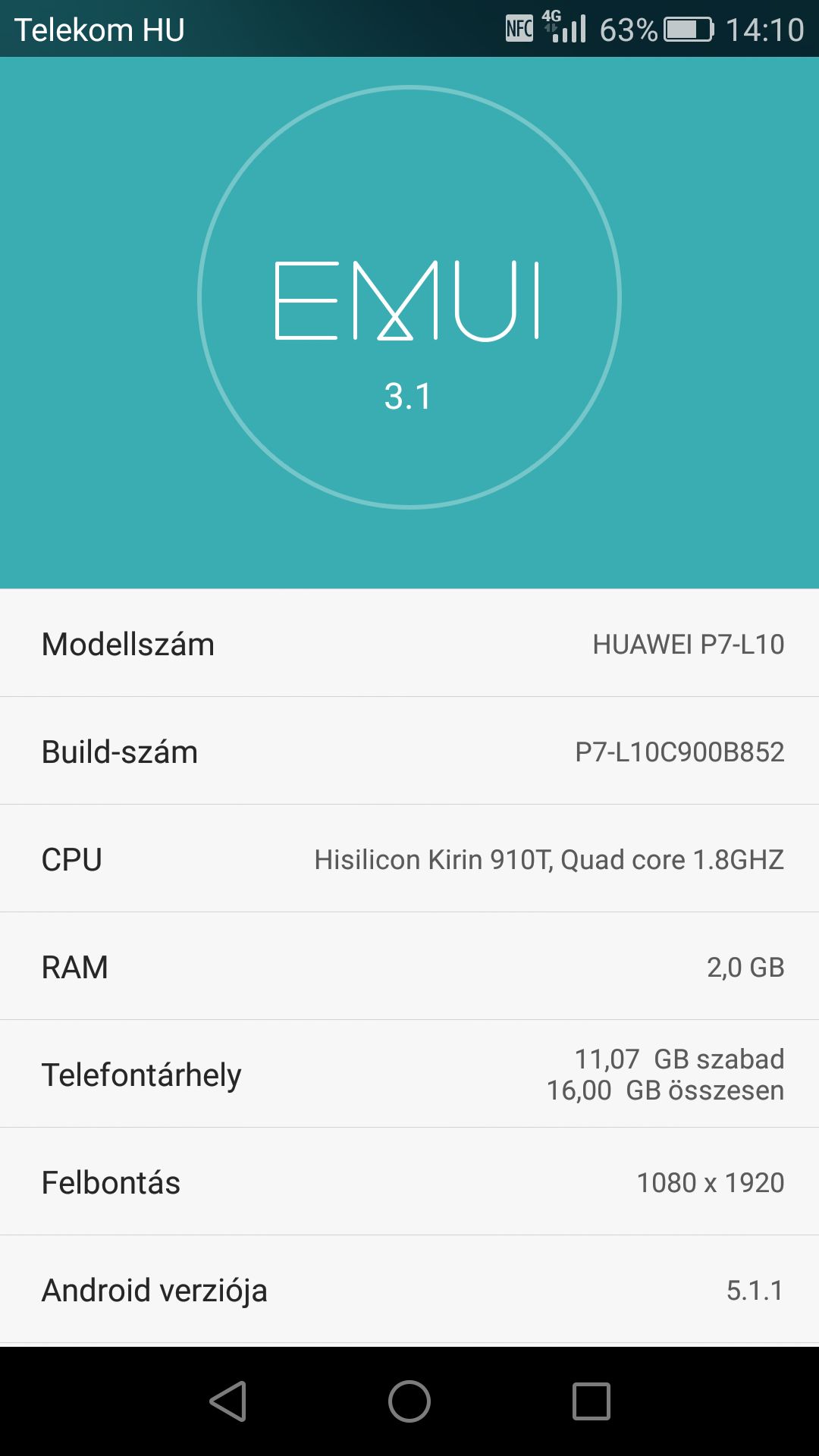

[Hivatalos B852 rom, garancia elfogadása mellett! General verzió]
Délután az összefoglalóban lesz!
zorb
P7-L10C900B852 (Android 5.1,Emtion UI 3.1,General Version)
Magyarország
2016-2-23
Verziószám:
P7-L10C900B852
File méret:
1.15 GB -

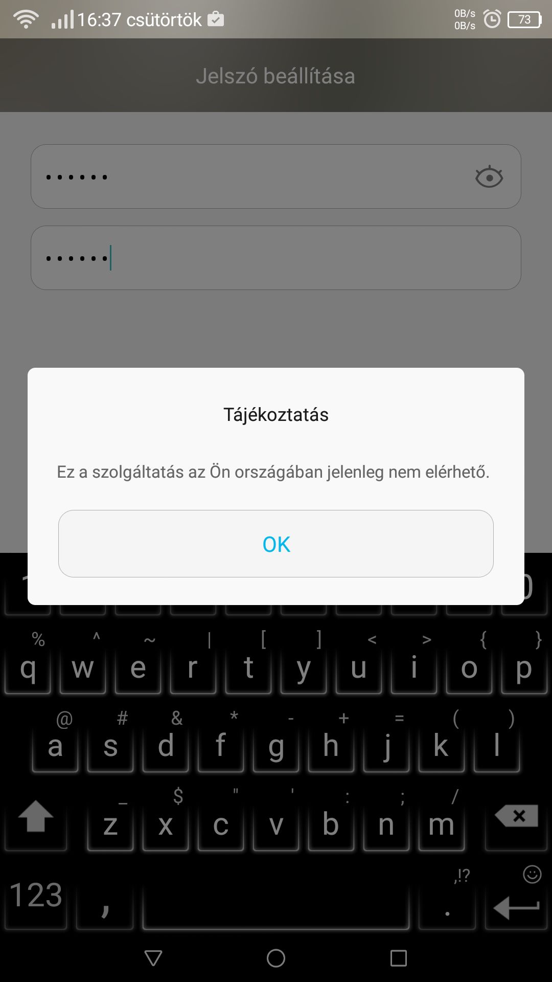

#15265-ben válaszoltam neki a megoldással, ez a Huawei Cloud+
Newlachka
ricsi8800gt #15264 üzenetére
melyik ez a felhő alkalmazás?
Csaszi87
Megoldódott a problematika...Még az érdekelne, hogy a bejövő-kimenő hívások hosszát hol lehet megnézni? Mert hívás közben számolja az időt, de miután leteszem a telefont azt sehol sem találom hogy mennyi ideig tartott...
zeon.hu
Ez a Huawei Cloud lenne?
Működik az, csak előbb pc-n kell regelni: porterocka leírása.
Egyszer elég megcsinálni, utána már akár rom csere után is be tudsz jelentkezni. -
