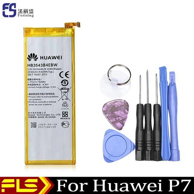

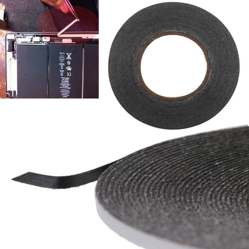

Oké! Szerintem hamarabb megérkezik! Addig szerezz be egy egyszerű tapadókorongot és valami műanyag kütyüt pl.(gitárpengető,bankkártya,stb.)a szétszedéshez! Az aliról azt is lehet rendelni készletben, de lehet, hogy küldenek az akkuhoz vagy a hátlaphoz! Persze segítek minden nap olvasom a fórumot amikor ráérek!

Szerintem mindkettő termék jó lesz, remélhetőleg! A hátlap még nem kapott visszajelzést a vásárlóktól ezért az "zsákbamacska"! Ha van ragasztó rajta akkor véleményem szerint nem kell melegíteni, de majd ha megjön úgyis meglátod! Viszont az új akkut ragasztani kellene mert gyárilag van. Nekem kiszedés után visszaragadt a gyárihoz képest 70%-an, de oda is tettem abból a vékony ragasztószallagból! Rendelj olyat is a biztonság kedvéért! Sok szerencsét a javításhoz!

Bocsi, hogy későn válaszolok. Igen az akku is ragasztva van! Pofon egyszerűen akár hajszárítóval is melegíthető és azután könnyen kivehető! Most sokan megköveznek, de a hajszárítós módszert én személy szerint jobban ajánlom mert kb. : 70-75 celziusz kell a ragasztó könnyű bontásához. Én annak idején azért válaltam a teló szétszedését mert bele ejtettem a vízbe! A telefon azóta is műkszik és nagyon szeretem! Ja az lcd kijelzőt ami esetemben a vízkár miatt ment tönkre az aliex....-ről rendeltem. Tök gyári és új alkatrész volt a magyarországon akkor fellelhető ár töredékéért! Akksit nem rendeltem még a telóhoz, de ha nem a legolcsóbbat és körültekintően rendelsz nem lehet gáz! A ragasztó képét mellékletként csatolom!

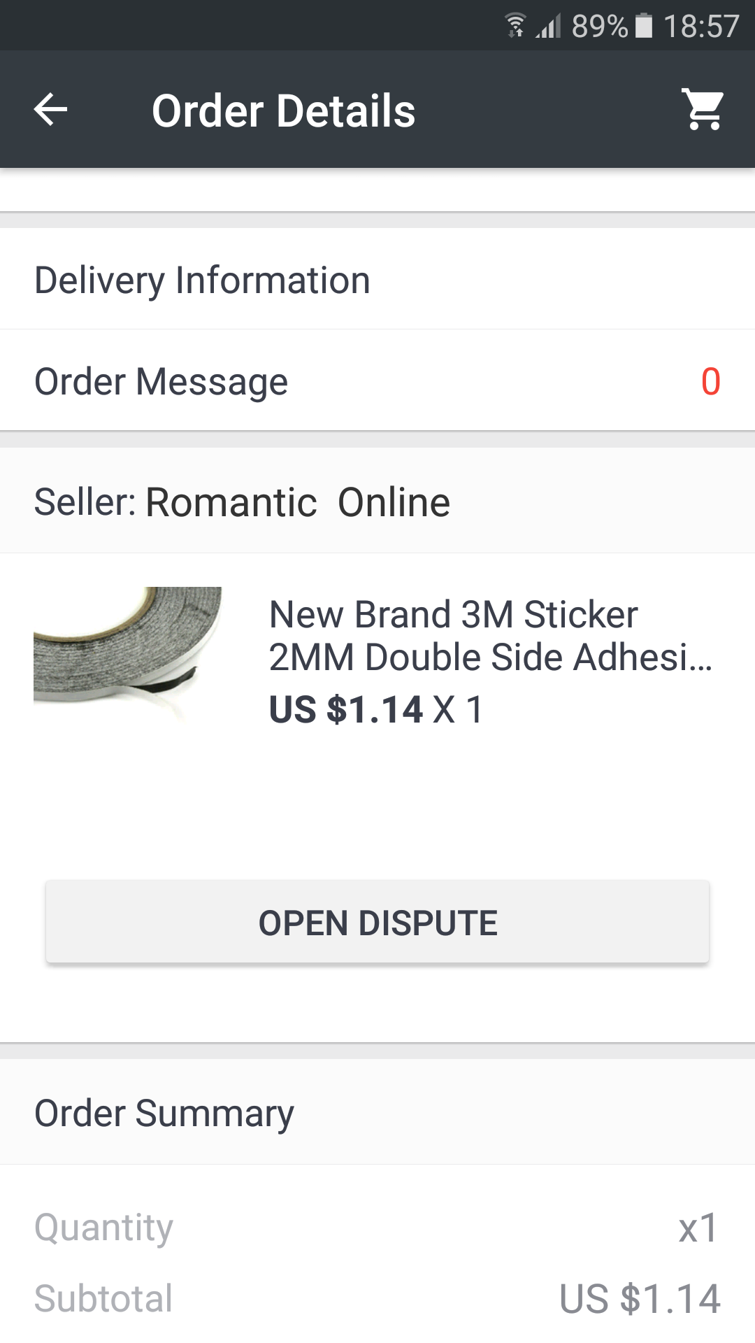

Szia, bocsánat a kései válasszal, de most vagyok telefon közelben! Igen ajánlott a kétoldalú ragasztó mivel nélküle könnyedén leválik a hátlap, főleg nyáron meleg időben!
Én a ragasztót az aliexpre...-ről rendeltem (ahogyan a kijelzőt is)nevetséges talán 1.5 $ áron. -

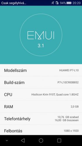

Picit várj és hallgasd illetve olvasd el más tanácsát, de legfőképp zeon, cunaja mesterek tanácsait! bootloader nyitása csak a nálad lévő verzióból lehet probléma mentesen illetve nagyobb tudás nélkül! Nekem ez nem fontos mert nem használok custom romokat csak gyárit és nincs is rootolva a teló!
fatomas673
myself45850
#15003
Nekem vodás telóm van! EMUI 3.1 Android 5.1.1 B852 ez stabil verzió vodafoson is. Szerintem tedd fel próbaként a 3.0 B609 verziót az is jó, ha nem jobb vodán! Leírás az összefoglalóban! Mindkét verzióban működik az egyéni cust valamint a mozgásvezérlés illetve a navisáv eltüntetés, tehát kur.. jó!

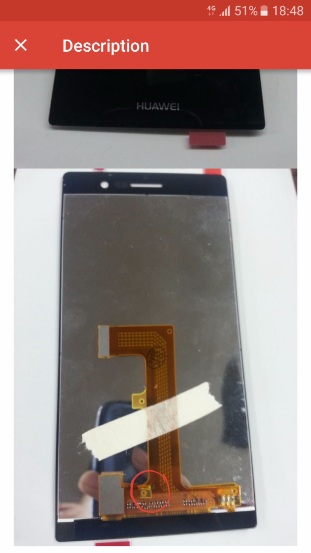

Igen én kínából rendeltem lcd kijelzőt kb: 8600ft-ért az AliExp...-ről. Itthon 3x annyiba kerülne! Van a Yout...-on videó pici kézügyességgel kicserélhető házilag. Ha sikerült lementeni a dolgaidat és megtudod, hogy más nem sérült akkor én ajánlom a házi felújjítást.!

Az összefoglalót olvasd el! Nem tudom, hogy neked melyik a gyári rom-od! Ott minden rom megtalálható leírással együtt! Ha ez mégsem segítene akkor szerintem beválalhatod a szétszedését a telónak. Én lcd panelt cseréltem, mert hülye módon megfürdettem a telót! Az akku cseréje egyszerűbb! Az alkatrészt az AliExpessen rendeltem meg amihez dombornyomott bankkártya kell, nem kel félni tőlle én már rengeteg mindent megrendeltem onnan és még minden megérkezett! A szétszedésben meg tudok segíteni, ill. a yout.be videó!

Szia, ne félj a saját magad álltal végzett akkumulátor cserétől, nem egy ördöngős feladat! A hátlap leszedéséhez pontosan elegendő egy minden háztartásban lévő hajszárító! A you..be videó sok segítséget ad. Több is van belőlle! A hátlap levételét követően az akkumulátort 1 db csavarral rögzített fedélke kivételével majd a sorlábas érintkező körömmel való kipattintását követően hajszárítóval az előlap felől szintén melegíteni kell. Ezt követően szélesebb célszerdzámmal kivehető. A visszaszerelés már pofon egyszerű!
Kínai oldalról a mellekelt termék 2500 -3000 ft akkumulátorral együtt!A Cunaja által javasolt dolgot csináld meg előszőr! Az én általam leírtak csak ha minden törik alapon.
Én már akku csere miatt biztosan nem vinném szakihoz, ha pár ezresből megoldható.
Ui: kell még 2mm-es kétrétegű ragasztó a visszaragasztáshoz. -

A helyedben én visszatérnék B609-re, utána wipe, majd B830-as szintén wipe és ezek után a javított B839! Nekem Vodafoson működik és a gyári lejátszó is visz mindent. A maestrok által leírt előzményeket tényleg érdemes elolvasni! De ha nekem sikerült egy tényleg minden területen gond nélkül futó gyári romot feltenni vodafonos készülékre akkor Neked miért ne sikerülne? Megjegyzésként írom, hogy nem mertem feltenni a Cunaja féle romot pontosan azért mert Vodafoson nem volt tesztelve.
