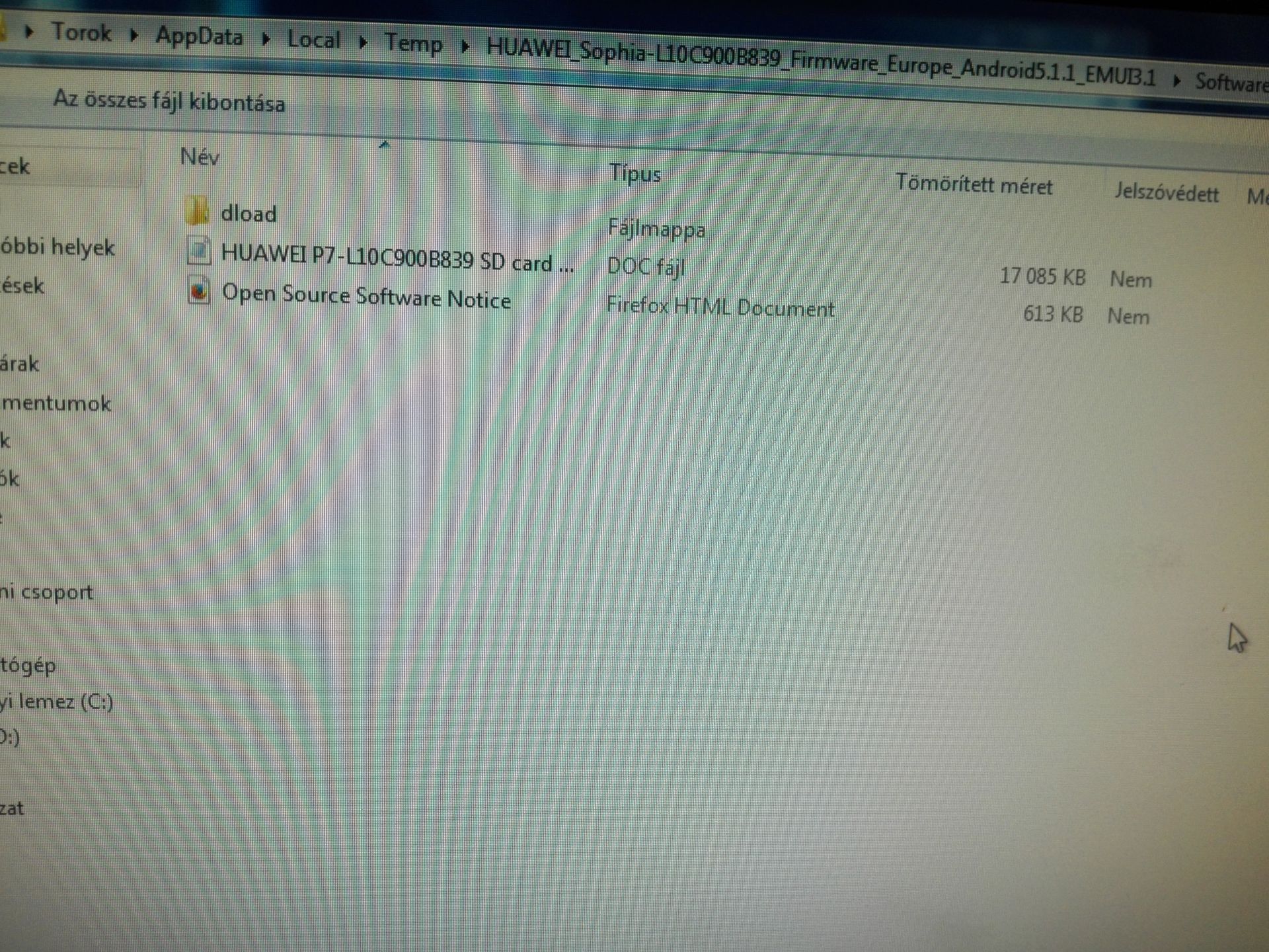

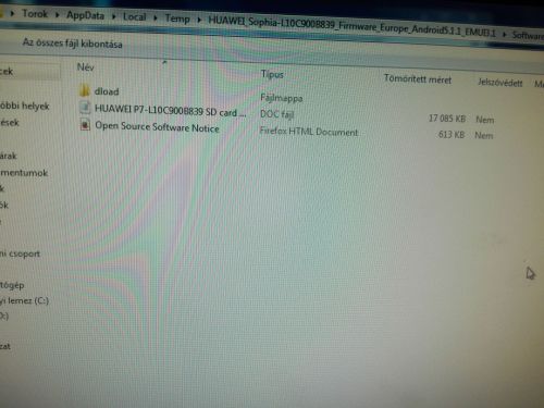

Egy kis segítség kellene!
Letöltöttem a B839-et és kicsomagoltam.
A dload mappát miért nem tudom rámásolni az sd kártyára?
Azt írja a dload könyvtár nem jött létre.
dload-ban az UPDATE-et rá tudom másolni.Úgy is jó? -

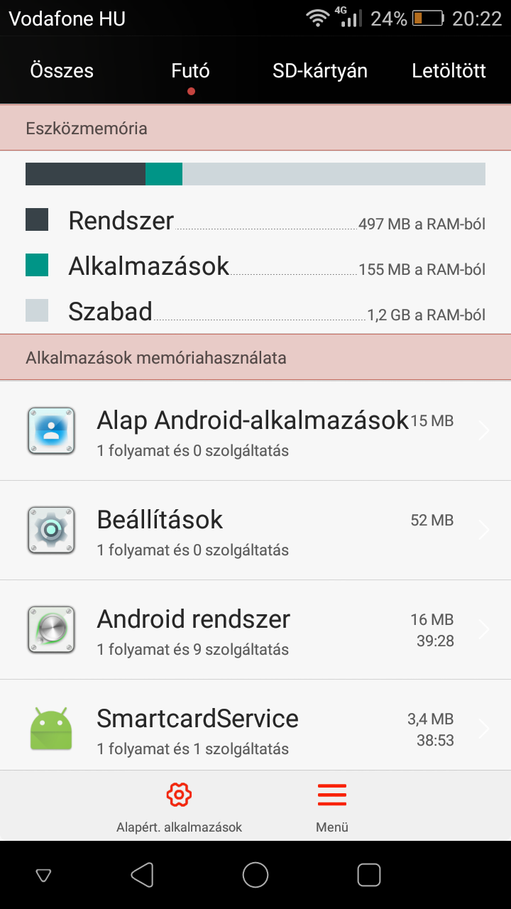

Tegnap telepítettem fel a B839-et, amit linkeltem. Nálam rendesen működik minden. Kifejezettem a B830 hibáira koncentráltam, de sikerült nekik javítani a hibákat.
- Facebook és messenger videó rendesen megy, belepörgetéssel is
- Youtube videók is futnak rendesen, itt is belepörgettem, stb.
- Ébresztőóra fagyás nélkül működik
- Értesítési és egyéb hangok is rendesen állíthatók, mindig jeleznek ahogy kell
- Chrome, Firefox fagyás kihalás megszűnt, böngészőn keresztül is mennek a videók, zenék
- GPS hamar talál jelet, navigáció rendesen működik
- Kamera is megy kép és videó rögzítés egyaránt, helymeghatározással együtt is
- Magazinban az előfizetések is le lettek fordítva félig angol félig magyar de jobb mint a kínai
- Akkumulátor használat szerintem elfogadható, bár ha jól tudom kell egy kis idő még optimalizálódik
- Bluetooth kihangosítóval tökéletesen működikA rom elég gyors és gördülékeny, memóriahasználat is szerintem megfelelő.
