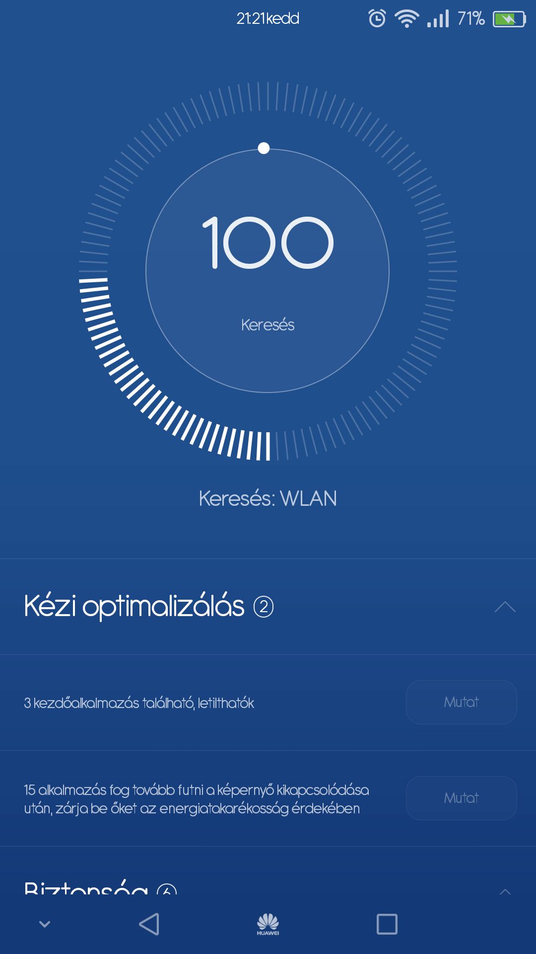

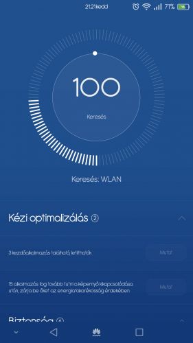

karelgott12
A telefon-kezelőn nem tudom lefuttatni a keresést. Elindul, majd a kör negyedénél megáll, és úgy marad. A másik, a greenify működik az xposeddel. Olyan mélyen hibernál, hogy fel sem ébreszti az üzenetküldő appokat, amikor írnak nekem.
Csak a skype-ot, ami fura, mert a többiek is ugyanúgy vannak beállítva - védett alkalmazások, felugró ablakok, stb. Amikor megnyitom a greenify-t, alul ír egy troubleshooting üzit, hogy az automatikus hibernálás szolgáltatás leállt, de az appok alszanak. Lehet, összeakad egy másik alkalmazással.

zeon.hu #15826 üzenetére
De annak pont ez a feladata, hogy fölöslegesen ne fusson semmi.
Ha nem törlök, akkor merül a teló, miközben fut a háttérben minden.
Törölgetni egyesével nagyon macerás, pána 6-7-..12 ablaknál.
Miközben egyszerre az egész gyorsabb. Meg a merülési időn is sokat javít, ha csak a háttérben futók mennek.
Amúgy be vannak téve védettnek amik kellenek.Azon gondolkozom az EStaskmanager, nem tudja-e háttérben futóvá tenni.
Valahol láttam ilyen programot, vagy programrészt valamiben, csak nem használtam, mert minden futott ahogy kell. -
zeon.hu
Atlantisz48 #15824 üzenetére
Manuálisan állítod be a jogosultságkezelőben és az indításkezelőben.
Tedd védett alkalmazássá.
Programokat felesleges kilőni, főleg a védetteket.
Ha nagyon muszáj, akkor egyesével tedd, de az ilyeneket hagyd ki. -
