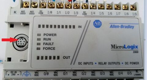

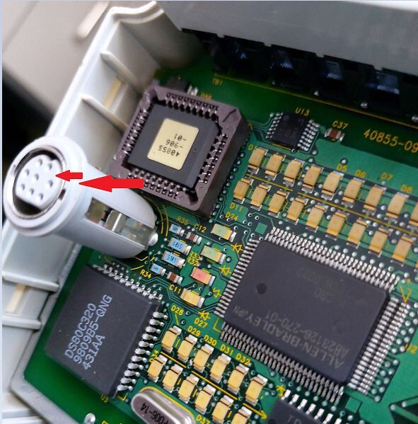

crucified
Sziasztok, ha lenne bárkinek egy AB MicroLogix 1000-es PLC-je ami teljesen rossz akkor azt szívesen megvenném. Igazából nekem csak a piros nyíllal jelölt bakelit vagy műanyag csatlakozó kell ( második és harmadik kép ), ugyanis egy meglévő ilyen PLC-ből valaki kitépte azt és csak a PIN tűk látszanak ki a csatlakozóból ( első kép ), arra meg nem megy rá a programozó kábel. Megpróbálnám kivenni a csatlakozó műanyagot és áttenni valahogy a PLC-be, hogy le tudjam szedni a programot. Vagy nekem elég a műanyag tok is.
Köszönöm előre is
