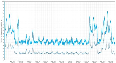

Valaki használt már ilyen motoros szelepet? [Siemens SAS61] 0-10V bemenettel és 0-10V kimenettel rendelkezik.
Az a gondom, hogy adok neki egy elvárt értéket, ami mondjuk 60%. A szelep kinyit ennyire, de a visszajelzett poziciója mondjuk csak 30%-ot ad vissza. A grafikonon látszik, hogy egy bizonyos értékkel van eltolva, de miért van ez?Motoros szelep analóg kimenete a PID blokkról van. A motoros szelep által szolgáltatott analóg jel pedig skálázva, 0-100% és unipolar beállítással. S7-314 PLC
Nem tudom, hol alakul ki ez a különbség.
Köszönöm! -
