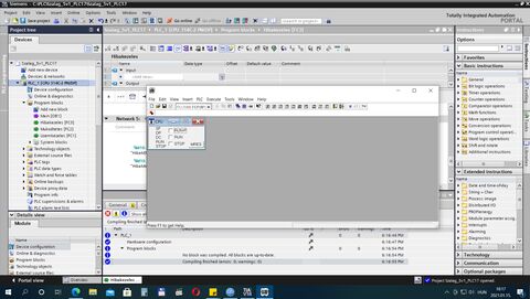

Segítséget szeretnék kérni...
Tia V15.1 - es verzióm van.
A problémám, hogy adott egy s7 1200 as PLC, aminek le akarom tölteni a programját.
A bibi az, hogy a progit v13.1 -es verziós TIA -val készítették.
Hogyan tudnám levarázsolni a programot az én TIA v15.1 es portalomra?
Köszönöm előre is! -

Szia.
ETH kábel PLC-re, megnyitod a TIA-t, nem nyitsz projektet, az Online & Diagnostics-ra kattintasz, kiválasztod a hálózati kártyát és a TIA átfésüli a hálózatot és megkeresi a PLC-t, akár volt már programozva, akár nem. Esetleg, ha másik IP tartományban van a PLC mint a PC, fel fogja kinálni hogy hozzáadja azt a tartományt is a hálózati kártyádhoz. -

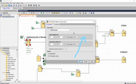

attrax
Rigor Mortis
#8307
Aha akkor ez lehet a baj.Logosoft v8.2-t használom és valóban egy régebbi logot akarok programozni.Ha a logoban kézzel beállítom a hivatkozást akkor downloadnál megjelenik a reference opció ami érdekes :-)Köszi szépen!
Rigor Mortis
csendes újonc
Szia attrax!
Csak tippelek, de szerintem LOGO8-at programozol. LOGO7-ig az általad jelölt helyen volt a "Reference" gomb. A nyolcas programozásánál ezen változtattak. (Kipróbálhatod úgy, hogy ideiglenesen hardvert váltasz a "Tools/Select Hardware..." menüpont alatt hetesre. Meg fog jelenni a várt helyen a gomb.)
A paraméterátadásban résztvevő blokkok alatti "+" jelre kattintva kibontódik egy táblázat, mely a használható paramétereket tartalmazza. Simán, szükség szerint össze kell kötni azokat egymással. Nagyjából így:
Üdvözlettel:
RM.
