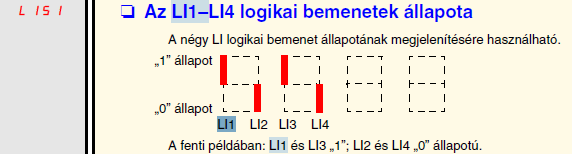

A LISI megfelelően mutatja mind a 4 logikai bemenet szintjét, igaz furcsa, hogy 8-at jelenít meg, nem 4-et, de utóbbi mindegy.
Aha..
Kérlek, csinálj egy gyári beállításokra vissza állítást és utána próbáld meg amit leírtunk és oszd meg a kapcsolási rajzot, akkor többet tudunk segíteni. -

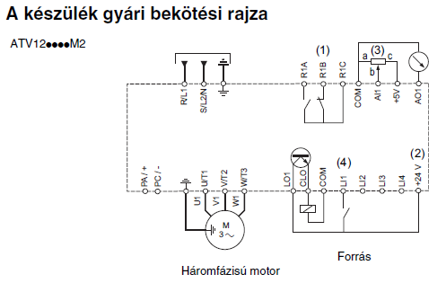

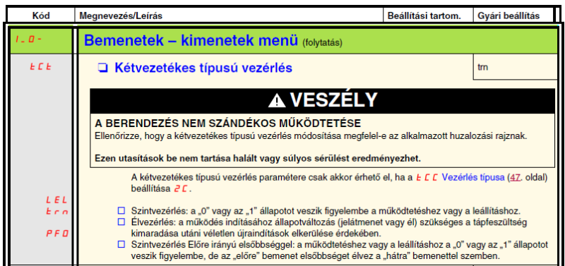

Köszönöm a gondolatmenetet.Kérdésekre a válaszok. Li1-et zárom, indul a RUN-nal, remote-ban. Local-ban ezzel indítható és a frekvencia szabályozása is működik. +24VDC-ot a sajátjáról kapja. A LISI megfelelően mutatja mind a 4 logikai bemenet szintjét, igaz furcsa, hogy 8-at jelenít meg, nem 4-et, de utóbbi mindegy.Közben variáltam, mert az ATV +24V-os feszültségét vezettem a PLC modul közös pontjára, ez hiba, javítottam, egy relével, ettől függetlenül nem változott semmi.

#9123
Szerintem ennek nem sok köze van hozzá.
Úgy vélem, hogy arra irányul a válaszod, hogy a következőt írta:ne kelljen plusszba megnyomni a start gombot
Itt szerintem a RUN gombra gondolt a készülék előlapján, de ezt ugye akkor kell csak megtenni, ha local módban van a készülék.
Ez mind feltételezés, addig ameddig a fórumtárs nem írja le pontosan mit szeretne... -
