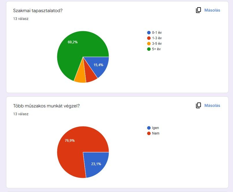

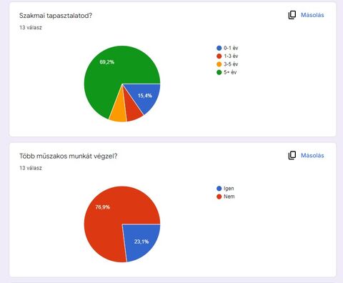

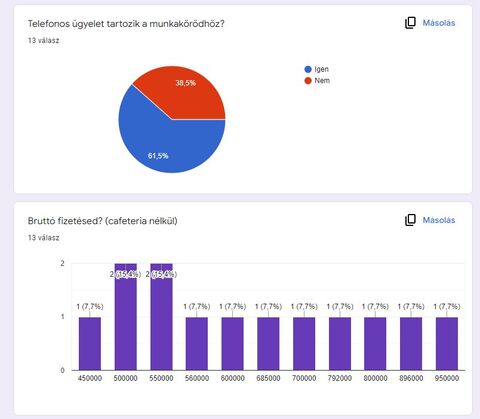

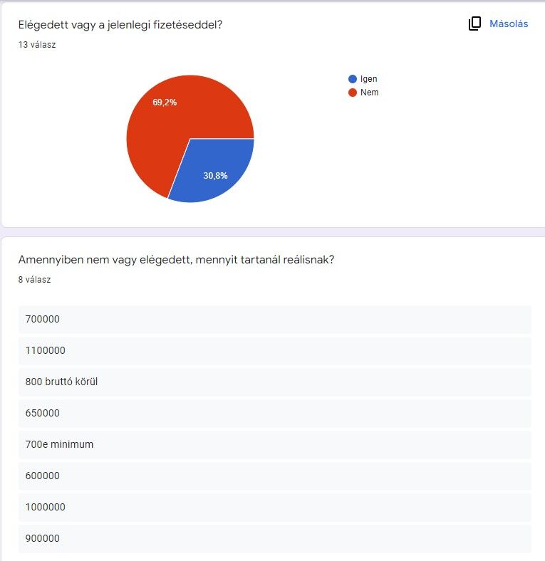

Ahogy ígértem megosztom a kérdőív eredményeit. Sajnos nem sokan töltöttük ki, de látszik tisztán, hogy elég nagy a szórás a fizetések terén. Jól látszik, hogy nagyrészt nem műszakos munkarendben dolgozunk. Az átlag bér 656e bruttóra jött ki. 70% nem elégedett a bérével.
Különösen szomorúnak találtam, hogy ennyi 500e környéki válasz volt. Szerintem érdemes lenne körülnéznetek a munkaerőpiacon. Sok helyen ez egy kezdő villanyszerelő bér.

Kedves tagok!
Nagyjából 2 éve készítettem egy felmérést a PLC programozók helyzetéről.
Most ismét a segítségeteket szeretném kérni, most inkább az alkalmazotként tevékenykedő kollégák véleménye érdekelne. Az eredményeket szívesen megosztom veletek.

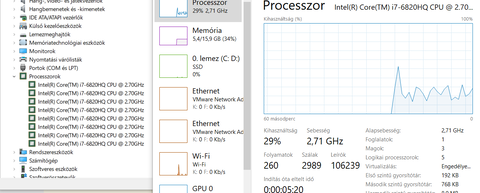

Adott a TwinCat 3 amiben Real Time-nál próbáltunk a processzor magokkal "játszani" két laptopon is viszont amikor adtunk külön magot a programnak az a géptől folyamatosan elvette és egyre kevesebb lett...
Az egyiknél már csak 5 mag van a másiknál 3 a 8-ból...
Próbáltuk a TC törlés és újratelepítést, de nem adta vissza őket.
Mégis hogyan lehetne ezt helyre hozni?
Eszközkezelőben látja, de feladatkezelőben mégis már csak annyi van, amennyinél hagytuk..
