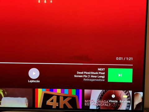

Mindegy, hogy egyszerre marad sokáig vagy összességében.
Ha valami vörös statikus elem sokszor van rajta akkor édesmindegy, hogy 1 x 100 óráig használod vagy 100 x 1 óráig. A végeredmény ugyanaz nagyjából.Oled-fény mennyi volt a PS4 alatt?
Vagy nem sütötte napközben közvetlen napfény esetleg a panelt?

Más színen is látszik? Az órás pixelfrissítőt próbáltad? Ha nem, előtte használd a tévét 4 órán át, hogy lefusson a 7 perces frissítő miután kikapcsolod, hátha az korrigálja, bár kétlem. Szerintem ha nem múlik tuti cserélik.
