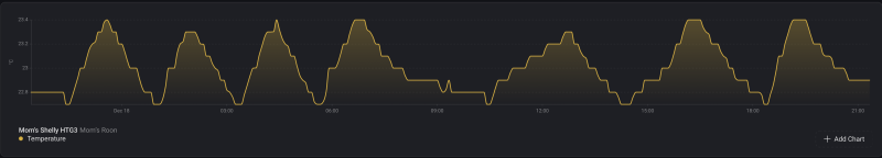

A termosztátok többsége ugye fix hiszterézissel dolgozik, amit esetleg állítani lehet. A 0,2 fokos hiszterézis azt jelenti, hogy ha mondjuk 23 fokra állítottad a termosztátot, akkor az 22,8 fokig engedi lehűlni a szobát, ekkor bekapcsol, majd 23,2 foknál kapcsol ki. Csakhogy a dolgok nem úgy működnek, hogy ha kikapcsol, akkor nem is melegszik tovább a szoba, ugyanis ekkor a kazán még utókeringetni fog, a radiátorok vagy padló pedig még mindig meleg, vagyis az is tovább fűt, amíg ki nem egyenlítődik a hőmérséklet. Ez MINDEN esetben "túllövéshez" vezet. Lehűléskor a folyamat hasonló, de sokkal kevésbé drasztikus, adott esetben nem is észrevehető.
Hogy szemléltessem a dolgot, itt van egy 0,2 fok hiszterézissel dolgozó, 23 fokra állított állított termosztát által vezérelt (kiegészítő) fűtés által okozott hőingadozás édesanyám szobájában, az elmúlt 24 órában:
Ez egy teljesen valós kép, Shelly H&T Gen3 okos hőmérővel rögzítve.Jól látható, hogy a 0,2 fokos hiszterézis az elméletileg elképzelt 0,4 fok helyett 0,7 fok hőingadozást okoz. Ez adott esetben konkrétan érezhető is, kérdés, hogy zavar-e.
És itt mondanám el, hogy ezt a hőingadozást NAGYON sok tényező befolyásolja: a radiátorok hőleadási képessége, a kazán utókeringetési ideje, a falak hőtömege, a külső hőmérséklet, stb. stb. szóval nincs két hely, ahol pontosan ugyanolyan a görbe.A Honeywell T6 és T6R ezt a problémát oldja meg úgy, hogy nem csak abban "okos", hogy WiFi-n keresztül vezérelhető, hanem tanuló funkcióval rendelkezik, amivel minimálisra csökkenti ezt az ingadozást. Nem fix hiszterézissel dolgozik, hanem viszacsatolásos folyamatszabályozást alkalmaz a hőmérsékletre VAGY - beállítástól függően - tanulóalgoritmust, ami a "tanuló" fázisban ide-oda tologatja a kapcsolási időket, és megfigyeli, hogy a hőingadozás hogyan alakul, majd szándékosan akkor kapcsol be és ki, hogy ezeket az ingadozásokat a lehető legjobban tompítani tudja. A Honeywell megfogalmazásában "megtanulja a szoba viselkedését" - és ebben nincs is sok túlzás.
Az eredmény, hogy SOKKAL kisebb a hőingadozás ott, ahol ezeket Honeywell-eket hagyjuk szabályozni. Mellékhatásként főleg a tanuló fázisban igen sűrűn képesek kapcsolgatni összevissza, amit a kazán vagy szeret vagy nem, de vannak paraméterek, amivel a sűrűséget korlátozni lehet (ilyen pl. hogy óránként maximum hányszor kapcsolhat, és egy ciklus minimum mennyi ideig kell tartson kötelezően).A honeywellek továbbá Opentherm-kommunikációra is képesek (a rádiós is) a kazánnal, de ez a régi Baxi kazánnál nem biztos, hogy nálad releváns tudás...

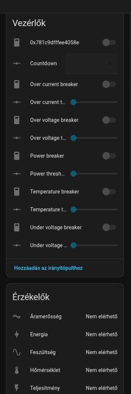

igen, az nem vilagos nekem, hogy a "Reconnect time (delay on time): 5s-90s (default: 5s)" mukodik bekapcsnal is? tehat ha teljesen 0V a be es megkapja ujra a 230-at a be oldalon, akkor is var-e pl default 5mp-t es aztan engedi ra, mert akkor kell
de ha csak hiba eseten (pl alacsony, vagy magas fesz, akkor nem) -
migabi24
Olcsóbban is van jó ha nem ragaszkodsz az okossághoz [link]
"A Recovery Delay (visszakapcsolási késleltetés) a feszültségvédő eszközök egyik legfontosabb biztonsági beállítása. Ez az az időtartam, amíg a készülék vár a feszültség stabilizálódása után, mielőtt újra rákapcsolná az áramot a fogyasztóra"
vampire17
hmm lehet mondasz valamit... lehet en is cserelek egy ilyenre... amit nem vagok ,hogy itt a recovery delay mit jelent....
https://www.aliexpress.com/item/1005007842975372.htmlFunction:
1.Temperature protection:40-150°C(adjustable) (default: 80°C)
2.Power protection:1-26KW(adjustable) (default: 20KW)
3. Over current protection 1A-63A (adjustable) (default: 63A)
4. Over voltage protection 220V-265V (adjustable) (default: 265V)
5. Under voltage protection 76V-240V (adjustable) (default: 165V)
6. Electric leakage protection:10-99mA(adjustable) (default: 30mA)
7/1.Over-current action range:0.1~30 second(adjustable) (default:3s)
7/2.Over-voltage protection action time:(1s)
7/3.Under-voltage protection action time:(1s)
7/4.Reconnect time (delay on time): 5s-90s (default: 5s)
9. Power display range:0-99999.9kw/h
10. Voltage meter,Ammeter,Energy meter,Timer,Power on status settingnyilvan ha over/under van , akkor el a recovery time, de vajon akkor is, ha full aramszunet volt?
