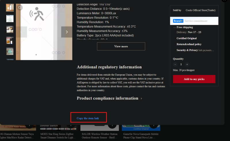

bundle deals termekekhez is van link (nyilvan nem annyiert mint deals ben) en multkor talaltam meg, jol el van rejtve... le kell gorgetni a termek aljara, es ott van... de ott sem kattintasra nyilik, csak kattintasra vagolapra rakja... de azt beszurva mar vegre jol nyilik meg...
Idegesito amugy, korabban neha egy csomo ideig kellett keresnem konkretan azt tipust/eladot ami amugy deals ben volt...
Persze lehet csak az en felfedezesem, masok mar korabban rajottek
