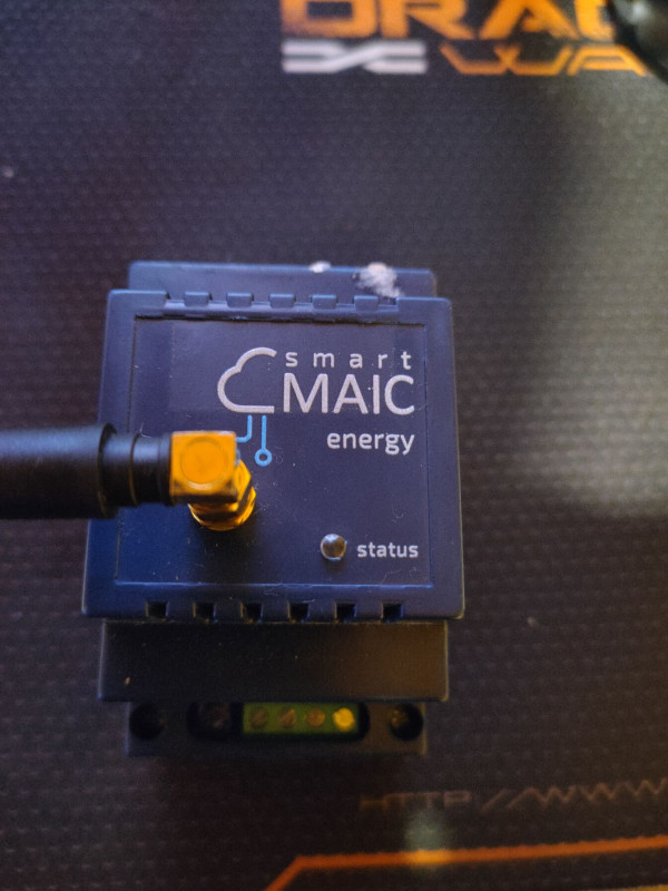

nszero
Hello. Smart Miac Energy D103-600A -s teljesítmény mérővel van e valakinek tapasztalata.
A készülék tud MQTT kommunikációt. Illeszthető e rá kisebb érzékelő. Van több darab használt 600A-os érzékelővel. A lakás fogyasztásának figyelésére alkalmas lehet?

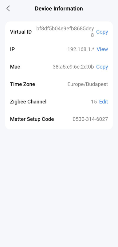

LouiS22
#61887
Azt ugye elolvastad, hogy a sszomszédok az 1-es és 6-os wifi-csatornán nyomulnak? Az általad belinkelt cikk alaphján ebben az esetben miért lesz jobb a 15-ös, mint a 25-ös? Kérlek, próbáld megindokolni szakmailag, a ZLL releváns működési sajátosságára rámutatva.A 11-es más, mert a ZLL azzal kezdi, szóval valóban nem váéletlen a 11-es ajánlás, illetve a 25-ös is jobb lehet, de lehetséges interferencia szempontjából szerintem a 26-os lehet biztonságosabb. A 26-os ajánlatommal továbbra sem látom a gondot, mert a ZLL működik a 26-oson is, és nem a legnagyobb sebesség volt a fő szempontja a hozzászólásomnak, hanem a lehető legnagyobb stabilitás. A ZLL gyorsabb felfedezést és váltást tesz lehetővé a 11-esen majd az elsődleges csatornákon (köztük a 25-ösön) valóban, de ha távolság áthidalásáról van szó (itt elismerem, kevertem kicsit a két kérdező a két igényeit), akkor a lehetséges interferencia szerintem mérvadó lesz. Ezt Te másként gondolod, túlmisztifikálásnak tartod, mert elolvastál egy cikket, ez teljesen rendben, de ezt már így kell közölni? Hogy osztom az észt? Mi a baj ezzel a topikkal? Ez itt a kommunikációs módi?
Azzal sem értesz egyet, ahogyan javaslom kiépíteni a hálózatot? Vagy ahogy javasoltam kikísérletezni, hogy hány méterenként tegyen be egy router eszközt? Ez is csak észosztás? Látatlanban, ismeretlenben? Na mindegy. -
tototos
#61879
A 26-os az egyetlen, amely teljesen kívül esik mindegyik WiFi-csatornától, tehát ha a szomszédok nem használnak Zigbee-t, akkor a legbiztosabb az lesz, valóban.
A 15-ös sem vészes, mert pont az 1-e és 6-os WiFi csatornák között van félúton, Ezért a szomszédok WiFi-jelével való interferencia kevésbé gyangíti (feltéve, hogy minden szomszéd az 1-es és 6 -os WiFi-csatornán tülekedik.) de nem is ideális. Én is a 26-ost javaslolnám. -
Sajnos erre nkncs konkrét egyszerű válasz.
Nálam van olyan, ami a legközelebbi router-től.9m-re van, és közben van egy szerkezeti fal (merőlegesen). Ez teljesen stabil.
Vegyél magadhoz egy hosszabbítót egy alkalmas foglalatot kapcsolóval (egy asztali lámpa E27 foglalattal megteszi, benne egy olcsó E27-es ikeás okoségővel, én ezt használok), és-ha a garázs messze van a háztól - a garázstól indulj el a ház felé. Menj 8-10 m-t a legközelebbi Zigbee-routerként viselkedő, már hálózatban lévő készülék felé, majd próbáld párosítani. Ahol már sikerül a párosítás, oda vagy olyan/annál kisebb távolságra kell a következő router.készülék. Az Ikea égőket úgy lehet resetelni, és párosításra kényszeríteni, hogy kikapcsolt állapotból indulva 5-ször bekapcs-kikapcs, majd egyetlen bekapcs és úgy hagyod. A resetelést egy teljes elhalványulással és újravilágosodással jelzi. Ha itt megáll, akkor nem érzékelt Zigbeee hálózatot, de azért egy-kétszer még érdemes megpróbálni. Ha érzékeli a hálózatot, a párosítás folyamatát hullámzó fényerővel, a sikeres párosítást pedig egy erőteljes felvillanással jelzi. Ha van -Ikeás okoskonnektorod, azzal egyszerűb a folyamat, mer csak a nagy gomb melletti kis gombot kell nyomni rajta pár másodpercig, majd a led úgy fog viselkedni, mint azt azelőbb az égőnél leírtam. Ha van a hullámzó fényerő, és a végén a határozott felvillanás, akkor megtörtént a párosítás, oda lehet Zigbee eszközt tenni.
A 11-es Zigbee-csatornához pedig teljesen jó a 10-es WiFi - csatorna. -

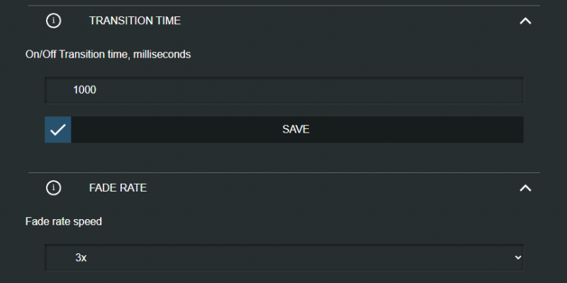

Szerintem béna. Mész be a wc-re kapcsolod a lámpát azt elvárod, hogy azonnal kapcsoljon. Nincs idő vacakolni. Ráadásul a dimmelés alsó része darabos, nem esik jól a szemnek (tudom ez a lámpa hibája inkább). Egy dekor ledszalagnál el tudnám képzelni a dimmelő felkapcsolást, de "munka" lámpánál nem.
Tud valaki arra bármilyen megoldást, hogy azonnali beállított fényerő %-on kapcsoljon a lámpa vagy engedjem el a sztorit?
dbius
tibbike01
#61820
Őszintén szólva én kifejezetten szeretem, hogy dimmelve kapcsolnak fel-le, sőt néhol így is vannak automatizálva (bár nálam maguk az izzók okosizzók már ahol azok vannak, egyetlen okos kapcsolóm sincs). Nyilván nappal nem zavaró, ha egyből max vagy ahhoz közeli fényerőn kapcsol fel egy izzó, de sötétben vagy éjszaka a szemnek is sokkal kímélőbb, ha van egy kis késleltetés a fényerő növekedésben, még akkor is, ha pl. éjszaka eleve csökkentett, alacsony fényerőn kapcsolnak fel.

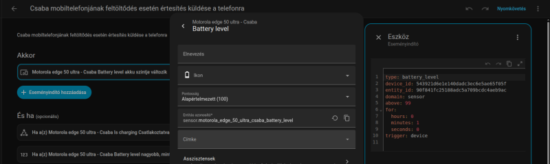

ViZion
#61811
Ez a device és entity elnevezés eléggé furán van megoldva Home Assistantban, nézd meg az alábbi képernyőképemet:
A mobilom akku szintjének van saját, értelmes entitás azonosítója, automatizmusban a triggerben töltés során ezt figyelem (UI felületen szerkesztéskor ugye ezt választom ki), viszont ha yaml módba rakom az automatizmust a devicehoz tartozó entity_id nem ugyanaz az értelmes entitás név, mint ami látható középen, hanem a HA által generált egyedi, random azonosító

Úgy látom ez egy ilyen nap. Én is szenvedek a Matter+Thread integrációval. Vettem Aqara M100 hubot hozzáadtam HA-hoz, elvileg működik(tesztelni nem tudom). Nuki zárat szeretném Matterrel integrálni(csak telefonnal lehet persze) de az istenért nem akarja. Bezzeg az aqara home-hoz hozzá tudom adni. Hibakód 1-t ír a HA jelentsen ez bármit is.

Újabb csalódás ért. Kezdek kiábrándulni ebből az egészből.
Azt szerettem volna, hogy ha este 8 után kapcsolom a lámpát a WC-ben, akkor csak 20% fényerőn világítson a lámpa.
Vettem egy ilyen dimmelhető lámpát: Globo 12364-30 - LED dimmelhető mennyezeti lámpa LED/28W/230V.
Vettem egy ilyen dimmelős relét: MOES Mini Tuya WiFi/Zigbee Smart Switch/Dimmer ModuleRendesen összekötöttem őket, mindent jól csináltam, a Tuya appban látom is a relét.
DE!
Nagyon vacakul működik, az még haggyán, hogy össze vissza villog a lámpa, de ha a fali kapcsolóval felkapcsolom akkor 100%-on világít majd ledimmeli 0%-ra és lekapcsol már, ha sikerül felkapcsolni, mert nem mindig jön össze. Még egy alap működést sem tud produkálni, hogy a fali kapcsolóval fel/le kapcsolom (dimmelés nélkül). Tejesen random hülyeségeket csinál.Kipróbáltam egy másik körben is, egy ledes izzóval, ott is ez a szitu. Most ez tényleg ennyire vacak és használhatatlan vagy én fogtam ki valami hibás darabot?
