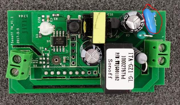

ojb
Még a legolcsóbb eszközökben is általában van túlfesz védelem (T3) abban az esetben természetesen, ha AC 230V -ról üzemelnek.
Legtöbbször közvetlen az AC input csatlakozó mellett található félvezető elem (varistor) végzi el ezt a feladatot.
Pl SonOff Basic R1 elég régi, de már ebben is ott van a kis kék bizb@sz...
