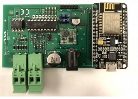

Hali. Ebbol indulnek ki:
https://github.com/shimopus/opentherm_nodemcu
http://ihormelnyk.com/opentherm_adapter
http://ihormelnyk.com/ (Itt eleg sok cikk szol az OpenTherm-rol)
A shop-ban meg lehet valogatni

vampire17
Volt itt valaki, aki egy nyitaserzekelot alakitott at gazora leolvasonak
Picit necces a dolog, a gazosok lehet szova teszik, leolvasaskor...
En anno ezt talaltam, de kicsit borsos...
