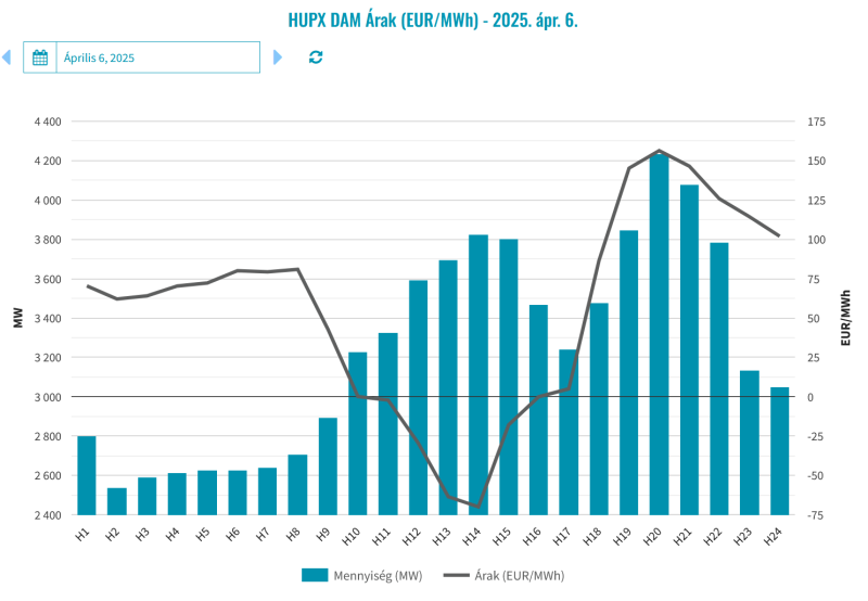

Nehéz ügy ez... mert ez a magad alatt vágod a fát típusú üzlet... ha lesz tároló kapacitás, elillan az ársáv, ami a profitot hozza... ezért nem lesz soha hidrogén alapú gazdaság, mert csak nulla közeli vagy negatív árnál értelmezhető. Ez meg most egy darabig lesz, egyre gyakrabban, de ha elindul ebbe az irányba a tőke, akkor elillan...
Te beruháznál egy üzletbe, aminek a megtérülése években mérhető, de lehet hogy jövőre nem lesz már profit? A lakossági akkut sem adja ki nekem a matek, pedig amíg nem lépünk tözsdei árakra, addig valamiféle kiszámíthatóság van, nem teljesen ugrás a sötétbe
Gondolat kísérlet... 2026 május 1-el bedurvul a KIF IV vagy akár átállunk egy HUPX alapú árazásra... a 0-600 Ft ingó áramár meg elég durva ahhoz, hogy Piri nénje is odafigyeljen mit mikor fogyaszt... egy hónap múlva kiegyenlítődik a kereslet-kínálat viszony, stabilizálódnak az árak... ez is egy lehetséges forgatókönyv, amivel nagybefektetők kalkulálnak, ezért nem akar ez terjedni, csak vagy kényszerrel vagy óriási szubvencióval... De akár mondhatnék egy teljes EU Green ( Trump like ) hátraarcot...
Ez a pályázat szerintem sokkal inkább hálózati stabilizációról (frekvencia tartalék) szól. Ahogy nézem a tárolási kapacitást, nem lehet rajta nagyot kaszálni... és lesz működtetési költség is, nagy biztosítási díj, tűz kockázat... van ennél könnyebben lenyúlható pénz is...

Aztán záros időn belül várható a HUPX árazás + kisker árrés +RHD+ÁFA

Én inkább egy 20 Ft körüli déli völgyi (11-15) árat és egy 150 Ft körüli csúcsideji (18-22) árat vízionálok... első körben fixen... aztán majd 15 percenként HUPX +60% változón....
