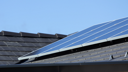

Van ez a kivitelezés, most vettem észre:Ugyanez eredeti nagy felbontásban:
https://www.dropbox.com/s/45xn0watum72bha/IMG_3070.jpg?dl=0Így lentről a fénykép alapján az utolsó panel nem párhuzamos a többivel, van benne egy-két fok minimum.
Mennyire okozhat ez problémát rövid és hosszú távon? Gondolok itt arra, hogy le fogja a másik 10 panel teljesítményét rontani, illetve később okozhat-e ez hotspotokat. -

redingitell #7152 üzenetére
A kivitelezőnek igaza van, ha egy oldalra rakja, és 1 sztringbe köti, az az inverter szempontjából a legjobb!
Nem mellékesen neki is jobb a tartószerkezet, és a kivitelezés egyszerűsége szempontjából... -

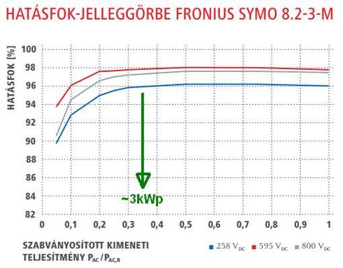

Froniusból az optimális választás közepes méretű rendszerhez a 6 kW-os symo inverter, szerintem. Mivel csak 12-14 eFt a felára az 5 kW-os képest! és bírja a meglévő Amper lazán.

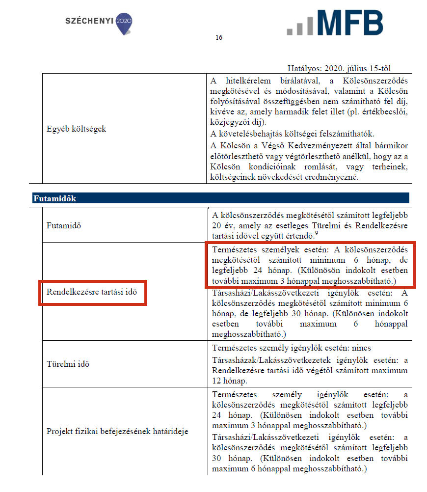

Az MFB kölcsön szempontból a 6 kW-os inverterre mehet
5,0 kWp és 7,5 kWp közötti napelem szabályzatszerűen.
(az inverter = a napelem 120-80%-a lehet a szabályzat szerint)
Vagyis a 6 kW-os inverterre elég lehet kezdésnek már az 5,00 kWp napelem is.
(pl. a 14x370/1000=5,18 kWp az már bőven okés)
Az 5 kWp neplemeről a valóságban lejön
a konkrét helyszíntől függően jellemzően 5000-6000 kWh/év napáram.
(Megj: az MFB energetika meg annyit mutat ki amenennyi szükséges, a szorzók és más okosságok ésszerű használatával a szabályzat keretei között.)
Később pedig még érdemben bővíthető is 6 kW-os inverter napelemmel, ha úgy alakul a jövő... (akár a 9000 kWh/év napáram környékére is el lehet jutni) -

( a vezetékekre hagyj rá pár métert, hogy könnyen átszerelhetőek legyenek majd)---
DE!Az MFB hitel kérhető akár 24 hónap !!!! rendelkezésre tartással is.
Zsákold be (~110 eFt költséggel a kölcsönt) és aztán majd csak elkészül a 2 év alatt a napelemes rendszer is. Vagy hagyod elveszni a megítélt kölcsönt... végül, ha úgy alakul. -
kardkovacsi
kicsi kecske #7124 üzenetére
Ez így van. Bár nálam csak teszt jelleggel ment még a rendszer mert kedden jönnek órát cserélni, de a 8.2-es inverter már 3 kW termelésnél is bekapcsolja a ventilátort egy idő után.
Geresics
Ha jól tévedek, akkor MFB hitelt ha megkapod, utána kérhető 6 hónap halasztás!
Remélem jól tévedek! -

#44448768
kardkovacsi #7113 üzenetére
A fronius esetén úgy 30-35%-nyi napelemtől már nem vészes a helyzet szerintem.
Ami a 8,2 kW-os esetén pl. 2,5-3,0 kWp napelem.
Ez manapság 8-10 napelem a teljesítményétől és a feszültségétől függően.Látható, hogy a 600 Volt körüli sztringfeszültség a kedvence.
Azonban a kevesebb/több napelemű sztring feszültségnél sem egetverő a ~2% hatásfok különbség.
A 60 cellás (vagy félcellás esetén 120 cella) napelemeknél durván 30 Volttal lehet saccolni egy napelemet a sztring "hossza"-ban az MPPT terheléskor.
(egyébként több, akár 40 Volt körülig is felmegy az üresjárás közelében)Azaz hatásfok/működés szempontjából a SZTRING FESZÜLTSÉG alapján
- 7 napelemmel már tud elfogadhatóan dolgozni
- 8 napelem a minimum ésszerű rá
- 9 napelem már egész jó neki
- 9 fölött javul a helyzet aztán a nagy sztring feszültségnél kezd ismét romlaniMegj: nyilván lehet egy sztringen 2X 3X annyi napelem párhuzamosítva is a nagyobb invertereknél, mert a sztring feszültség marad az 1X napelemé a párhuzamosítás során.

Csakhát azok a fránya számok.
Ha a fronius úgy 2%-al kevesebbet termel a 9 napelemmel.
Akkor az egy ekkora rendszernél 120-150 kWh/év körüli napáram
Ami mai áron árazva 5-6 eFt/év körül alakul.
A 18 darab optimalizálós rendszer felára ~250 eFt az ajánlatok szerint.
Az SE7K kontra SYMO7K esetén nagyjából jó is lenne ez a 250 eFt különbség.
Azonban elég lehet a SYMO6K is és akkor már inkább 350 eFt körüli az árelőny.
Amiből az ajánlatban csak 250 eFt-t kínáltak fel a SYMO6K esetére.... talán nem véletlenül :-(
Ebből sejthető is a módosítás legfőbb oka szerintem, ami a +100 eFt haszon.
Vagyis 40-50 év alatt térülne meg mai áron a solardege napáram termelési többletéből a rendszer felára az ajánlatok szerint.
Ami erősen átgondolandóvá teszi a kérdést pusztán pénzügyi szempontból nézve.
Még akkor is, ha az egyéb előnyőnyöket és a jővőbeni változásokat is bevetjük az érvelésbe. -
