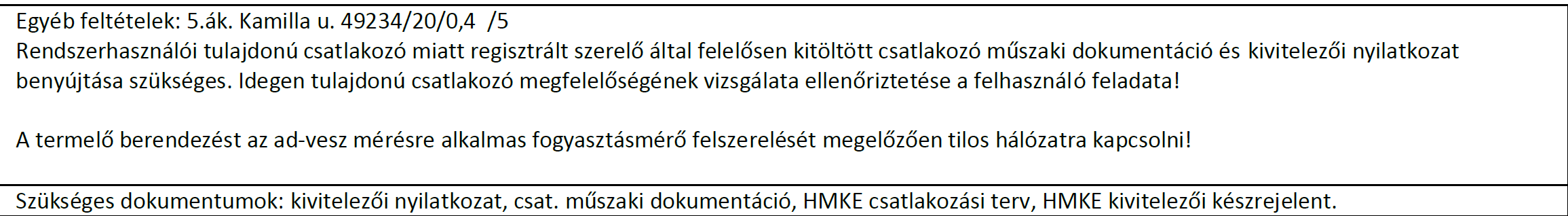

A felülvizsgálat nem jelenti azt hogy nem megfelelő. Arról lehet szó, amit írt dranga is, hogy biztosra akarnak menni a kivitelezők és nyugodtabbak úgy ha ebbe az átvételkor nem köt bele a szolgáltató mert a pénzük 50 % át a pályázatból csak az átvétel után tudják lehívni és kapják meg.

Az is lehet, hogy anno a villanyszerelő rosszul töltötte ki a beadandó papírokat és egyszerűen ez az adat nem került rá. 3 éves a mérőóra felszerelés (2017 április). Elég kis valószínűséget adok annak, hogy itt valami vezeték ne lenne megfelelő. Két napelem rendszer is van az utcában annyi, hogy azok későbbi lakosok, tavaly kaptak órát. Majd náluk is megérdeklődöm mi volt a helyzet.
Köszi, a linket visszakeresem az akkori hozzászólásokat.Gondolom annyi van, hogy kijön egy villanyszerelő, rámondja mindenre, hogy ok és kész.

Az EON nyilatkozatban is benne van a regisztrált szerelő általi vizsgálat a fővezetékre is, itt vitáztunk erről drangaval mert azt mondja már csak javasolt, érdemes elolvasni az utána lévő pár hozzászólást is. [link]
elméletileg ez nem a te sarad ha cserélni, kell hanem a szolgáltatódé, szóval sok veszíteni valód nincs.

Hát ez az. Sima bekötés volt legjobb tudomásom szerint. Jött a villanyszerelő, kikotorta a földből a kábelt és kész, ráakaszkodott vagy valami ilyesmi volt mert nem voltam ott amikor bekötötték a villanyórát.
Lehet valamit benéztek az ELMŰ-nél. Felhívom majd a villanyszerelőt és megbeszélem vele. -

Mi az, hogy "rendszerhasználói tulajdonú csatlakozó" ?
(azaz NEM az ELMŰ-é a bekötésed?! hanem a tiéd vagy kié?)Ez valami spéci, nem szokásos eset lehet.
Aminek a kezelése a tulajdonosra tartozik, mert csak ő tudhat erről bármit.
A felmérő ezt nem tudja kideríteni.
(Bpesten ez gondolom ~30 eFt lesz)----

Ezt írta az ELMŰ. Kicsit idegesít az egész, mert most akkor hívjak szerelőt, nézze meg egyeztessek vele is.
Miért nem hoz ő egy regisztrált szerelőt főleg ha az egész országban szerelnek? Volt kint felmérésen valaki, akkor fotózott volna egyet és abból látszik, majd a szerelőjük kitölti és kész. Mondjuk a másik oldalról az ELMŰ is. Egyik irányba jó a 3x16A-re a vezeték a másik irányba meg 3x12A rossz talán rossz lesz és arra kell nyilatkozat meg szerelő? -

kardkovacsi #6280 üzenetére
A pentele kéri szerintem... biztosra akar menni.
Az elmű max javasolja. -

Elindítottam, pontosabban a Pentele elindította az egész folyamatot. Most kitalálta az ELMŰ, hogy neki papír kell arról, hogy: "a csatlakozó vezetékről, ami
a szolgáltatói hálózat és a villanyóra között van, regisztrált szerelői nyilatkozatot kér, hogy megfelelő-e".
Ez mennyire gyakori? Nekem kellene ezt intéznem vagy a Pentelének ha már azt mondják mindenütt, hogy "mindent intézünk". Eleve a ház 2 éves (villanyóra 3), mi a francért kér ilyeneket az ELMŰ. -
