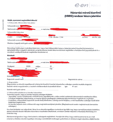

#44448768 #5680 üzenetére
Leírja milyen esetekben kell szabvanyositani. , Velünk felhasználókkal meg aláírat egy papírt hogy megnézettük regisztrált szerelővel és az általad betett kritériumoknak megfelelő. Ebben amit belinkeltel nem látom azt hogy a HMKE bejelentőn aláírt nyilatkozat alól ez a felhasználót mentesítené sajnos. Szóval ez az egy gondom van ezzel az egésszel, a HMKE bejelentő.
Persze értem amit írsz azt írja hogy javasolja hogy nézessük meg, mert ha nem akkor megtagadhatja az üzembehelyezést és ha kár éri a szolgáltató, akkor az a felhasználó hibája. De sajnos maga a dokumentum meg ezt tartalmazza.

Az EON közleményére?!
De nem kell hivatkoznia rá, mert nincs érvényes rendelet és nincs EON szabályzat sem
ami előírná számára az előzetes regszerelői ellenőrzést a HMKE kapcsán!
Maga az EON is csak javasolja az ügy leírásaiban a regisztrált szerelő általi megtekintést
és a szükség szerinti átalakítást, HA!!! felmerül a gyanú, hogy a mérőhely nem megfelelő már.
Ennyi. -

Azért nézd ezt meg a felhasználó oldaláról is. Aláírunk egy lepecstételt tanuzott papírt amiben ez a pont világosan benne van hogy lenyilatkozom, hogy egy regisztrált szerelővel megnézettem a mérőhelyet és erről ő nyilatkozik hogy megfelelt.
Ez a papír ezt tartalmazza nincs kikötés vagy apróbetűs rész, hogy nem érvényes.
Innentől ha bármi probléma adódik sérül a főhálózat, tűz üt ki vagy személyi sérülés keletkezik mire hívatkozik az ha ezt nem tette meg? A PH fórumán egy hozzászólásra?
Ez áll szemben egy az EON kezében lévő hivatalos, aláírt papírral. -

1.
Ha valami csak javasolt az ügymenet egyik részében (az elején) az nem lehet kötelező
az ügymenet másik részén sem (a végén) meglátásom szerint és a logika sem engedi.
2.
Az EON regisztrált szerelőre vonatkozó (tervezett) agyament szabályozása NEM lépett életbe. Azonban a hozzá módosított nyomtatvány egyelőre még maradt olyan amin már/még szerepelnek a korábban tervezett változáshoz kapcsodó részek is ezért jelenleg zavarosak a helyzet. (lassan őröl a bürokrácia malma)
Azonban minden EON-os telepítést regisztrált szerelői vizsgálat és nyilatkozat nélkül küldünk be és ezek nélkül cserélik a mérőket, mert nem lépett életbe az EON ötlete, hogy extra melót adjon a regisztrált szerelőinek izomból.
( az NKM és ELMŰ/ÉMÁSZ esetén fel sem merül ez a téma és az EON is elengedte az ötletet végül)
Tehát az erre vonatkozó rovat és tájékoztatás érdektelen az EON úrlapon.
Nem számít a tapasztalatom szerint, üresen hagyjuk és kész.
"A kábelcsere a felhasználónak ingyenes és éppen szükséges is lehet."
Mi a fenéért lenne szükséges a kábelcsere, ha befelé OKÉ-s ?!
Akkor nyilvánvalóan kifele is az :-)
A regszerelő pedig tuti nem ingyen intézi el az egyébként fölösleges ügyet :-(
"Az EON a hálózathasználati szerződést csak akkor küldi meg ha a vizsgálat megtörtén vagy átvételkor vagy a kialakítás előtt."
Nos, eddig minden alkalommal megtörtént a szerződések kiküldése regszerelői közremúködés nélkül is.
Persze a balkáni színvonalú hazai bürokráciában a mi tapasztalatunk sajnos nem jelenti azt, hogy neked vagy másnak nem lehet eltérő tapasztalata mint nekünk ugyanannál az EON-nál.
Sőt épp tegnap anyáztam hosszan az ELMŰ-t is, mert két totál azonos a jól megszokott módon beadott készrejelentés közül az egyiket befogadta az egyik ügyintéző, de a másikat meg hiánypótoltatja a másik ügyintéző. Ráadásul egy teljesen értelmetlenül és eddig soha nem is kért adatot hiányolva, ami egyébként a rendszerükben benne van.
Sajnos ez a kis magyar agyatlan bürokrácia színvonala 2020-ban...
Az ügyfél meg szív miatta és tehetetlen, várakozik újabb heteket.
Hát így látom én az NKM EON ELMŰ ÉMÁSZ világot telepítőként a gyakorlatunk alapján. -
#44448768 #5671 üzenetére
Egy nyílt fórumon azért csak jó lenne azokat a dolgokat ajánlani amiket a törvény előír mert így kijelenteni hogy nem kell azért merész.
Értem én hogy pénzlehúzás,de ennek az alapvető szükségessége nem erről szól.Az hogy nincs külön nyilatkozat nem azt jelenti hogy nem kell megcsinálnod :
Az EON HMKE hivatalos készre jelentő nyilatkozatának 4. pontja következőt tartalmazza egyebek mellett :
"- A mérőhely , fővezetékek ( regisztrált szerelő általi ) ellenőrzése, szükség szerinti felújítása,a mérő kezeléséhez szükséges kezelő ablak kialakítása megtörténjen."
"ha a fenti feltételek nem teljesülnek illetve ha ezt az elosztói munkatársai úgy ítélik meg , hogy a termelő berendezések kialakítása, elemei a közcélú hálózatra nézve káros vissza hatást gyakorolnak a rendszer üzembehelyezése a kiváltó hibaok( ok) elhárításáig nem történhet meg.
Innentől mindenkinek magának kell eldöntenie, melyik utat választja.1, A kábelcsere a felhasználónak ingyenes és éppen szükséges is lehet.
2, ha nem kell átvésni és áthelyeztetni egy órát egy 6+ kW rendszernél ez a szabványosítás a rendszer méretéhez képest elenyésző, ha egyáltalán szükséges.
3, ha át kell rakatni akkor mérlegelnie kell.A múlt héten kellett elküldenem a Banknak a hálózat használati engedélyt és az új szerződésem egy példányát, csak ez alapján utalják ki július 1 től a második 50 % -t a kivitelezőnek.Ez már a szerződésben is benne van amit februárban kötöttünk....
Kifejezetten kéri a bank azt, hogy az energia szolgáltató által átvett és működő állapotban legyen, csak ekkor kezdik meg a folyósítását a pénznek... -

Nem kötelező megnézetni, ha megfelelőnek gondolja a kivitelező/tulajdonos a mérőhelyet.
Mert akkor minek is kéne?
Soha nem kérjük, hogy regisztrált emberrel nézesse meg előre a mérőhelyet.
Pár tízezret fölöslegesen kidobatva erre csak a kivitelező tutira menése miatt.
Képek alapján és/vagy a helyszíni bejárás során jól meglehet ítélni, hogy OKÉ-s lehet-e az adott mérőhely. Persze kell hozzá némi szakmai rutin és szerelési ismeret a régi időkre vonatkozóan. (nekünk eddig 100%-ban sikerült jól tippelni, de egyszer biztos lesz majd ellenpélda is)
A bank utalása nem függ a mérőhely alkalmasságától és a mérőcserétől sem.
A szolgáltató által aláírt szerződésektől függ, amiket viszont még a mérőcsere előtt írnak alá. -

EON területen a készrejelentés kapcsán van az újabb "fennakadásom", aminek kapcsán a tapasztalatotokra lennék kíváncsi.
Az egyik potenciális kivitelező jelezte, hogy neki a készrejelentéssel együtt be kell nyújtania az EON felé egy regisztrált szerelő átlali mérőhely felülvizsgálati jegyzőkönyvet is.
Utána nézve az EON oldalán én nem ezt találtam, hanem ezt:
https://www.eon.hu/hu/hmke/folyamat.html
"A telepítés után el kell küldenie elérhetőségeinkre
- a telepítés befejezéséről szóló kitöltött készre jelentési nyilatkozatot és
- az érintésvédelmi jegyzőkönyv másolatát. (Az eredetit szerelőink részére a helyszínen be kell mutatni.) "Ezt követően van írva, hogy
"Előfordulhat, hogy a mérőhelye nem szabványos, és korszerűsíteni kell. Készre jelentés előtt mérőhelyét ellenőriztesse regisztrált szerelővel, erről egyeztessen kivitelezőjével."A készre jelentési doksin pedig ez szerepel:
"4. Felhasználói nyilatkozat az üzembe helyezéshez:
Tudomásul veszem, hogy az üzembe helyezés szükséges feltételei:
- A mérőhely, a fővezetékek (regisztrált szerelő általi) ellenőrzése, szükség szerinti felújítása, a mérő kezeléséhez szükséges kezelő ablak kialakítása megtörténjen.
Ha a fenti feltételek nem teljesülnek, illetve ha ez elosztói engedélyes munkatársai úgy ítélik meg, hogy a termelő berendezés kialakítása, elemei a közcélú elosztói hálózatra nézve káros visszahatást okozhatnak, a rendszer üzembe helyezése a hibaok(ok) elhárításáig nem történhet meg. "Kérdések:
1) Jól gondolom, hogy a fentiek alapján a kivitelező rosszul tudja? Azaz az én felelősségem, hogy a mérőhelyem az óracserére alkalmas legyen.
Megj.: a kivitelező nem EON területen található, de telepítettek már EON területen is.2) Egyébként én még az egész vizsgálódásom megkezdésének legelején beszéltem egy a településünkön élő EON-os regisztrált villanyszerelővel telefonon, aki azt mondta, hogy ha nem növelek teljesítményt (3x16 A van), akkor minden problémázás nélkül cserélik az órát a készrejelentés után, és nem számít, hogy még fadobozos villanyóraszekrényem van (lakott téren kívül, nem utcafronti falon). Persze ez csak egy szóbeli infó, nem pedig egy jegyzőkönyv, amit lobogtatni lehet.
És akkor a kérdés: le van az írva bárhol, hogy egy nem új kialakítású mérőhelynek milyennek kell lennie ahhoz, hogy az a HMKE hálózatra engedéséhez megfelelő ("szabványos") legyen? Mert úgy gondolom, hogy ha eddig jó volt az elektromos áram szipókázására minden (új digitális órára kb. 2 éve cserélték a régi forgótárcsás mérőt), akkor most a 3 x 16 A-nál kisebb visszatáplálásra is minden jó kell(ene) hogy legyen. Vagy nagyon rosszul látom?
A lényeg nem szeretnék úgy a felülvizsgálatért fizetni, aztán meg a "mérőhely szabványosításért", hogy arra valójában "csak" a kihívott szerelő véleménye az alap. Aki ha nem is alkalmazottja az EON-nak, de mégis csak a szolgáltató oldali érdekeket képviseli.Üdv': __Zs__
