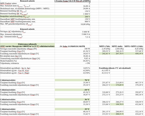

Hopp, ezzel nem is foglalkoztam SE-nél csak a min string hossz volt a fejemben.
Ha jól látom, akkor SE-nél ezt is az optimalizáló adatlapján kell nézni és nem az inverterén.Munkaponti működési tartomány P404 esetében: 12,5 - 80V
Minden napelem egy-egy munkapont, így a kiszemelt JA Solar JAM60S10-340W PR napelemnél ez rendre:
25 ºC esetén Voc: 41,36V és Vmp: 34,63V
70 ºC esetén Voc: 35,98V és Vmp: 29,18V
-10 ºC esetén Voc: 45,54V és Vmp: 38,87VSzerintem akkor így jók vagyunk.

A SAJ inverterek ha jól emlékszem alacsonyabb feszültség-tartományban dolgoznak, mint a Fronius Primo/Symo inverterek, így az talán jó lehet.
Ha viszont maradnál a Froniusnál, akkor egy sztringbe is tudod őket kötni, csak az egyik tájolásra TIGO optimalizálókat kell tenni.u.i.: a (#5951) Fifi kommented alapján azt hittem, véglegesítetted már a dolgot, ezért nem írtam Neked külön, sorry!

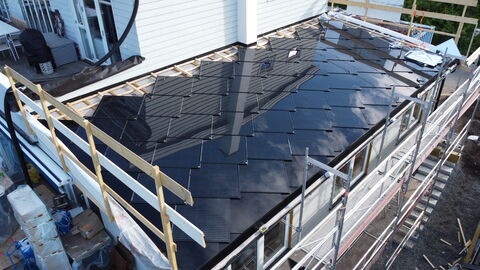

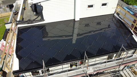

Hat azert szerintem ugy 40% - minden vagott elem - az maga a tetofedes, ami viszont igen eselyes hogy dragabb igy per m2. Valamint nekem azert is fura, mert igy a legres ami a cserep es a napelem kozott, biztos nagyobb tavolsag es nagyobb hokulonbseg miatt elviszi az elem hatuljarol a meleget, az itt hogyan valosul meg. Vizes nem lehet ami hutene, kupcserep jellegu szellozesi lehetoseg nincs, szoval kivancsi lennek hogy ez mindket iranybol (tetoter es napelem melegedese) mennyire kontrollalhato ha igy vetnek be - bar ez mintha majdnem laposteto lenne, es elsore az volt a benyomasom hogy nem is biztos hogy Magyarorszag.
poci1500 #5981 üzenetére
és milyen típusú ?
nagyon vagány feleslegessé teszi a cserepet. gondlom a szélekhez a toldáshoz vakelemek( aluminium ? vagy polikarbonát?) vannak a többi meg ami telibe megy, az éles.
Alá megy valami hőszigetelő fólia vagy valami hogy a hőt ne adja át vagy lehűljön? hogy van ez megoldva a melegedés? ? -
canniball
poci1500 #5978 üzenetére
Azt hittem ez a Terran féle napelemes cserép, de látom az másmilyen.
Ezek itthon készült képek? -
Nahát!
Kigyulladt napelemről cikk itt.
Kiváncsi vagyok mi okozhatta, remélem majd arról is írnak. -

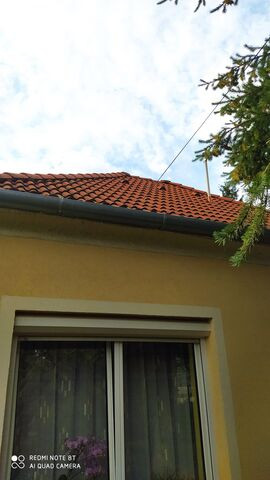

Geresics

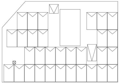

Szia,
meglestem a képeket, amiket privátban küldtél, és a helyzet bár első ránézésre nem túl rózsás, azért nincs itt semmi baj!
Az 1. képen a kémény, és 2, a képen nem látható vezeték is árnyékol.
A 2. képen a "kutyaól", és egy vezeték árnyéka fedezhető fel.
A vezetékek árnyéka szerintem nem elég erős ahhoz, hogy problémát okozzanak (a magárnyék kicsi, mert a vezetékek távol vannak), de a kis kémény, és a kiemelkedő tető árnyéka nem elhanyagolható. Megjegyzem az árnyék hosszából ítélve valamikor késő délután készülhettek a képek, így becsapós is lehet. Tippre a tető DNY felé néz, és az árnyék nap közben kevésbé jelentős, de attól még vándorárnyékként jelen lesz - csak nyilván nem ennyire...
Méretek: van 27 sor csereped, ami kb. 8m, és 38 cseréphullám a bal széltől a kutyaólig (1 cserép 2 hullámból áll), ami kb. 5,7m, és a teljes tetőszélességed 76x15cm=1140cm.Meg is rajzoltam a tetőd, és be is helyeztem rá 31 napelemet:
Mivel nem tudom mi lesz a pontos napelem, így inkább ráhagyással rajzoltam: 1670x992mm helyett 1700x1000mm a rajzon minden napelem. A köztük lévő rés 20mm, ennyi kell a leszorítónak, de létezik 13mm-es is (nem szeretem).Ha megnézed, a legfontosabb árnyék-helyeket elhagytam, így nem szükséges szerintem sem a Maxim panel, sem a SolarEdge, ezek felárát inkább plusz napelemekre költeném, mert annak nagyobb lesz a hozama.
Ha 30 panelt veszünk alapul, akkor poli esetén kb. 30x300=9kWp, ha monot, akkor 30x340=10,2kWp napelemnek van hely Nálad.Azt írtad, hogy kb. 5kWp-re gondolsz, tehát az alsó 2 sorban elférsz úgy, hogy nem is kell mind. Egy jó Fronius inverterre kötve (akár az új Gen24) öröm lesz, és bódottá!
Erre a tetőre én inkább 6kW-os invertert néznék magamnak, és akkor van egy 2. szabad munkapontod, ami az elektromos autó miatt még jól jöhet, és akkor később tudtok még napelemet feldobni, ha indokolttá válna! -

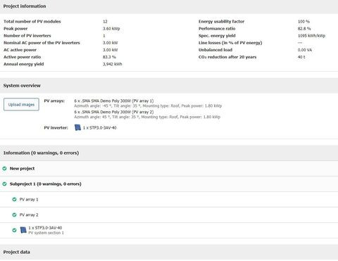

Szerintem engedd el a Solaredget, a te tetődre felesleges.
Itt a minta tervezés a legkisebb SMA 3F inverterre, 2 x 6 x 300W poly panelekkel tervezve.
Nem tudom ez meddig él, de a terv linkje: https://www.sunnydesignweb.com/sdweb/#/QuickMode/ProjectSummary/99c1cec1-c635-4e12-b846-34017ac3e52e -

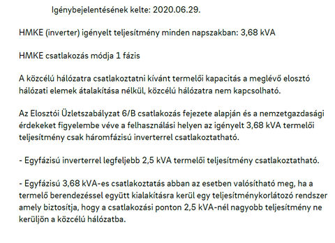

Gondban vagyok.
Az itt kapott tanácsok alapján Solaredge SE3680H 1 fázisú inverteres HMKE-ra adtam be igénybejelentést az E.ON-nak, akitől az alábbi választ kaptam:
Emlékeztetőül előzmények, adataim és adottságaim a HMKE-hez:
1.) Jelenlegi éves fogyasztásunk 3800 kWh
2.) A hónap elején szereltettem fel 2db klímát, melyek előzetes becslés alapján, ha csak hűtésre használom 800kWh-tal emelné a fogyasztást, azaz 4600kWh-ra lenne min. szükségem. http://hpb.hu/KlimaFogyasztasanak-Becslese.xlsx
3.) Fentiek alapján legalább egy 4,2 kWp-s rendszert szerettem volna
4.) Max. 13db napelem helyezhető fel, az is két irányba néző tetősíkra. Az MNNSZ regisztrált kivitelezője szerint, lehet csak 12db. Képekben: http://hpb.hu/Napelem/
5.) 3x25A áll rendelkezésemre, de a Solaredge SE3680H-ra azért esett a választás, mert a P404 adatlapja alapján 1 fázison a min. string hossz 6db, kicsi, alacsony a zajkibocsájtása és nem utolsó szempont, hogy van benne tartalék, mert a max DC 5700W, így nagyobb teljesítményű napelemekre történő cserével tudnám bővíteni a későbbiekben a rendszert.Tanácstalanságom, hangos gondolataim:
3 fázisú inverter esetén Solaredge-ben gondolkodva a string hossz miatt a P404 adatlapja szerint csak az SE3K jöhetne számításba, mert az megy 13db napelemmel, de ott a max DC 4050W.Kérdés-1.) Az optimalizáló adatlapján 3 fázis esetén az SE3K kivételével a min. string hossz 14db. Ennek ellenére az életben egy SE4K, esetleg egy SE5K is működne 13db napelemmel?
Kérdés-2.) Maradjak az SE3K-nál és napelemezem felül? (Az olvasott 120% alapján max. 4860W-ig terhelhető) Ez mennyiben befolyásolja az inverter élettartamát, zajkibocsájtását és nem utolsó sorban ez így üzembiztos és nem okozhat balesetet (tűz stb.)?
Kérdés-3.) Egyéb javaslat, ötlet? Esetleg olyan ami a későbbi estleges növekvő energiaigényem is kielégítené?Válaszaitokat előre is köszönöm!

vazul73 #5921 üzenetére
Szerintem, nincs pénzügyi értelme a kiemelésnek és még ronda is.
Csináld meg a terasztetőt a még jól kinéző max lejtésűre osztjóvanaz.
A 11x4 méterbe állítva elfér 2x10=20 napelem is.
A plusz 2 napelem egyszerűbben hozza az "elveszett" temelést, ha kell, mint a kiemelés.
Ekkora tetőn elfér a HiMo méretű napelem is.
Ami bruttó ~106x178 cm helyett kíván és elérhető belőle pl. 370 Wattos is.
(mondjuk az LR4-60HPH jó ár/érték aránnyal)
Ebből fektetve 6x3x370/1000=6,66 kWp fér fel.
Állítva rakott 2x10=20 darab esetén 7,4 kWp ...
Vegyesen rakva esetleg a 2x6+1x10=22 napelem is felvarázsolható a normál méretből ami bruttó ~101x170 cm helyet igényel. -

Mert nincs rajta terhelés. Ez az úgynevezett üresjárati feszültség (Voc). STC szerint azt mondtad, hogy a Voc=48V (tehát 25°C-os cella(!)hőmérsékleten). Nálad kb. ennél kevesebb a Voc, valószínűleg mert nem 25°C-os a napelemed, hanem melegebb. A levegő hőmérséklete befolyásoló tényező, de a mérvadó a napelemé!
Geresics
riczkoi17 #5920 üzenetére
Az STC 39,5V 25°C cellahőmérséklet mellett van. Pontos számításért kellene az adatlap, de általában -0,4%/°C a jellemző, tehát ha felmelegszik 45°C-ra a napelem (nyári napsütésben tök reális), akkor az -0,4%/°C*20°C=-8%, azaz 39,5V*0,92=36,34V napelemenként. Ha ebből van 5db sorba kötve, az kb. 181,7V sztringfeszültséget jelent. Ha a sztringfeszültség termelés közben ennél magasabb, akkor az inverter eltolta a munkapontot (P=U*I).
vazul73
Terasz tetejére szeretnék napelemet tenni (fektetett pozícióban 6x3 db-ot, 11mx4m lenne a teljes tetőméret) , a tető haljásszöge "legjobb" esetben is 22 fok lenne, de inkább 15 fok körül. Az optimálisnak tekintett 35 fokhoz képest kb. 5%-kal kevesebb lenne az áramtermelés. Van e lehetőség olyan konzolt felrakni, amivel a panelek dőlésszögét 30 fok fölé tudom "tornázni" (egyben, az egész rendszerét). Földi telepítésnél látok ilyet, lapostetőnél soronkénti billentést, de ahhoz nincs elég helyem. Nyilván itt a szél erejével is számolni kell, gondolom azért nem jellemző az ilyen telepítés, de egyébként van rá lehetőség?

riczkoi17 #5917 üzenetére
Ha Voc 48V, akkor a Vmpp kb. 39-40V lehet. Abból 5db már STC szerint is kevesebb, mint 200V, és akkor még nem is melegedett semmit a napelem, ami további fesz.csökkenést jelent.

Geresics
riczkoi17 #5907 üzenetére
16A-re 3,68kW-os invertert is köthetsz, ami simán jó a 3,8kWp napelemhez. Ezzel megúszod még azt a minimális adót is, amit majd egyszer kivetnek a napelemes rendszerekre.
Viszont én mégsem innen indulnék ki, hanem a konkrét napelem-típusok feszültségéhez keresnék invertert. A legtöbb 3f. inverter DC 1000V-os, biszont a 3800Wp napelem munkaponti feszültsége jellemzően nem éri el a 4-500V-ot sem. Persze vannak boosteres inverterek, de azt nem mindenki szereti. 1f. inverter esetén könyebb találni 5-600V-osat, ami jobb választás lehet - már ha a sorba kötött napelemek üresjárati feszültsége mondjuk -5°C-on is ezt engedi. -
riczkoi17
Sziasztok! Olyan kérdésem lenne ha adott egy 3x16 amperes ac hálózat, és csak kevés napelem kerül felszerelésre pl. 3800 watt a jobb string elosztás miatt érdemesebb inkább egyfázisú invertert rakni a három fázisú nagyobb helyett?!
