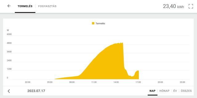

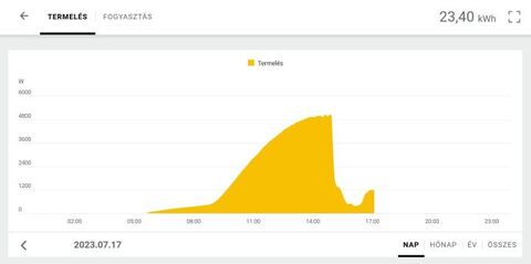

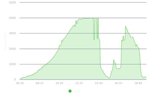

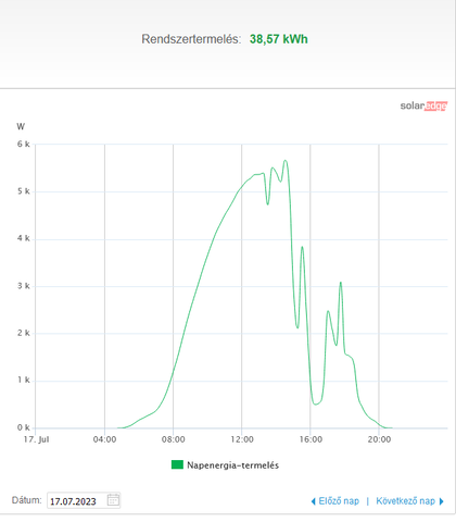

"Tegnap (is) átvonult az ország jelentős részén egy front.
Nálam is megborult a termelés. A felhő árnyékolás az ilyen."Csak az-az érdekes, hogy B.pesten és a Balaton déli partján is 16 óra körül. Másrészt nálunk nemvolt semmi olyan ami befolyásolta volna. Illetve nem tudom mi lehetett az ok. Erre vagyok kíváncsi

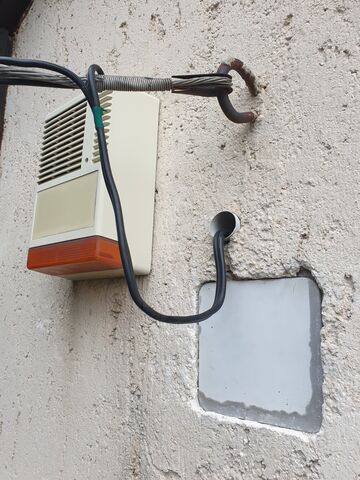

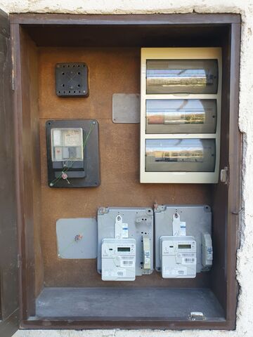

#48689

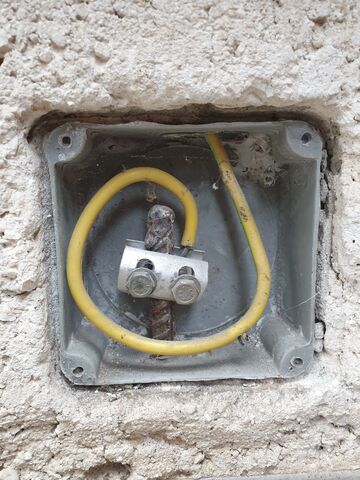

Ha nem történik amperbővítés, akkor csak egy óracsere lesz, ott meg nem fognak vizsgálni semmit.
Füldelés a te érdeked, hogy jó legyen, belekötni nem fognak, főleg, ha lesz rajta egy dobozfedél is, de az látszik klasszikus 30+ éves, leszúrunk egy betonvasat oszt jó lesz az úgy.
Én azért rakatnék oda a fal tövébe egy szabványos földelőszondát. Biztos meg lehet azt úgy csinálni, hogy esztétikus legyen.Amiért nálunk harapnak, mérőszekrényben dugaszolóaljzat. Elvileg szabálytalan.
Én ki szoktam szedni arra az időre míg átveszik.
Bár nincs kinyitva az elosztószekrény ajtaja, de így is látszik, kicsit foghíjas, érdemes takarólemezt betenni, nálunk ezért is szólnak.Apróságok.

#48160
A csatolt képek alapján adták ki a HMKE MGT-t és nem írtak elő mérőhely szabványosítást. Szerintem eléggé kulturált ahhoz képest, hogy klasszikus, fadobozos, falba süllyesztett, 30+ éves mérőhely. A plombák hiánytalanok és sértetlenek.
Falihorog és kábel bevezetés:
A főelosztó - benne késes biztosíték:
Egyedül a földelőszondával kapcsolatban vannak kétségeim, de az majd az érintésvédelmi felülvizsgálat során úgyis kiderül. Bár ezt éppen az ELMŰ szerelői csinálták ilyenre egy mérőhely felülvizsgálat során:
Várom a szíves "megszakértést"! -

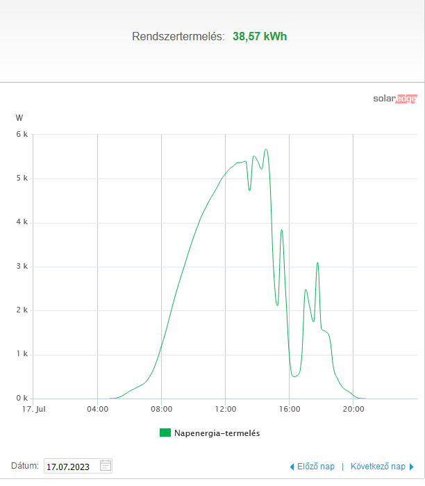

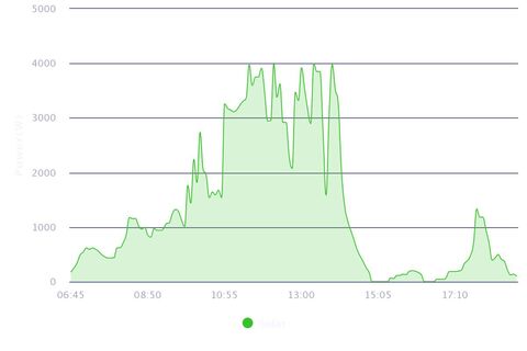

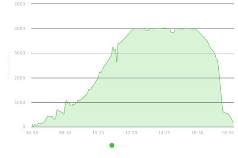

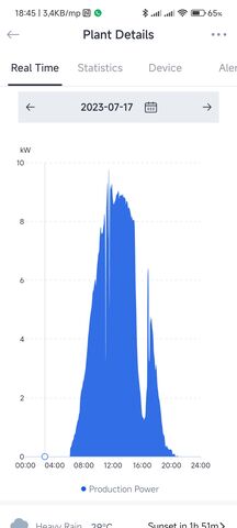

Azért több, mint érdekes a termelés kiesés időpontja. Itt már 3 reagálónak hasonló időben történt a kiesés.
Jó lenne, ha valaki hozzáértőbb tudna valami infót adni mi történhetett! Független a földrajzi elhelyezkedéstől, nálam biztosan nem volt árnyék, írtam nem volt fesz. probléma, hőmérséklet sem.

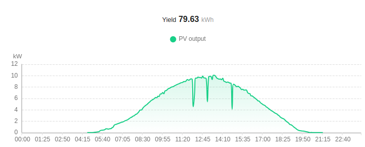

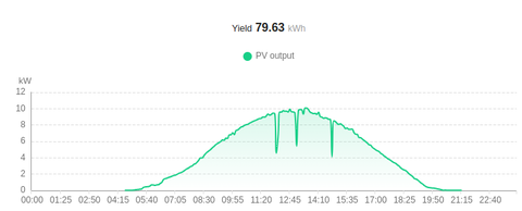

ja ma több felhő volt itt is, és így több volt a visszaesés is.
az inverter ugyanaz mint a tied, csak a 8ktl-m1.
igen, a homeassistant rajzolta ezeket, ami a fusionsolar-ból szedi az adatokat az api-n keresztül. (https://github.com/olibos/Home-Assistant-FusionSolar-OpenApi) -

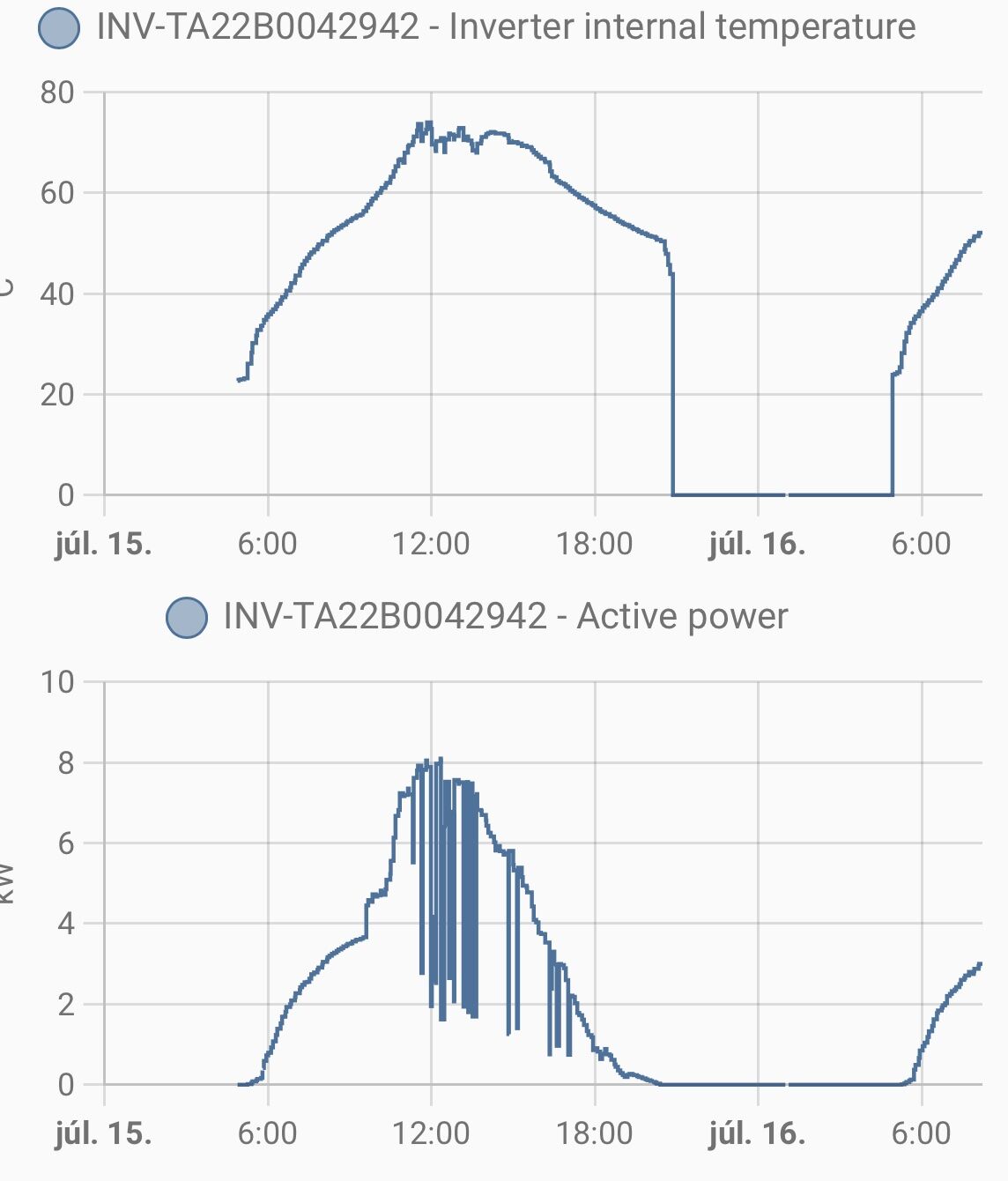

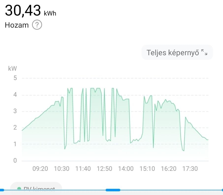

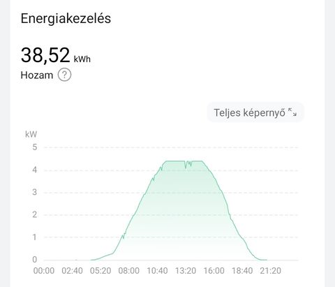

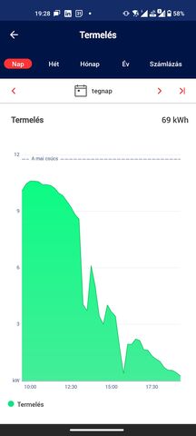

Ma egész nap ment a venti rá, de nem változott a helyzet, továbbra is cakkos a grafikon.
Annyiban más a helyzet ma, hogy felhő volt az égen (nem úgy mint tegnap) jgy ma csak 64kWh-ig jutottam.
Milyen Huawei Inverter a tiéd ?A grafikonok nem hasonlítanak a Huawei dashboard-ra, inkább tűnnek Home Assistant integrációnak. Vélhetően ezért van a hőmérsékletről is grafikonod, ami szintén nincs a gyári felületen. Vagy rosszul gondolom ?
Nekem egy SUN2000-20KTL-M2 van. -

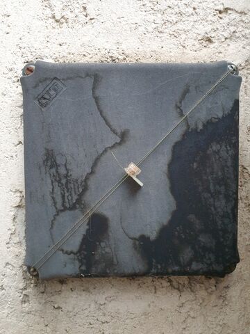

38-as tégla falban fából készült mérőóraszekrény.(két mérőóra + elosztó)
Megengedett a fal (és a fa szekrény hátulja) átfúrásával az AC bevezetése az elosztóhoz ? -

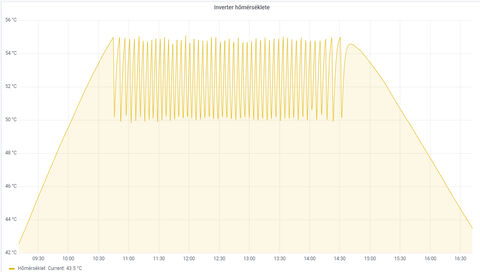

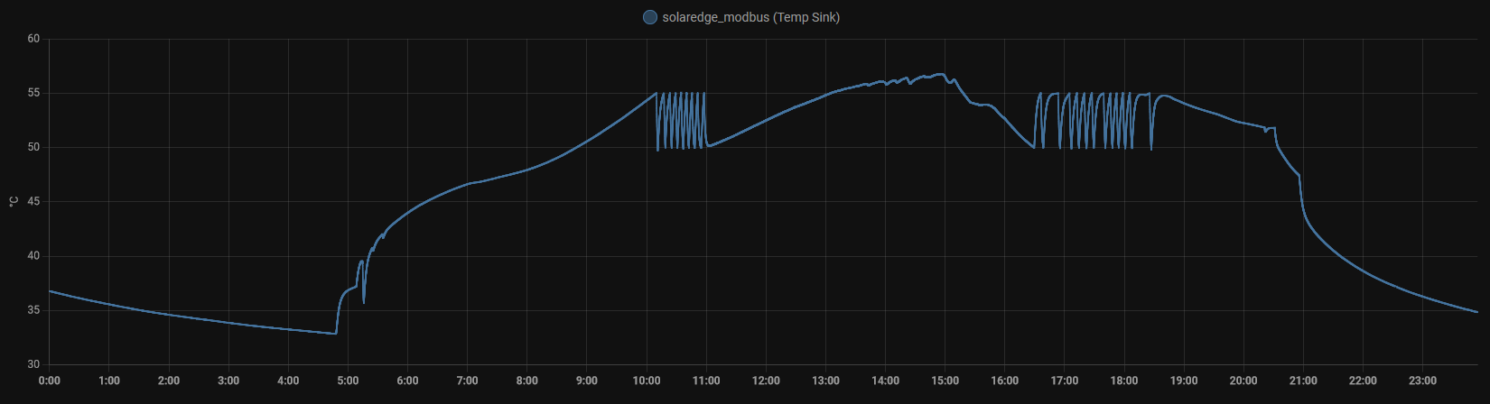

Akkor nem az inverter hőmérséklete lehet a befolyásoló tényező? De azért kipróbálom ma a ventillátoros üzemelést.
Érdekes, hogy a te görbéden sokkal hamarabb jelentkezik a jelenség és tovább is tart.
Remélem estére okosabb leszek

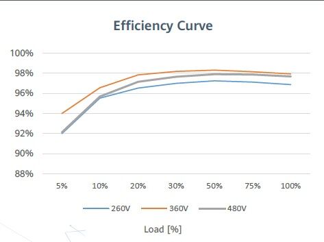

Amator vagyok, ezert probalok ovatos lenni...
Osszefoglaloban meretezes resznel:"8*31,1 V = 248,8 V! Ez még 25°C esetén is alacsony, mert az inverter optimális munkaponti feszültsége 360V! Ennyivel alacsonyabb feszültség esetén a hatásfok jelentősen romlik! Ráadásul nyáron biztos, hogy egy napelem nem 25°C-os, hanem minimum 55°C is lesz, ami azt jelenti, hogy a feszültség még alacsonyabb, 224 V lesz!"
Ebbol indultam ki!
Viszont ha ez tenyleg csak annyi kulonbseget okoz, mint amit a te diagrammod mutat...
(Jofogason 460W-os Canadian Solar 55e, a fentebb emlitett idealis feszultsegu DAH pedig 68e, szoval esetemben 91e Ft kulonbseg!) -

tegyél az inverterhez egy ventillátort hütésnek,és nézd meg hogy utána is fenáll-e a jelenség..nekem is van,és 50fok fölé nem megy már az inverter belsö hömérséklete ilyen melegben sem..ma is a teraszon 36fok volt..igaz az invertert nem éri a napfény..

Egyébként akkor megáll az inverter és hibaüzenetet küld.Jelen esetben csak 2 kWh környékére leesik a termelés de néhány perc után minden megy tovább a 10 körüli értékekkel. Ezért is furcsállottam.

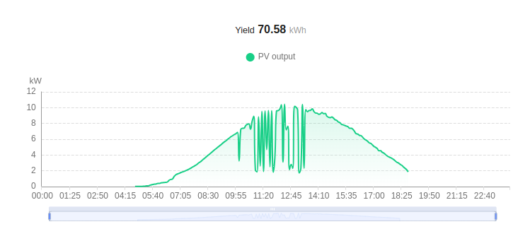

Csak a szokásos lesz nálad is szerintem.
Nézd meg mekkora volt a hálózaton a feszültség amikor leesett a termelés.
Szerintem ott lesz a hiba valószínűleg nálad is. -

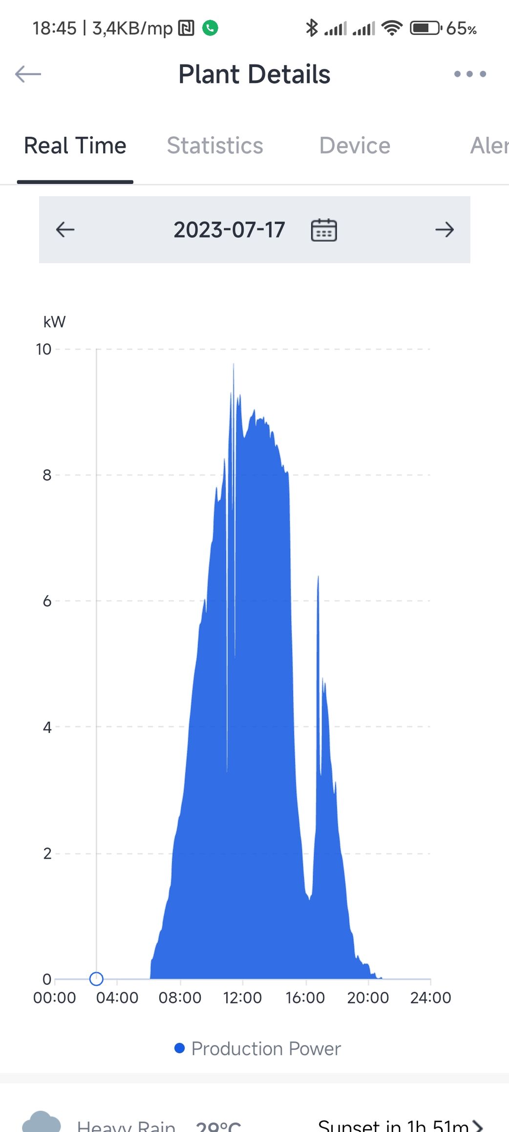

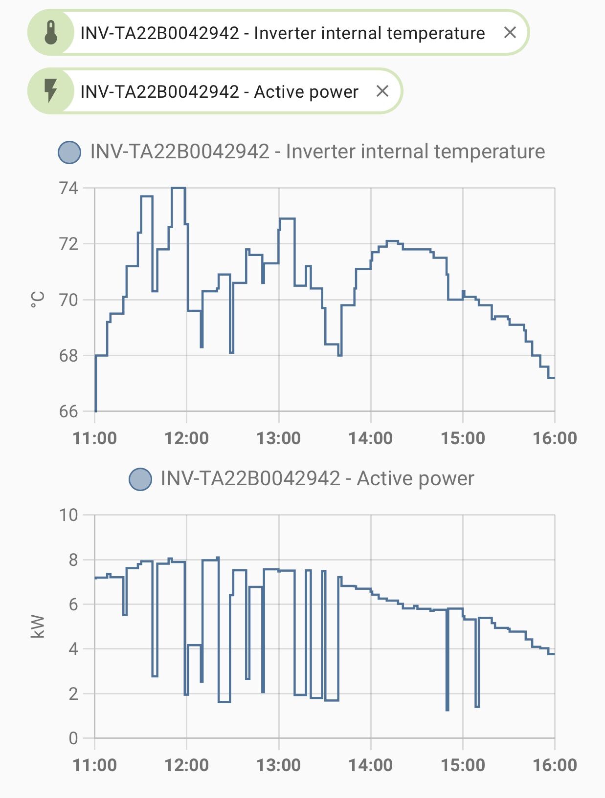

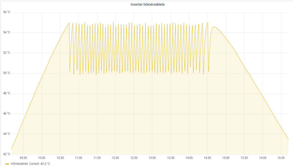

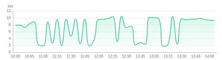

Szép Estét Mindenkinek !
Első nyaram az alábbi rendszerrel :
Huawei 20kWh inverter
12kWp napelem (Sharp 450-es panelek, 4kWp DK, 8kWp DNY)Eddig ilyen grafikonokat láttam full napos időben
Ma is full napos idő volt, de ilyet tapasztalok:
A kritikus időszakra zoomolva :
Úgy tűnik, mintha visszesne a termelés 2kWh-ra néhány percre, majd ismét megy rendesen.
A felhősödésnél láttam hasonlót, de ott nem mindig 2kWh-ra esik vissza és nem ilyen periodikus.Az inverter log file-ja nem mutat semmi különöset (telepítői hozzáféréssel sem). Az inverter árnyékos helyen van, nem az ezekbben az órákban napsütötte oldalon (csak kora reggel süt oda a nap)
Most 18.55-kor 60 fokos az inverter.
- Elképzelhető, hogy leszabályoz az inverter a nagy meleg miatt ? -

SE , Fronius 60 foknál kezd leszabályozni, 65 foknál leáll. -
molnartibor
senki68
#48608
Huawei hol kezd szabályozni (visszavenni a teljesítményből)? Valahol ovastam ilyen 80 fokot nekem 10kW inverter 12,7kWp panel Ék és DNY tájolásban 40/60 arányban (dőlés 15fok) amikor 10-11kW termel akkor ilyen 76 fok körül reportál magáról, sajnos visszanézni nem lehet a webes felületen diagramban. Raktam rá egy 12V ventit sajnos csak fölé hogy szívjon nem olyan hatásos 5-8 fokot csökkent legalábbis úgy tűnik.
KrAt
SE10k inverter 7,6kWp-nyi panellal 55+ fokot mond magáról, tegyek rá valami kis ventit, vagy ez így nem rossz?
ilyen melegben 25-30 fokos a garázs, ahol van.
