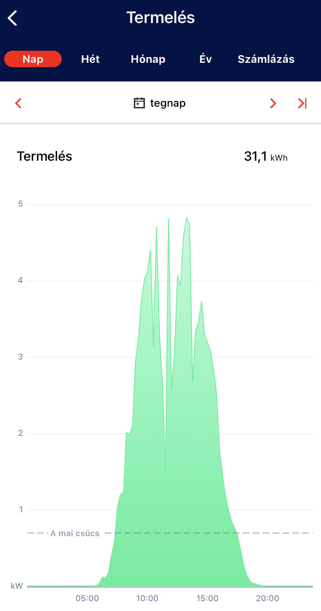

Én Home Assistant alatt tudom követni az E.ON villanyóra szerinti fázisértékeket, az SE inverterből érkező adatokat, melyek lényegesen gyakoribb frissítéssel érkeznek (5-10 mp), mint a SE applikációban látható Termelés adatok.
Nálam az alábbi képen - a részletes adatok szerint - 6x állt meg az inverter a magas hálózati feszültség miatt:
Ezen egyébként nem is lehet észrevenni, hogy 6x nem volt termelés, mert az adatfrissítés ritka (talán 15 percenkénti, ha nem majd kijavítanak).

én is ezt látom a szomszédnál (dübörög szinte fullon), nem vesz az vissza semmit
a szomszéd állítja nincs hozzányúlva, gyári beállításokkal megynálam eddig a kritikus időszak 11h-14h között van (ma 10 leállással)
még nem panaszkodom, 6 kW-os rendszer, ma jelen pillanatig 31,6kWh termeléssel -

Nálunk is hasonló a helyzet. Társasház vagyunk, szomszédnál Fronius megy folyamatosan, nálam az SE mostani napsütéses időben 8x-10x megáll a magas hálózati feszültség miatt. Nem tudom miért van ez, (ő szerinte ennyivel jobb a Fronius)
