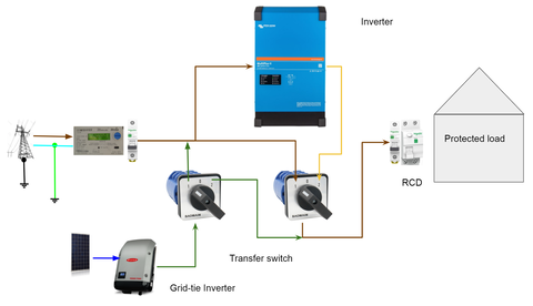

robi-k
Már van rá kész megoldás, pl. a Victron Energy inverterek alkalmazásával:
De 3 fázis esetében 3 inverter kellesz, és kellenek majd akkuk és egy mérő is (ahogy a rajz vagy a leírás is megadja). -
Strezi
A fesz generátorod robbana le a falról
Vannak olyan hybrid / sziget inverterek, amire be lehet kötni az amúgy sima visszatápláló(termelő) invertert, de azok alá meg eleve kell akku. Azok tudják a generált "hálózati" frekvencia kis mértékű szabályozásával vezérelni a termelő invertert.

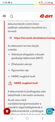

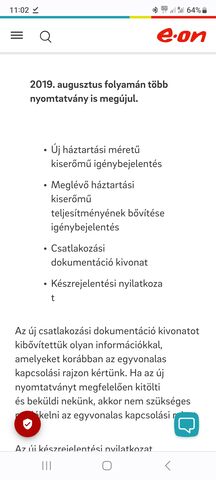

Ti tudtok erről valamit?
A kivitelező írta a csatlakozási dokumentáció kapcsán:
""E.On és Opusz Titász áramszolgáltatói területeken nem szükséges egyvonalas rajz elkészítése" (???) -

#49203 asdf_
Az Eon Dunántúl a jóváhagyást nem kérte, csakis a teljes csatlakozási doksi 1 példányát... -
