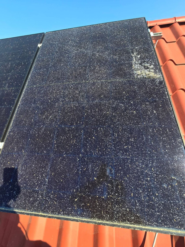

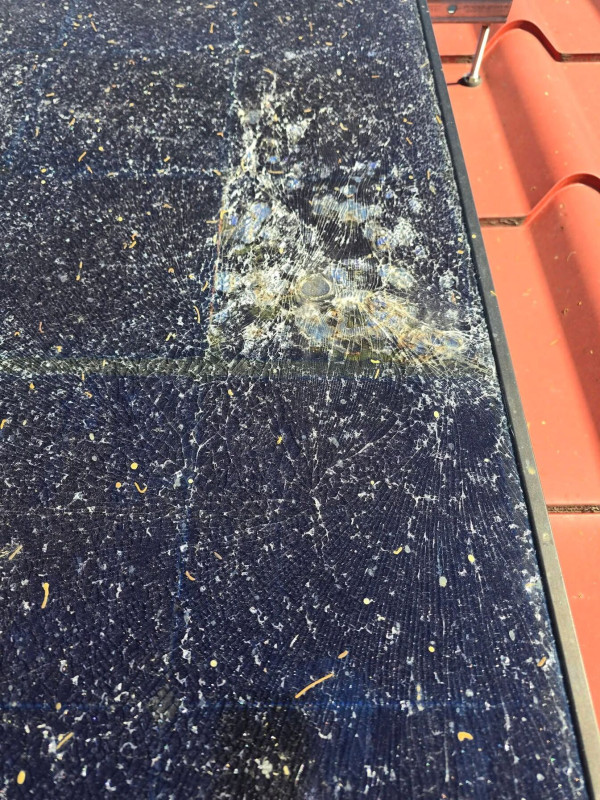

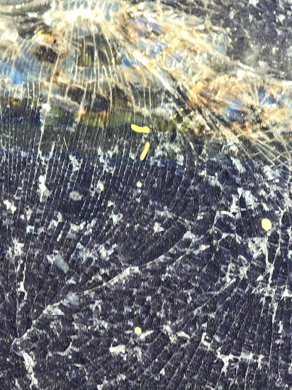

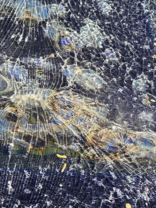

A folt esélyesen egy úgynevezett "hot spot", esetleg delamináció. Hőkamerával meg lehet győződni róla, hogy valóban "hot spot"-ról van szó, vagy más jellegű a hiba. Ha a bebizonyosodik, hogy "hot spot" akkor panelcsere, mert az érintett cella vagy cellarész extrém felmelegedése miatt anyagkárosodáshoz (akár az üveg meg is olvadhat), tartós panelhibához, szélsőséges esetben pedig tűzveszélyhez is vezethet.
Ha nem eleve panelhibáról van szó, akkor gyakori kiváltó oka egy állandó, árnyékoló szennyeződés olyan időszakban, amikor a panel termelése magas (pl. ráragadt falevél).

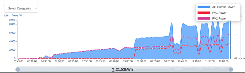

Gondolom, SG04 az inverter.
Ezen 1. MPPT 13A, 2. MPPT 26A-es, nagyságrendileg ezzel tudsz számolni.Ez azt jelenti, hogy 1. MPPT nem képes a 12 kW-ra, de a 2. MPPT akár egyedül is igen, ha megfelelő a feszültség és áramerősség (a kettő szorzata a teljesítmény).
Hogy nálad mi a maximum, az a panelek adataitól is függ.

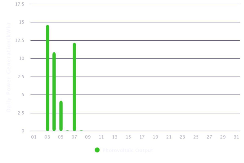

Gondolom alapvetően a dőlésszögtől függ, szépen látszik nálad is, hogy nem leolvadt, hanem lecsúszott
20cm hó után , lapostetőn 10 fokos dőlésszöggel ez sorozatban a hetedik nullás napom.
Még úgy 3cm tömörödött jeges hó van rajta, hiába volt ma 10+ celsius.
Az utcánkban a nem lapostetős házakon 45 fokos tetőkről már tegnap lecsusszant, a 30 fok körüliek ma dobták le.Bár részemről inkább ilyen szuper havas tél mint az a napi 1-6kw ami ilyenkor összejön

Üdv nimfas! Kezdek gondolkodni az akkumulátor használatáról. Mostanában már volt olyan nap is amikor 29 Kwh volt a hálózatból való fogyasztásom, de nyáron is kb. 10 Kwh ! Hogy ez eltünjön, kellene vagy 30 Kw akkumulátor (30 %.-os kisütési mélység). Magam nem tudok barkácsolni, tehát ciklikus munkaakkumulátorok kellenének töltésvezérlővel, mert az inverterem nem tud akkumulátort tölteni. Meglepettem tapasztaltam. hogy szelidülnek a Huawei akkumulátor árak, bár még így is megfizethetetlenül drága (a megtérüléssel kapcsolatban ezzel kár okoskodni). Köszi a javaslatot.
