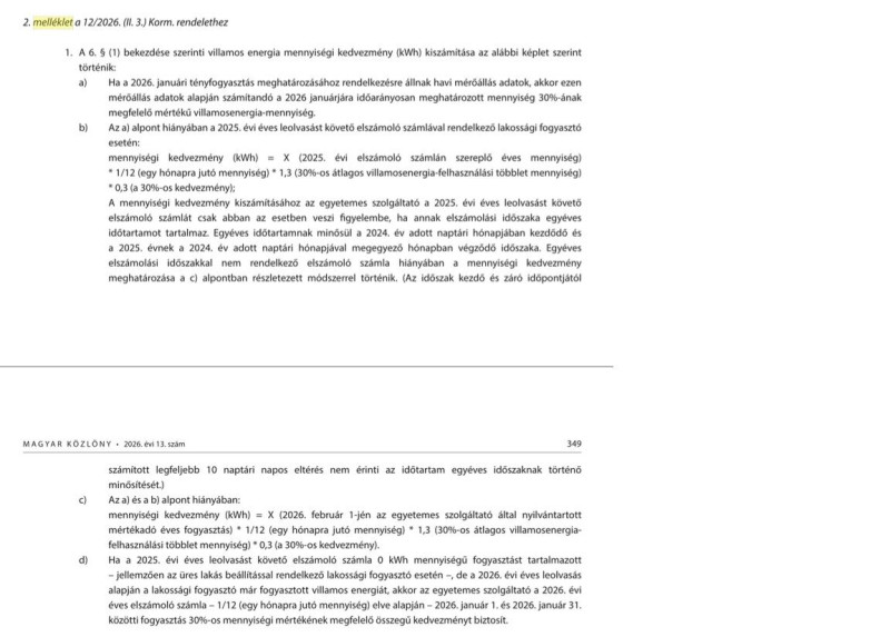

Én okoskát (AI) kérdeztem:
"Szaldós napelemes rendszer esetén a kedvezményt nem a havi fogyasztásra, hanem a szaldó (nettó) elszámolás eredményére alkalmazzák."
A válasz szerint szaldós elszámolásnál az ÉVES elszámolás az irányadó.
(Ha a különbözet FOGYASZTÁS, akkor annak a 30%-a kedvezmény, ha BETÁPLÁLÁS, akkor 0.)
Szerintem sem logikus, hogy a PV rendszer/szaldó elszámolás sajátosságai miatt csak a január hónappal számoljanak.

Csak némi matek és a rendszer (elszámolás) minimális ismerete szükséges...
(És persze játéktér a fogyasztókkal...)Nálam 2024 január + 7(!) kWh,2025 +462kWh, 2026 +203kWh betáplálás jött ki az éves elszámolásban.
(2024-ben még a mérőóra leolvasó óraállása alapján számoltak, később, távleolvasással áttértek január végére.)
Most:
-Fizetendő: bruttó 1.838-Ft elosztói alapdíj
-Visszaigényelhető: nettó 891-Ft -

Jól gondolom, ha szaldósként a jan. 30-i éves elszámolásom 200kW betáplálás, de volt némi gázfogyasztásom, akkor nálam csak a gázra játszik a 30% "támogatás"?
H-Mano
Nah, megvan az éves elszámoló.
"Betáplálási többlet" kemény 203kWh/891HUF nettó igényelhető...
(De nem bánom, hogy nem több.Ezeknek???) -

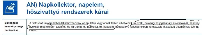

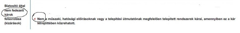

Én pontosan úgy jártam mint te.(Szintén u.ez az inverter, csak 6kW-os)
-NEM kötelező a DC védelem, az inverterre így is teljes körű a garancia
-biztosítás szempontjából a feltétel elég homályosan fogalmaz (!)
-én utólag (bővítéskor) kiépíttettem, az integrált védelemnél többet nyújt.(Ha "elszáll", ne az invertert keljen javítani.)
Az esetedben (is) az számít, a szerződésed mit tartalmaz: ha NINCS benne a DC védelem, akkor nincs kötelezettsége a kivitelezőnek. -

Külön kommentár nélkül egy biztosító kárrendezésétől származó anyagból:
