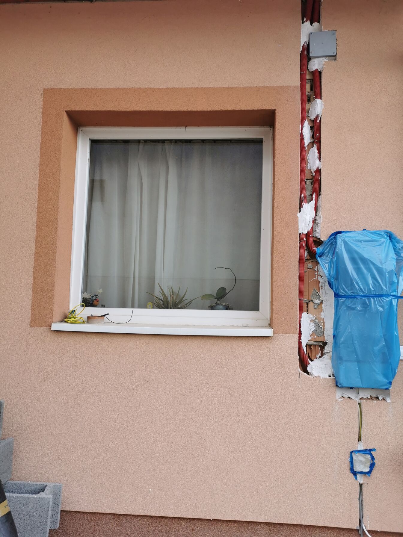

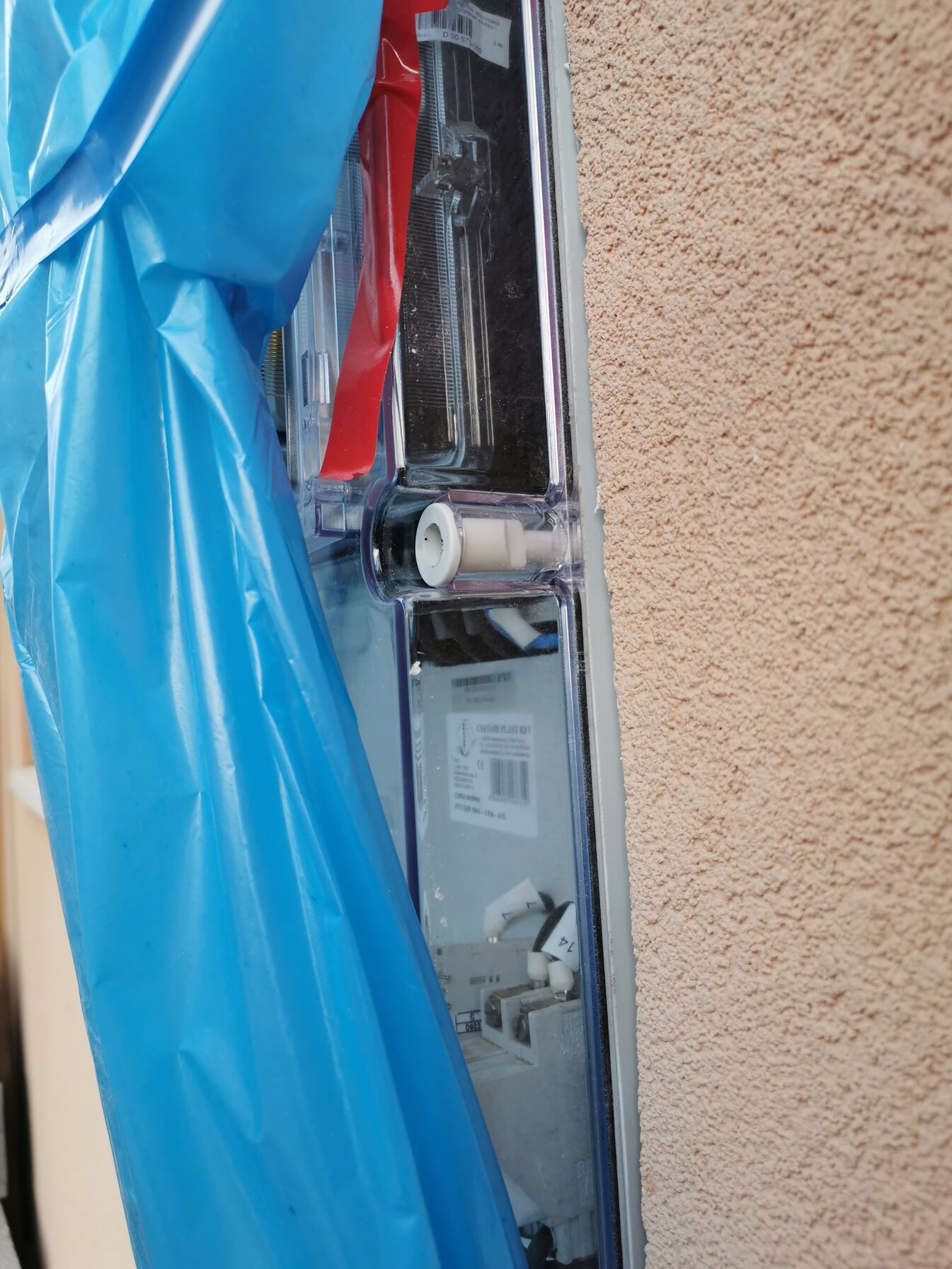

Épp tegnap csinálták nálam , sajnos nem vették át a régi szekrényt régi helyén, szabványosítottam meg Fi relét is tettek be, bejövő kábelt cseréltek , növeltettem az Amperen is akkor már, ha szétverik a színezést... Nálam legfőképp a hely volt a gond, de a szekrényt sem felelt meg, plusz a bejövő kábel sem alkalmas szerintük a vissza táplálásra...Itt [link] foglalkoztunk vele bővebben pár kommentben. [link]
Hétfőn teszik bele az új laposabb órát meg a plusz ampert amit kértem ( 3x20)sajnos le kellett takarnom fóliával a szekrényt mert esik az eső és a régi órával nem zárható a szekrény, de talán látszik milyen típusút tettek be. -
