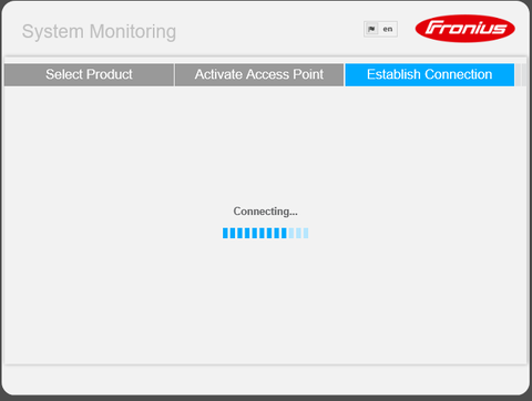

Lehet, hogy én vagyok az egyetlen errefelé, aki WLAN kártyával rendeli az invertert. Vagy régebbi firmware-kkel nem volt ennyi gond. Nem tudom.
Én a Froniusnak is adnék azért pár fekete pontot. Rendesen le tudja rombolni a hardver minőségébe vetett hitet a rossz szoftver. Ha egy ilyen problémával vásárlás előtt találkoztam volna, nehéz lett volna meggyőzni, hogy az inverterük nem ugyanolyan selejtes vacak, mint a szoftverük.

Ezt a címet találtam hirtelen a neten. Wifivel kapcsolódtam és működött úgy is.

Köszi neked is. Az androidos app a telepítő Samsung Galaxyján és az én Xiaomi Redmimen se ment. Meg windowsos laptopra is leszedtem az app-ot és az se. De a böngészős módszer megy.
