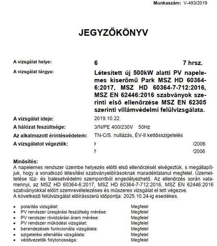

A végén az átadás-átvétel során kapnod kell a kész munkáról ÉV jegyzőkönyvet.
Ami ad némi biztonságot.
A kezdete kb. ilyen (adatok törölve róla) és további pár oldal a mérésekkel-egyebekkel.
Az E.ON kérni is fogja a mérőcseréhez.

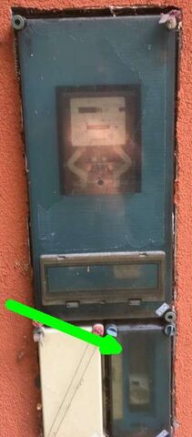

agyarka

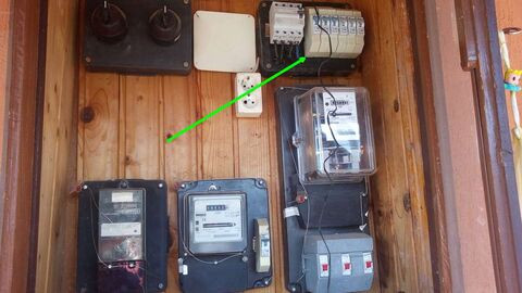

Nincs semmi gond a mérőhellyel, ezek Hensel dobozok egymáson. Az alsó plombált doboz a bejövő, a felső az elmenő. Annak a takarólapja alatti részéről kérték a fényképet. Levétele előtt alul érdemes feszültség mentesíteni, hogy még csak véletlenül se lehessen rosszhelyre nyúlni!

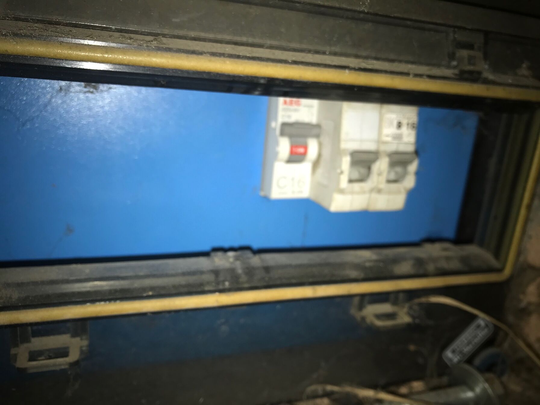

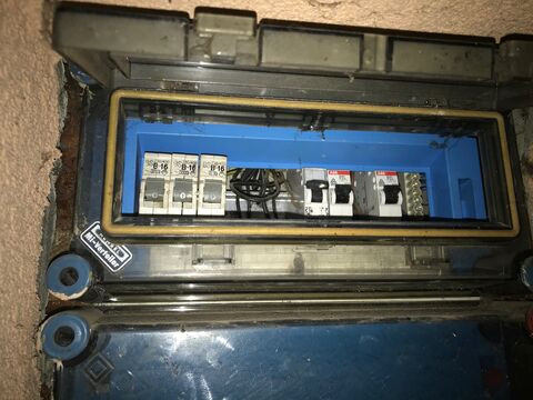

szerinted ebben a szekrényben ez megoldható?

De, ez lesz az. Aztán hogy ebből mit hámoznak ki azt nem tudom, nem vagyok villanyász, de ha ennyi nem elég nekik én mondanám hogy akkor jöjjenek ki ők újra, ez igazán nem a te dolgod lenne.

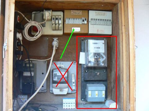

FamulusSolar

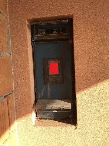

Ebben pl. ma cserélte le a mérőt az ELMŰ (piros keretes rész) a kétirányú napelemes mérőre.
(a piros X volt az éjszakai mérője, azt egyúttal leszereltették, mert nem ment semmi róla)
A zöld nyilas rész valójában a ház "főelosztója" oda lett bekötve az inverter.
( többi sallangról a franc se tudja mire van....)

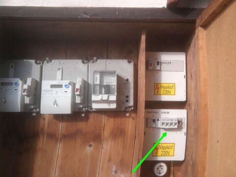

Szóval: azt keresed, hogy HOL VANNAK a ház olyan automatái, amik MÁR NEM a mérőhöz tartozó leplombáltak.
Mivel az invertert még a ház automatái elé célszerú bekötni.
Lehetnek hasonlóan a mérőhelyen (régieknél eléggé szokásos).
De lehetnek a lakásban vagy a garázsban, pincében is... stb.
Egy külön dobozban, szekrényben.
Azonban illene egy helyszíni egyeztetés során felmérni-megtalálni a dolgokat.
Nomeg a nyomvonalat és megoldást is előre kitalálni-egyeztetni a vezetékek számára. -

Hogyne lenne lehetséges, nálam ('90-es években épül ház) is a villanyóraszekrényben vannak a kismegszakítók, a szüleimnél ('80-as években épült ház) is, a szomszédnál is. Én (bár nem vagyok villanyszerelő így sosem kértem sehol hogy megnézhessem, de) még nem láttam olyan családi házat ahol nem így lenne, nem is értem a többieknek miért olyan természetes hogy mindenhol két külön helyen van.

jah igaz lehet de sajnos már nem tudok nézni másikat mert rajtuk keresztül megy az MFB pályázat.
Én azt néztem a képek alapján hogy az órámban alul is van 3 kismegszakító és felül is van 4 és ott megy mögötte egy olyan alumínium sín amit a Google kiadott valamint van egy ilyen földeléses csatlakozózós csoki is.. lehetséges hogy mégis egy helyen van nekem ez az egész az órámban? -
agyarka
A kérés nem a mérőhelyre vonatkozott!
A mérőhelyen az órán kívül csak a teljesítmény korlátozó/ túláram védelmi automata lehet. Egyes nagyon régi mérőhelyeknél benne van az elosztó, ott le kell választani ( de a szabványosítás több pénzt hoz, ezért gyakrabban ajánlják a villanyszerelők) . -

#32577792
Srácok erre tudnátok mondani valamit?
Ez pontosan mit jelent és hol találom? teljesen hülye vagyok a villanyszereléshez sajnos.
miről készítsek pontosan fotót itt?
Továbbá csak arra a kapcsolódási pontra tudjuk rákötni a napelemes rendszer inverterét, amely tartalmaz:
- Egy földelő sínt, természetesen a megfelelő védőfölddel kialakítva.
- Egy nulla sínt.
- Egy kalapsínt, amelyen az épület áramköreinek kismegszakítói vannak elhelyezve és bekötve.
A kapcsolódási pont a kismegszakítók (közismertebb nevén biztosítékok) lesznek. Fontos, hogy ezek a biztosítékok a villanyórától külön, legtöbbször az adott ingatlanon belül találhatók, nem azonosak a fázisokkal. Kérem, legyen szíves ezekről is fotót küldeni, hogy ellenőrizni tudjuk, a szükséges sínek megtalálhatók-e rajtuk." -
