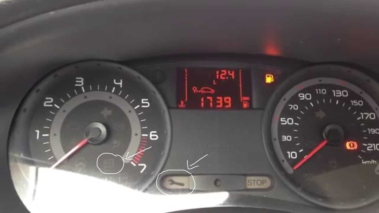

Electronic fault warning light
This lights up when the ignition is switched on and goes out after a few seconds.
If it comes on when driving, it indicates a fault in the injection computer or the automatic transmission. Contact your approved Dealer as soon as possible.A másik ikon meg, hogy szervizelésre szorul.

Tudom szarul látszik a képen de a baloldali bekarikázott jel
nem a motort jelzi hanem inkább egy ÉKG jel egy négyzetben!
De azért köszönöm végül úgyis az lesz csak gondoltam tud
valaki valami konkrét ötletet amivel esetleg lehetne spórolni a
szervizen!

Nem tudom jó topikba irok e de hátha!
Szóval van egy Renault Clio 1.2 Benzin autóm! Pár napja mikor mentem vele boltba
észre vettem , hogy két hiba lámpám is világit viszont az autó hazahozott!
Majd pár perc múlva vissza kellett(volna) mennem de inditásnál ugyanaz a két lámpa
égett viszont az autó rendben indult gondoltam elmegyek vele , viszont nem gyorsult
az autó de nem is fulladt le! Hagytam pár napig , ma gondoltam megnézem mi lehet
a gond és meglepetésemre se hibalámpa se semmi az autó rendesen ment. Igaz
csak az utcába mentem vele pár száz métert de rendben volt. Kb fél órával később
megint boltba indulás erre megint ott a két lámpa és nem is alszik el! Hiába kerestem
a könyvébe , hogy mit is jelent nem találtam mert csak Diesel autóknál irják , hogy
mit jelenthet! Van esetleg valakinek valami tapasztalata vagy ötlete , hogy mi lehet ez?
Csatolok egy képet melyik lámpákról lenne szó!
Köszi előre is a segitséget!
