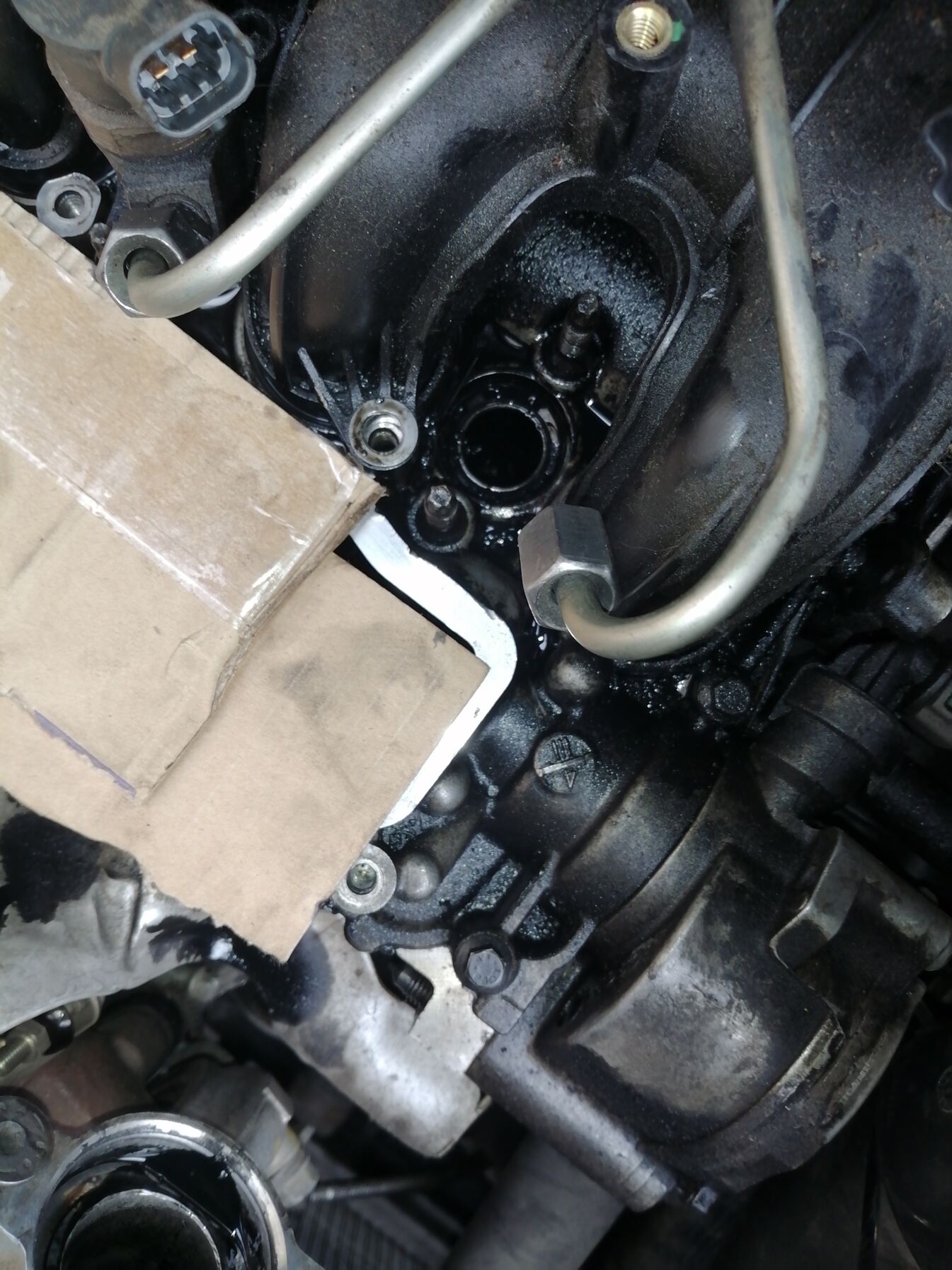

1.5 évig járt így most 263000 van a kocsiban. 227000vette.
rob210
Nesze nektek diesel.
Úgy zakatolt, valami félelmetes.
Aztán csak a talptömítés volt oda.

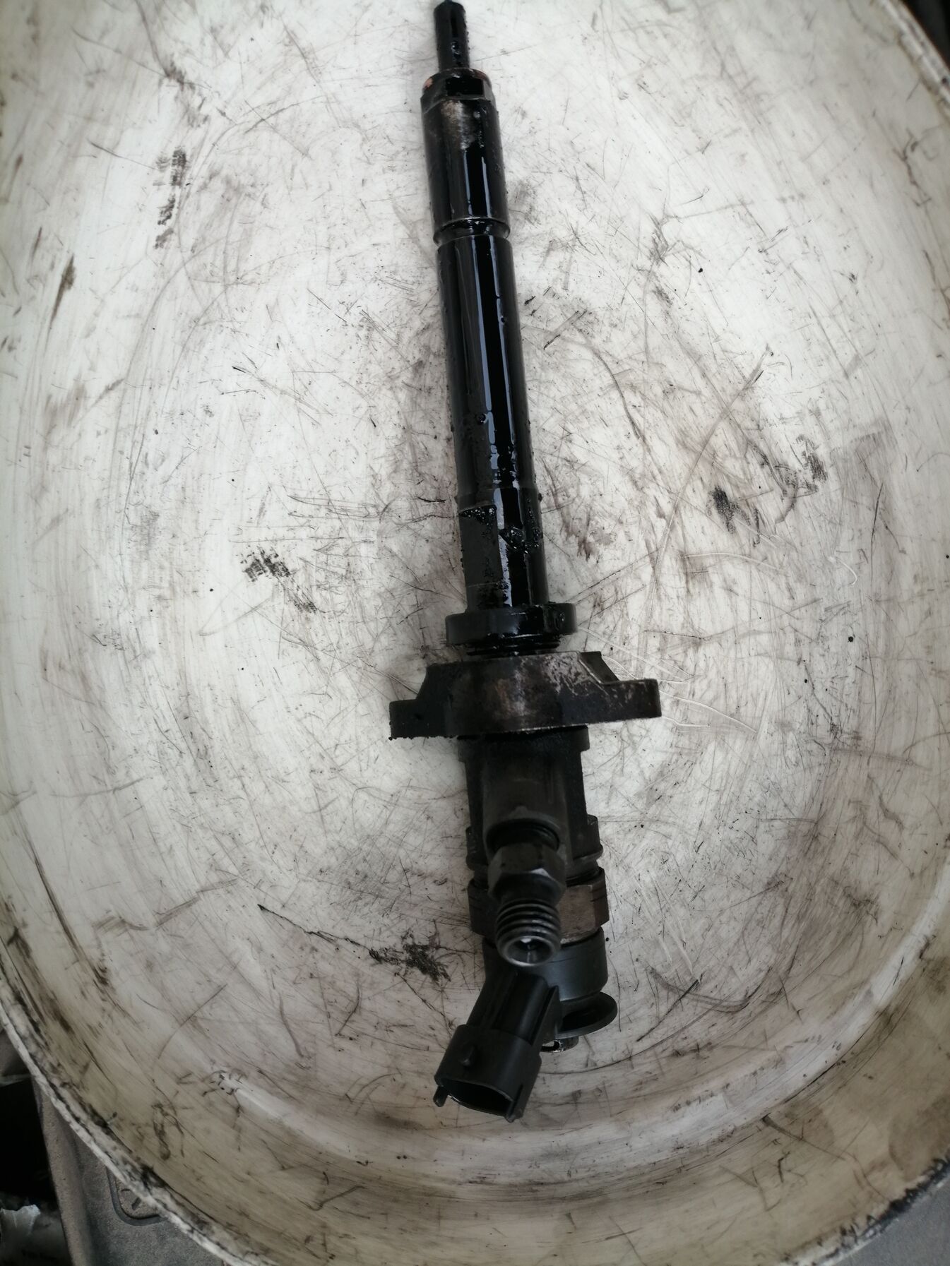

Srácnak csak az injektorkiszedésre 120ezret mondtak. Meg, hogy a vezérműfedél ereszt. Csak akkor mitől zakatolt volna meg lett volna gázolajszag a kocsiban?
Eszméletlen mik vannak és 3 szervíz nem mert hozzányúlni, azzal, hogy ez jobb nem lesz csak rosszabb. Megőrülök és ezek neves műhelyek. -

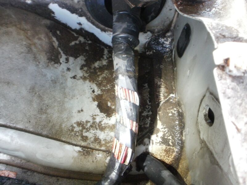

Már bekentem, jó vastagon ilyen rugalmas tömítőanyaggal, a tartályt repedését is, csak azokról már nincs kép, kezdett hűvösödni. Majd évente rájuk nézek,tartályt meg egyszercsak kicserélem. -

Esetleg kábel átvezető tömítés, sika 710-zel megtámogatva? Esetleg átfűzni a köteget másik (gyári) helyre? Vagy riasztó off?

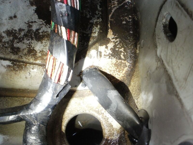

Szóval
Nem volt eltömődve semmi; azért ázott be az autó, mert amikor anno újkorában a tulaj beszereltette a gyári riasztót, az ablakmosó tartály alatt valami ÁLLAT
fúrt egy lyukat a kábeleknek. Tökéletesen közepére az elfolyó víz útjának.
Legalább kiderült, hogy az ablakmosó tartály is el van repedve a tetején...

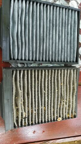

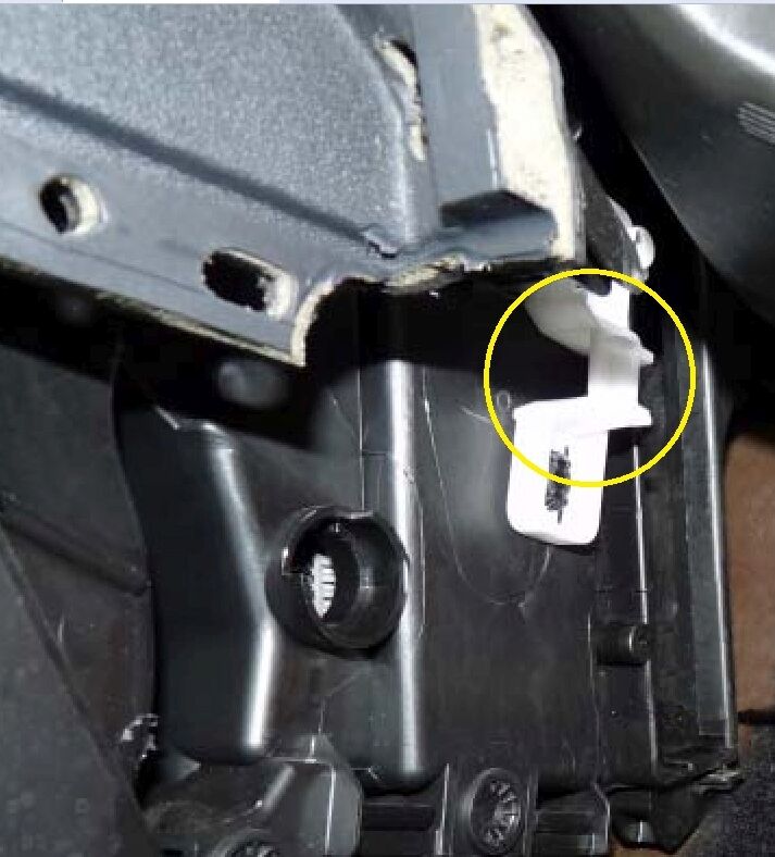

Semmiféle csavar nem kell ahhoz, hogy pollenszűrő a helyén maradjon. Én már 22-szer vettem ki és raktam vissza az enyémbe és soha nem jött ki magától a helyéről.
Az meg alapnak kell, hogy legyen ha a pollenszűrőt ha csak kihúzzák a helyéről akkor is kötelezően porszívózás ! Ennek hiányában szokott jönni a sírás-rívás hogy eldugult a kondenzvíz elvezető és áll az utastérben a víz. A büdösödésről nem is beszélve (ami sajna amúgy is van
5 perc időspórolásból később lesz egy komplett beltér kipakolás (ülések és teljes kárpitozás ) meg 1-2 nap szárogatás.

Szia Rob, és Kedves többiek
Találtam egy videót a pollenszűrő cseréről.
Na itt a csóka is valami csavarral fogatja meg a pollenszűrőt 1:13 , am kipróbáltam betoltam tökig a pollenszűrőt, kattant is, de egy csavarral azért még én is megfogattam.
1:13-nál látszik am az a fehér kallantyú amiről a korábbiakban beszéltem, na az nekem le van törve. Az mire szolgálna pontosan?
Költői kérdés: Nagy elvárás egy szerviztől, hogy a pollenszűrő cserekor kipucolják a helyét is a szűrőnek?
@Predator2: Ezen meg sem lepődöm, az enyém ugyan így járt, ott voltak olyan kedvesek a szervizesek, hogy bilincs helyett gyors kötözővel oldották meg a problémát :-)
Igazi kokány sz.. megoldás.. -

Félreértettél.
A pollenszűrő maga a fedél is, (vagy félreérthető voltam.)
A lényeg, hogy nem csavaros, hanem pattintós, azaz a pollenszűrőt határozottan be kell tolni, amíg nem kattan egyet.
Csatravi
sesomaru1989
#71420
Nem is kell elérnie. Abba a "kallantyúba" a fűtésbox oldalsó takarólemez hátsó rögzítő füle akaszkodik bele. A pollenszűrő saját magát rögzíti ha rendesen betolják a helyére. Biztos hogy benyomtad rendesen ?

A sedannál a szigetelést vedd le és alatta lesz a két csavar a csomagtartó felől.
Ha az kint van az egész lámpa a kezedben lesz.
A pollenszűrőt egy műanyag fedél (pattintót) tartja a helyén neked az megvan?
Mert amúgy a füleket törhetik le akik feszegetik és nem tudják, hogy kell kiszedni. -

Szia Rob,
Sedan 2004-es.
Illetve másik kérdés. Kicseréltem a pollenszűrőt, de gyanítom valamelyik szervizelés után történhetet valami a pollenszűrő környékén.
Kiszedtem a kesztryű tartót ahogy kell, csere majd beindítottam a fűtést egyszer csak kiköpte a pollenszűrőt a helyéről.
Gondolom egy csavar tartaná azt a helyén. Jól gondolom? Vagy valami műanyag lefogatót letörtek volna annó róla? -
