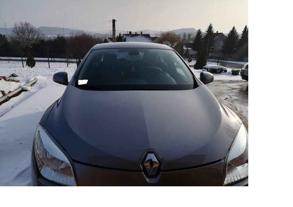

Ilyen a lámpa: Ez sima foncsor nem?
[kép] -
