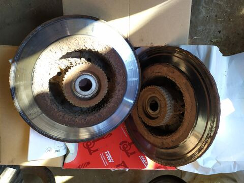

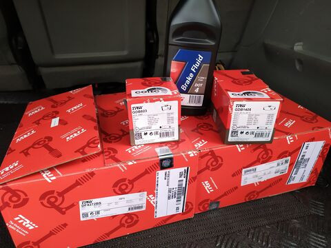

Igen. Hátsó betét és tárcsa elől csak betét

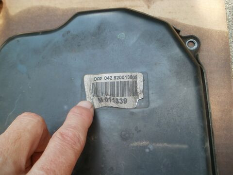

Megvan a matrica de a vezető oldali keréknél már lebontottam mindent ott semmit nem láttam a váltón csak számokat. DPO a többt nem tudom leolvasni. Az olaj cimkére Motul x cass vagy valami hasonló van írva nem tudom elolvasni a kézzel írt matricát. A csere menetéről kb annyit tudok mint a bolygók mágnesetrerének fluxusinverziós együtthatójáról

Na, meg is van. Motortérbe jobb oldalon a lökhárító mögé felülről benézve keress egy fekete fedelet (1. kép), azon elöl van egy vonalkódos matrica; ha ez már elveszett, akkor a bal első kerék mögött a 2. képen látható felületen van rajta a pontos típus. Előfordulhat, hogy vagy aknára kell állnod hozzá, vagy levenni a kereket.
Én ilyen előzmény után leellenőrizném az olajszintet; jobb a biztos békesség, főleg automatánál. Ha segítség kell, szólj, mert felér egy voodoo szertartással a csere és szintbelövés
Ha DP0-ás váltód van, csak ELF RENAULTMATIC D3 SYN olaj jó bele! -

DPO van biztosan.
